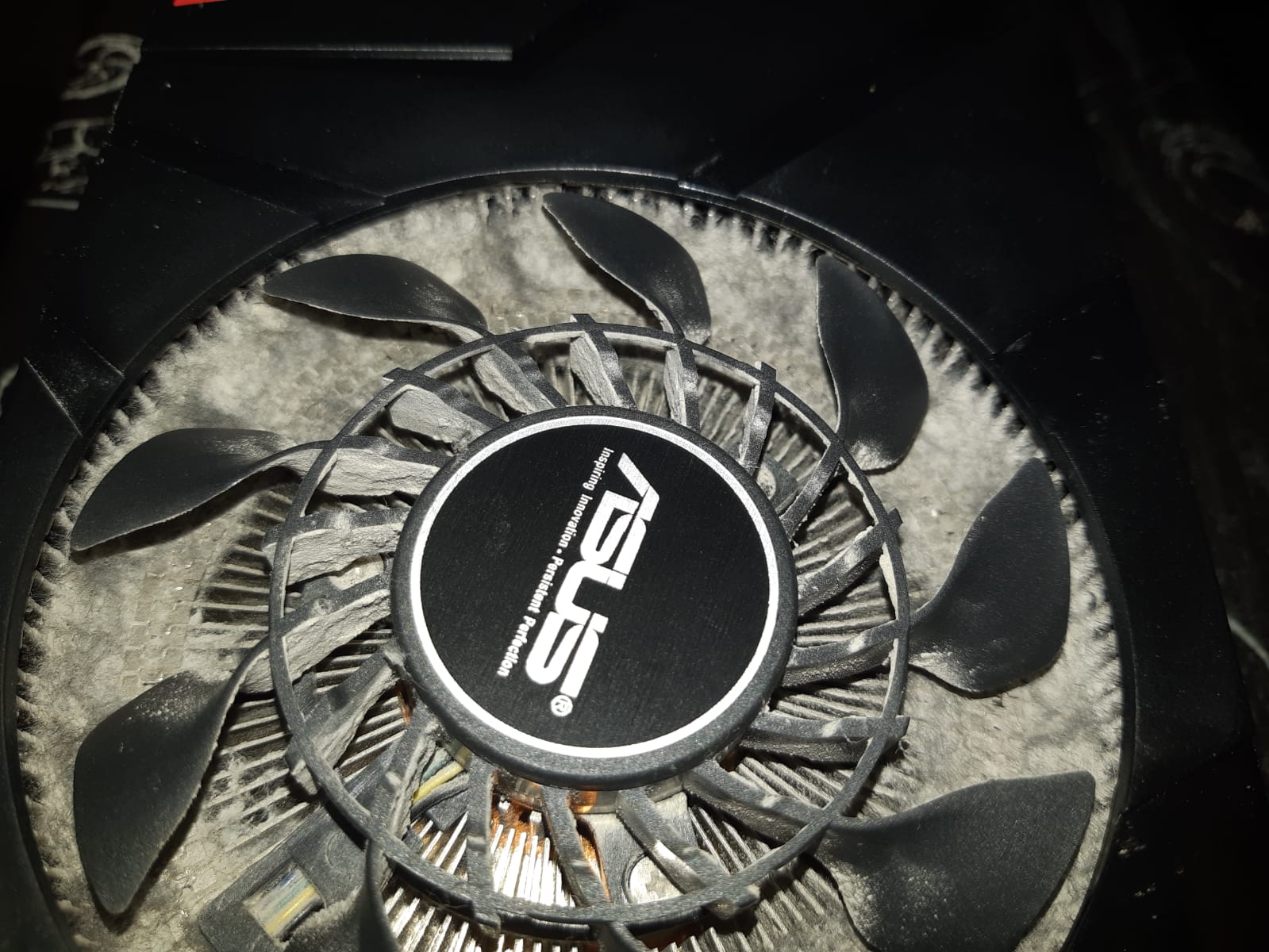

ich habs auseinandergenommen..
Also.. Staub war schon Autsch ... Grafikkarte ließ sich nicht so einfach auseinandernehmen und ich war mir nicht sicher, welche Schrauben das nun sieht, daher war es letztendlich nur von außen oberflächlich Staub weggemacht..
Mal gucken was das bringt.. Problem ist halt auch, dass der Lüfter schleift und unsagbar laut ist, daher muss da bald was neues her, aber wenn ich mit dem Staub wegmachen jetzt erstmal 2 Monate weiterkomme, bin ich happy..
also war wirklich schlimm o0o..aber auch nur Graka, alle anderen Lüfter waren sauber...
Nun gut... da muss man sich über gar nix mehr wundern...
Im Übrigen wird die WLP "entsprechend" aussehen, nämlich alt und trocken. Diese hat auch den wesentlich größeren Effekt, da sie den Wärmeübergang auf den Kühler/Kühlkörper regelt. Im Zweifel haben die staubigen Lüfter nämlich gar nix an Wärme zum wegschaufeln.
