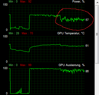

Folgendes Problem:
Trotz aktuellem Grafiktreiber (306.97) und ausreichender Stromversorgung (BeQuiet Straight Power 480 Watt E8 Serie), auch auf der 12V schiene, bekommt die Grafikkarte in periodischen abständen (ca. 3 Minuten) nicht genug Strom was dann zu laggs führt. Die ganze konstellation so wie sie jetzt ist hat ja bisher gut funktioniert bis ich windows neu gemacht habe. wenn ich jetzt spiele dann droppt die power consumtion der grafikkarte nach ein paar Minuten minuten auf 40% (vorher 50%)
Bei Bad Company 2 (maximale Details) hab ich zunächst stabile 60 FPS und die Graka zieht 50% ihres maximalstroms bei ca 60-80% auslastung. Dann droppt der Stromverbrauch auf unter 40% und die auslastung steigt auf 99%, die FPS fallen auf 10.

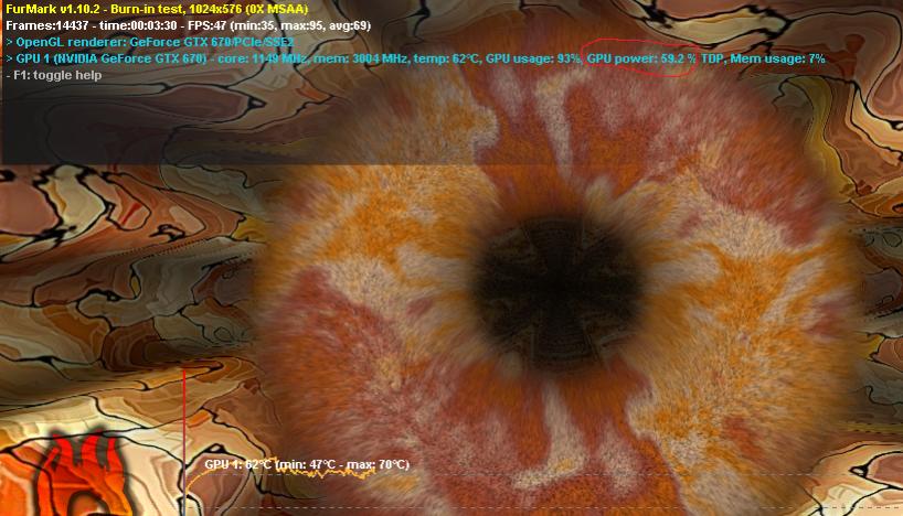

Ähnliches lässt sich auch bei Furmark beobachten, dort wird der Stromverbrauch ebenfalls auf 40% begrenzt.
Gleiches bei Crysis 2 mit DX11

Temperaturen sind nicht das Problem:
Nach 10 Minuten Bad Company 2:
GPU: max 60 Grad
CPU: max 50 Grad
Mainboard und Festplatten unter 35 Grad
Gehäuse ca 35 Grad
Ich hab keine costum settings verwendet, alles ist auf standart belassen, wie gesagt das system ist auch frisch aufgestzt, mit allen updates

Hier die Grafiken dazu:

Beobachte bitte mal die stromzufuhr durch MSI Afterburner.
Wäre interessant wenn du das selbe Problem hast
