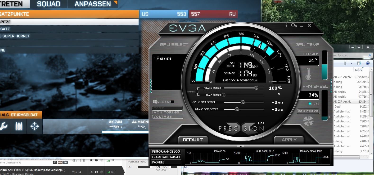

hallo,
kurze und bescheuerte frage, ist der boost clock nicht zu hoch mit 1149 mhz? habe bis jetzt keinerlei veränderungen vorgenommen. normal sind doch nur 1050 mhz oder nicht? ich bin der meinung das der wert sonst nie über 1050 gekommen ist "von selbst".
gtx 670 windforce 3x
gruß
Die 1050mhz ist nur die Angabe von Nvidia was der Boost bei der 670 mindestens Leisten muss
das kann aber dann je nach hersteller varieren.
Meine (hab die gleich) taktet auch bis 1149mhz
ok danke, dann habe ich mir umsonst "sorgen" gemacht! dachte, dass der boost takt mit 1050 nur für die windforce 3x gilt. normal ist glaube ich doch nur 950.....
Bei mir sieht's so aus:
Gpu1 Out of Box 1176 MHz
Gpu2 Out of Box 1150 MHz
Alles also im grünen Bereich wenn's bei dir auch stabil läuft.
und die 1174mv sind auch ok? ich könnte schwören, dass es vor einiger zeit anders ausgesehen hat xD aber nun gut. wird wohl richtig sein...
Ja, bei mir sind's unter Last 1175 mV bei beiden Karten.
Alles in Butter bei dir mit den Werten.
