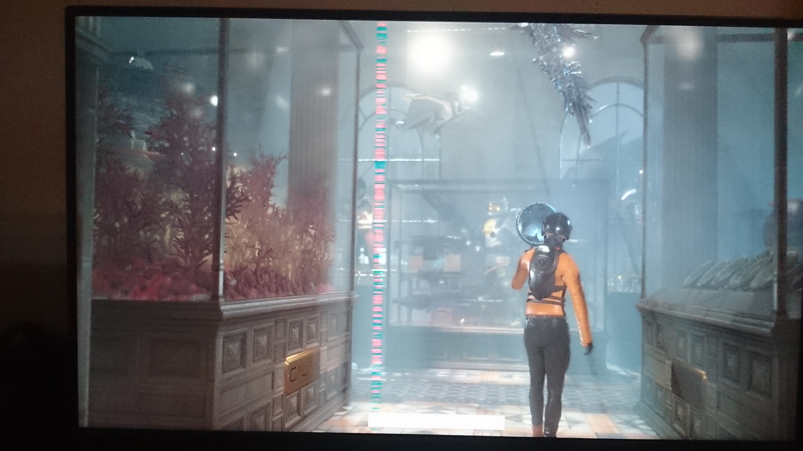

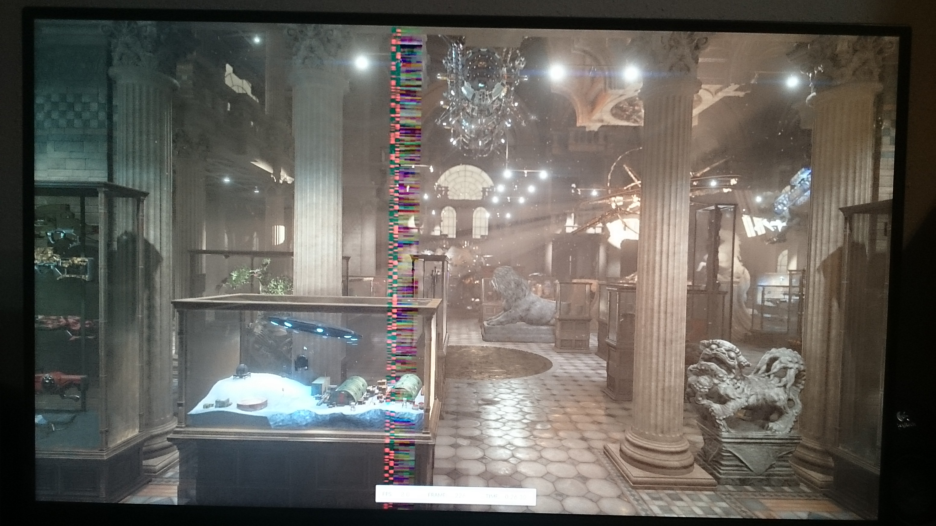

Bei Futuremarks 3Dmark ist zuerst auch alles gut gelaufen, beim Test "Time Spy" (und nur dort) gab es in beiden Abschnitten allerdings eine sich verändernde, vertikale Bildstörung. Diese ist auf meinen Fotos zu sehen.
Wie sollte ich mich jetzt verhalten? Sind Probleme auch bei richtigen Spielen zu erwarten? Oder könnte es vielleicht daran liegen dass das ein DX12 Test ist, die GTX 680 aber nur DX11 beherrscht?

Eben, das ist genau das gleiche Fehlerbild, was ich auch beim Displayport hatte. Das Ding ist: selbst wenn der Benchmark ewig läuft, er stürzt nicht ab. Es bleiben diese zwei Streifen, die werden auch nicht mehr oder weniger.
Bei mir waren die Streifen übrigens an exakt der gleichen Stelle wie in deinem Beispiel @Q-Marine.
