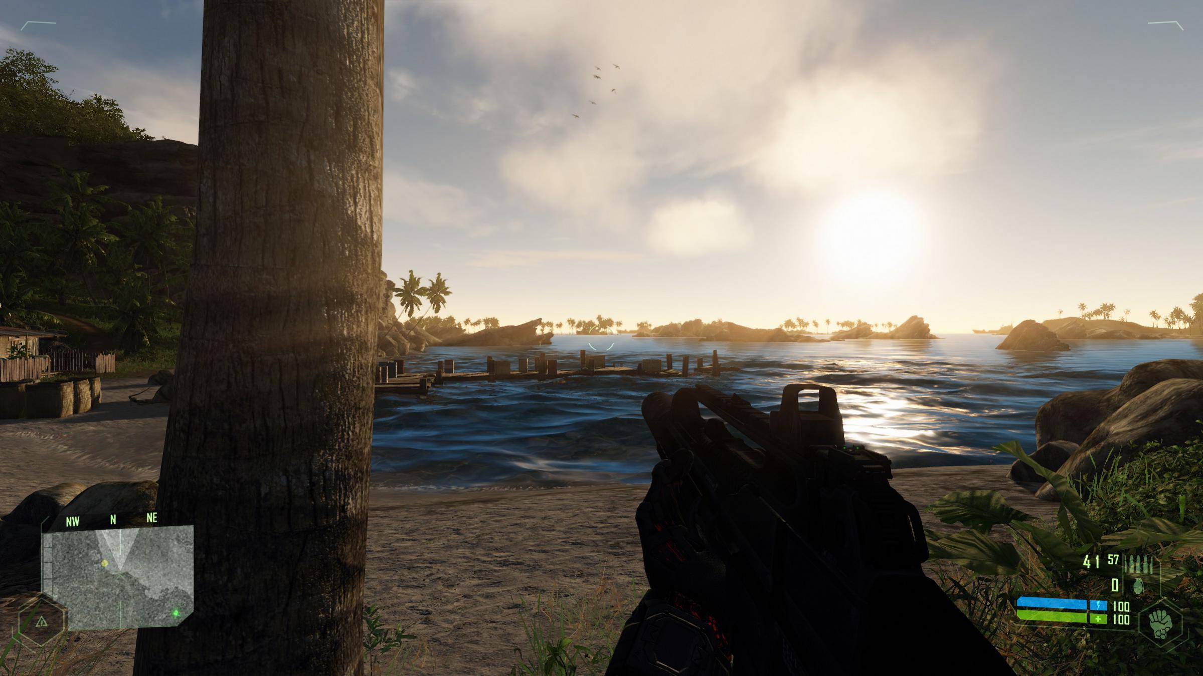

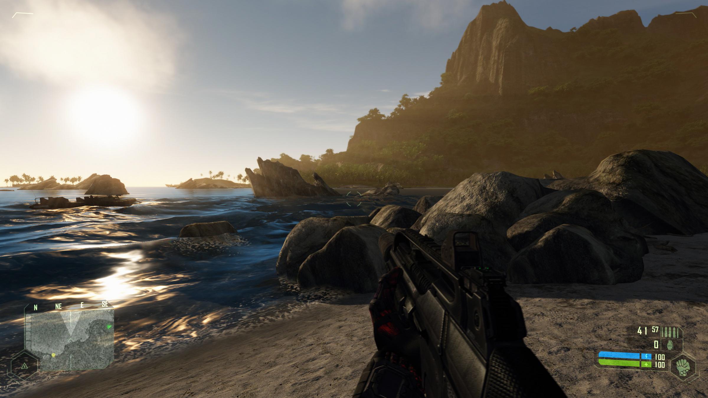

Off-topic: Unbedingt mal die Msterconfig laden ;) - war auch das erste was ich mit meiner GTX 680 gemacht hab, sieht einfach genial aus. Anstatt AA kann ich dir auch empfehlen einfach mit Downsampling zu spielen, geht in Crysis 1 ganz einfach über die Console: r_width xxxx und r_height xxxx
