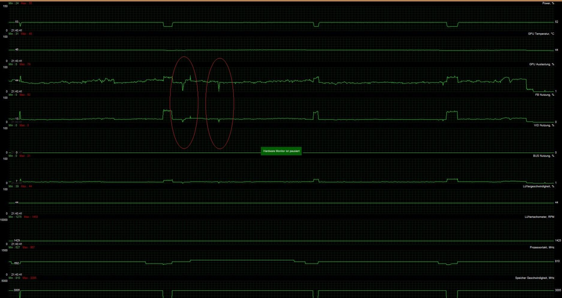

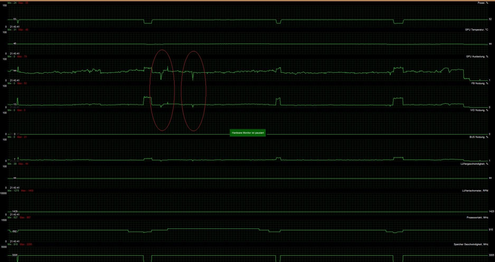

League of Legends:
Hier geht die GPU Auslastung geradezu auf null runter. Frames gehn runter und Frametime steigt enorm an. Zusammenhang mit Prozessor hab ich keinen gesehn. Weder Temperatur noch Auslastung. Angezeigt nach Programm werden um die 100! fps bei den Drops, wobei bei mir das Bild steht. Meiner Meinung nach müssten das viel weniger sein. Hab die Framebegrenzung für das Spiel rausgenommen, also nicht mehr 50-80 fps wie oben erwähnt.

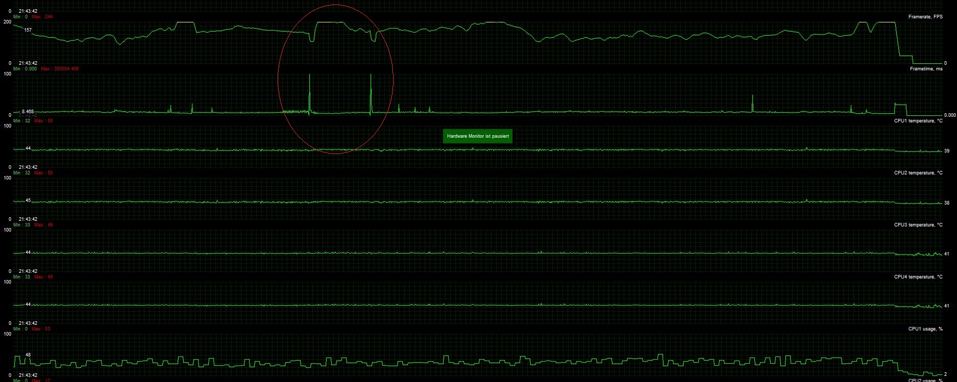

Call of Duty 4:

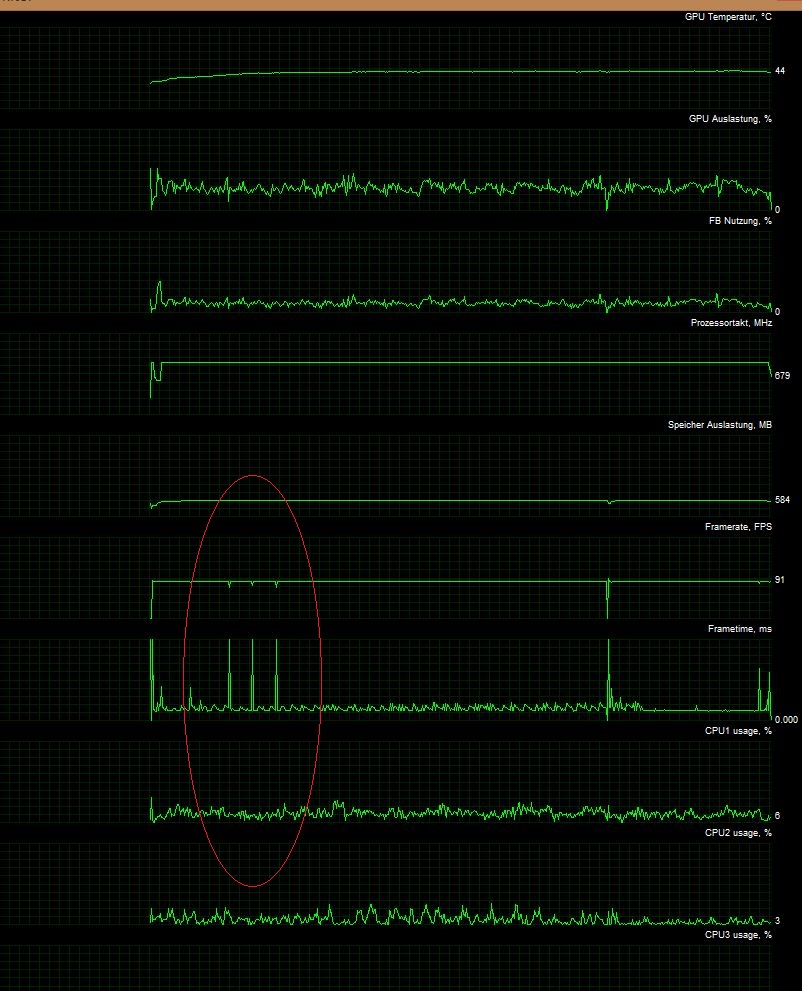

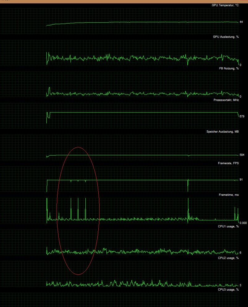

Angezeigt nach Programm werden um die 53! fps bei den Drops. Allerdings wieder das gleiche. Das Bild steht wieder komplett bei mir. 50 fps wären ja noch flüssig.
