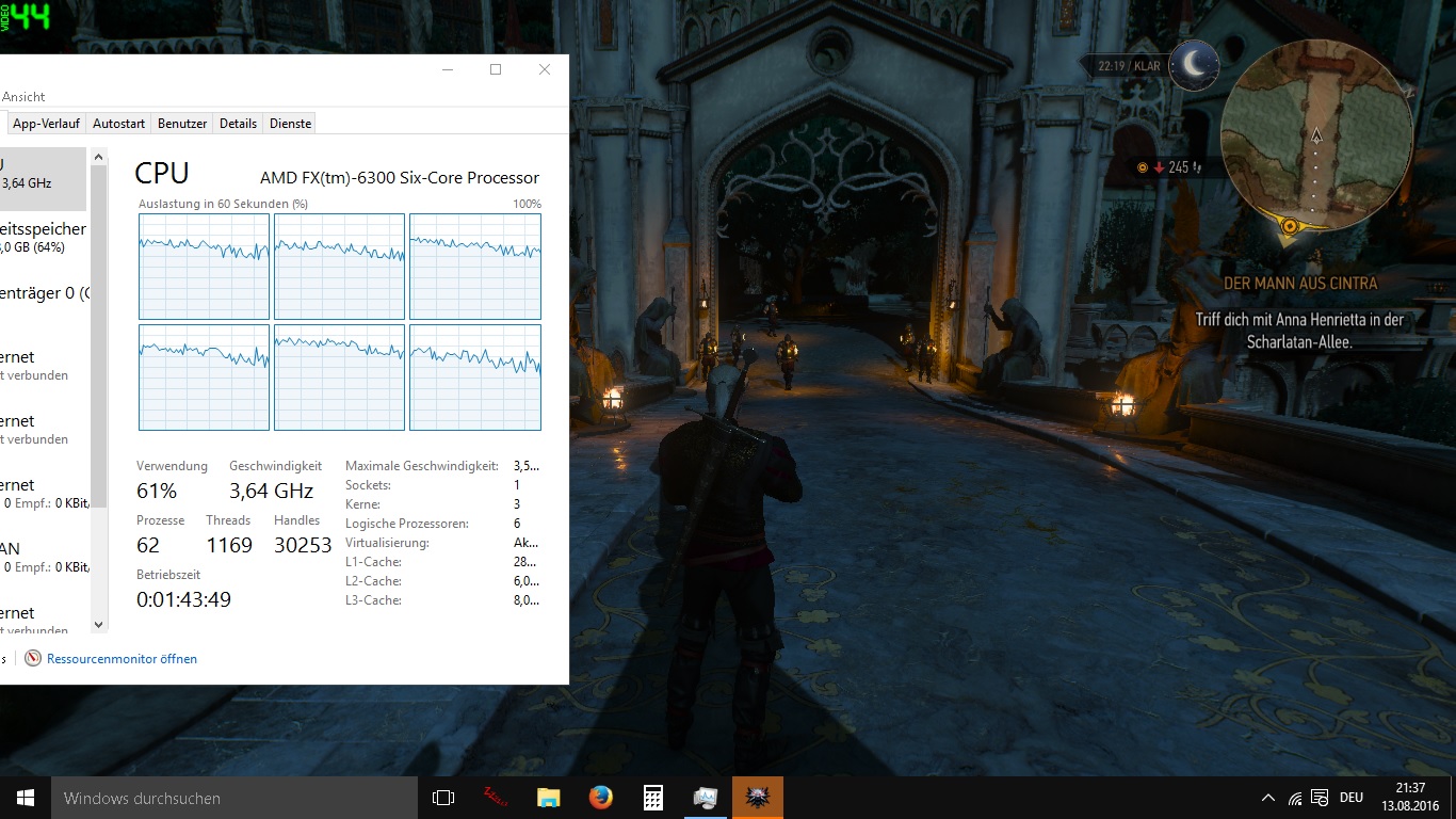

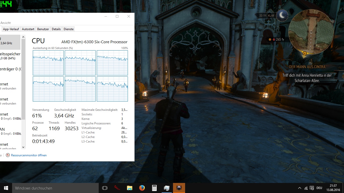

Poste doch einfach mal ein Bild von der Auslastung der einzelnen Cores aus dem Taskmanager. Dann sehen wir doch, was die Vermutungen Wert sind.
Im Afterburner wäre noch die Auslastung vom VRAM interessant. Der muß ja unabhängig von der gewählten Auflösung alle Texturen laden.
Gern, sobald ich raus hab wie ich das blöde Witcher3 Fenster verschoben krieg^^ (und jaa ich hab sowohl schon Fenster als auch Randloses Fenster probiert^^)

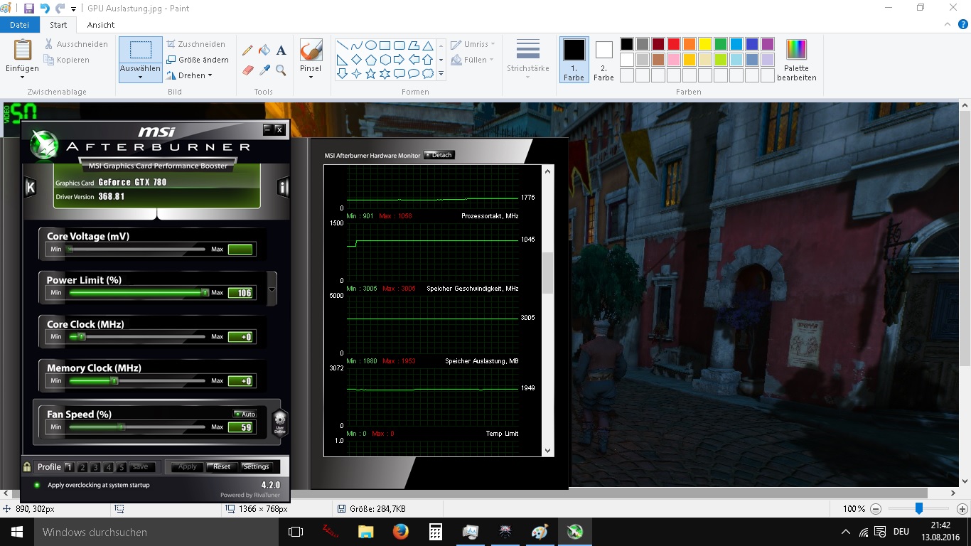

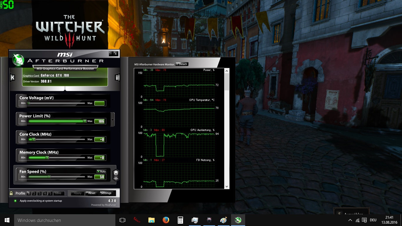

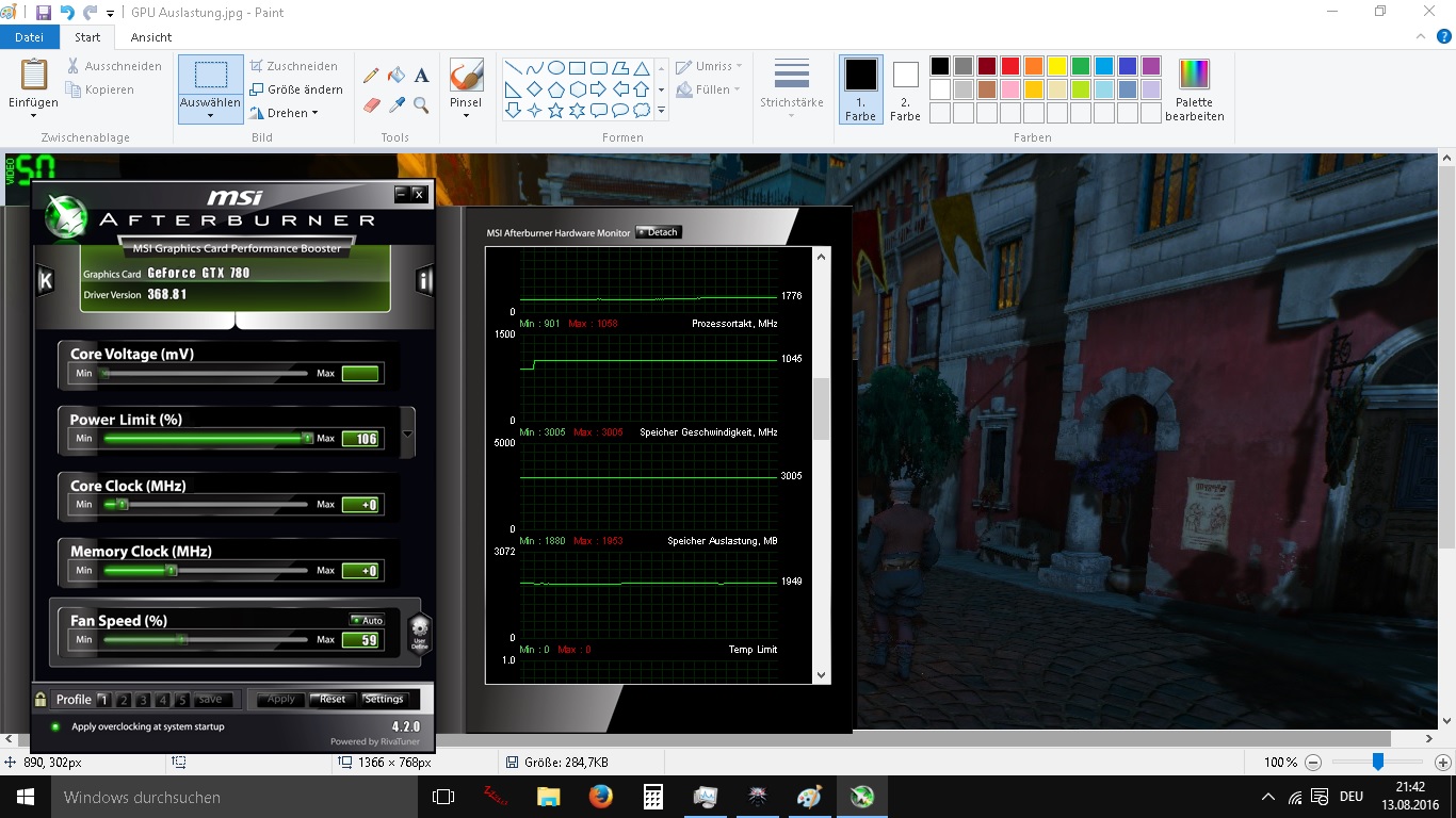

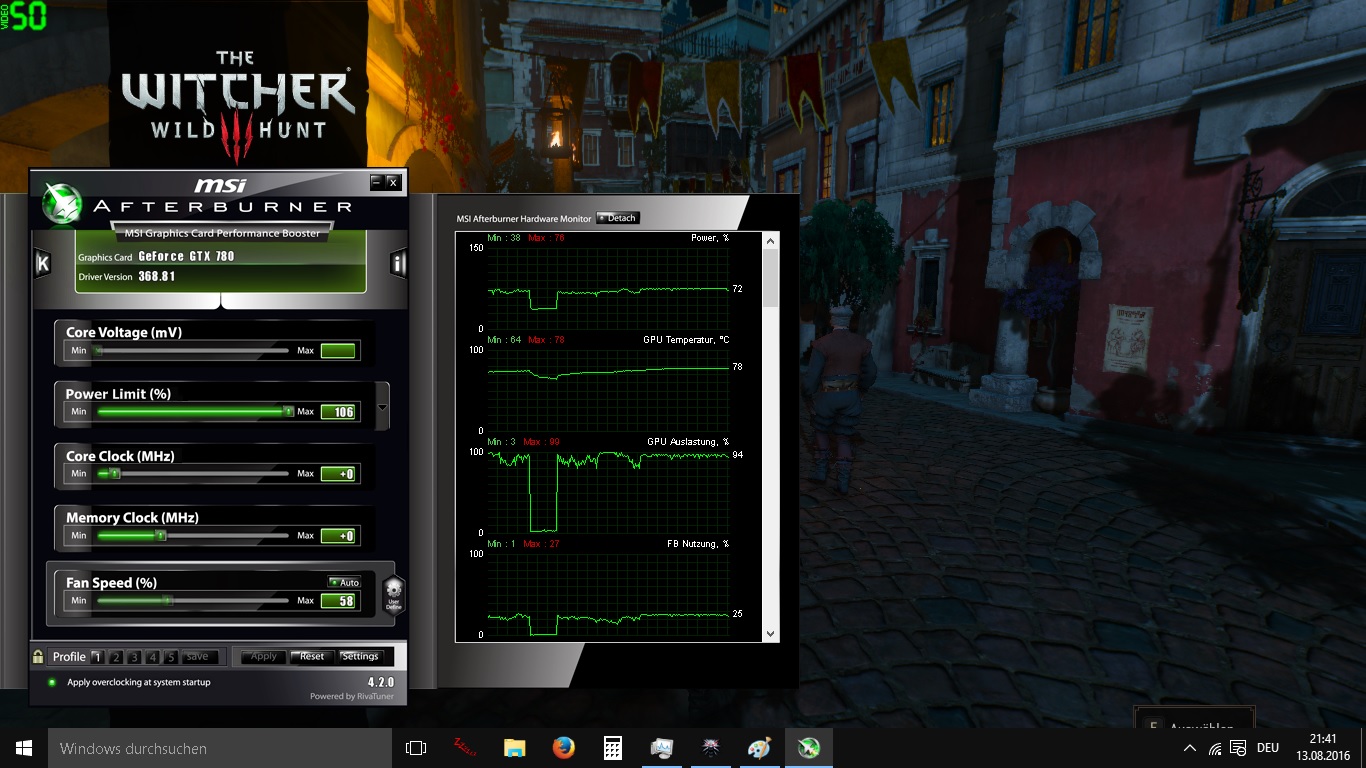

So ich hoffe die Screenshots helfen.
Falls ich noch was anderes Aufnehmen soll,sagt bescheid

Gnaz klar GPU limitiert, sieht man doch :) ICh weiß jetzt nicht was du für Einstellungen drin hast das die FPS so niedrig sind bei der Auflösung, aber die GPU ist definitv der Flaschenhals.
Wie kann das denn sein o.O das ne GTX 780 in 1366x768 der Flaschenhals ist?
Stimmt vlt doch was mit der Karte nich? oder hab ich vlt in den Nvidia Einstellungen irgendwas vermurkst? falls das hilfreich is kann ich davon auch noch n Screenshot machen
Sieht man aber ganz klar da die Grakaauslastung bei 100% ist. Hast du alles auf ultra? Witcher 3 ist halt ein sehr forderndes Spiel.
