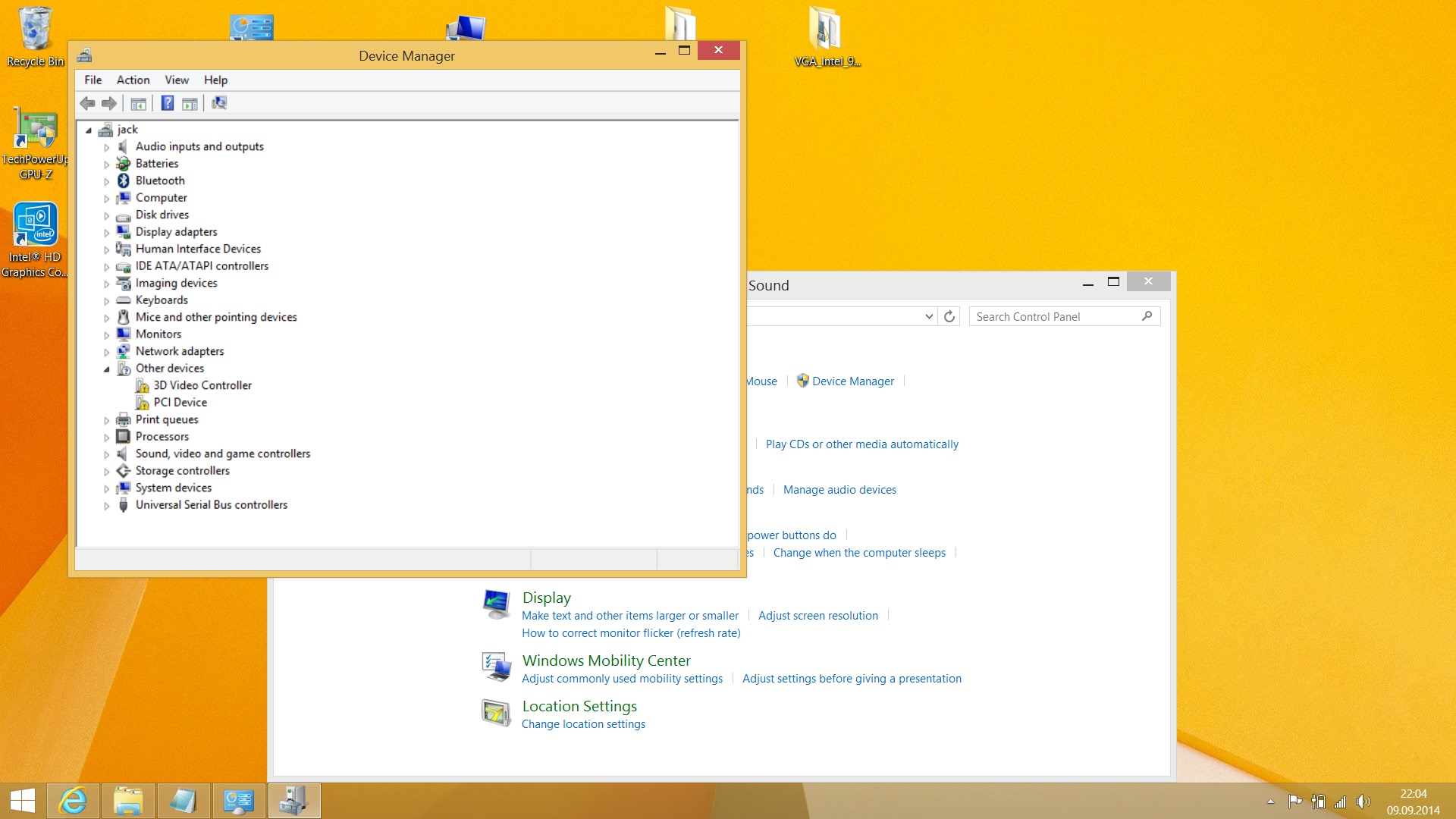

ok aber die karte ist im geräte Manager ja nicht sichtbar. gibt nix dort. bzw wüsste ich nicht wo
Naja, da muss ja irgendwas ohne Treiber gelistet sein.... wie heißt denn das da? Videocontroller o.ä.?? :D
Edit:
Joah, da ist es doch: 3D Video Controller
