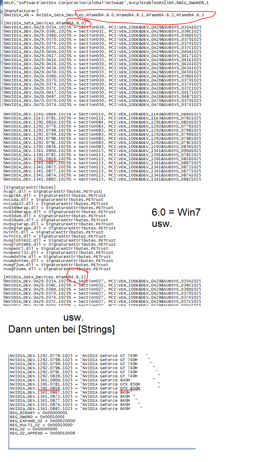

edit hab jetzt in allen Tabellen als jeweils letzter eintrag mit 1391 die zeile eingefügt, und bei den strings hinter jede zeile mit 850 gtx m modded hingeschrieben plus noch die zeile von die eingefügt. immer noch dass der installationsprozess dann abbricht.

Du hast auch schon Windows 8.1 installiert? Sonst muss das (auch) in den 6.2-Bereich.

Was soll das bringen? Steht das oben irgendwo in der Anleitung?
nein und ja. 8.1 pro 64 bit
edit ist es wirklich egal dass z.b. die section sich komplett von den anderen werten unterscheidet und auch die 1025 bei allen anderen einträgen da ist, nur bei dem nicht den ich einfügen soll`?
zur Sicherheit lol in dem fall nehm ich 2 mal modded wieder weg und füge nur deine zeile ein
also es funktioniert immer noch nicht. obwohl ich jetzt exakt das gemacht habe was vorgeschlagen wurde. der einzige unterschied sind die "-Zeichen die bei den string jetzt wahrscheinlich ein bisschen verrückt worden sind durch das schreiben und wieder löschen
Tja, was soll ich dazu sagen?
Genau so habe ich es auf einem anderen Laptop zum Laufen bekommen und da gab es exakt die gleichen Probleme. (War auch ein V5-573G mit i5-4210U und GTX850M)
Datei auch abgespeichert? Die Gänsefüßchen sind aber alle noch da?
ja abgespeichert. kann es sein dass der irgendwo vlt eine temporäre datei verwendet und gar nicht meine gespeicherte nihmt? man das gibts doch nicht. kann es nicht sein dass es ein hardware seitiger defekt ist?
