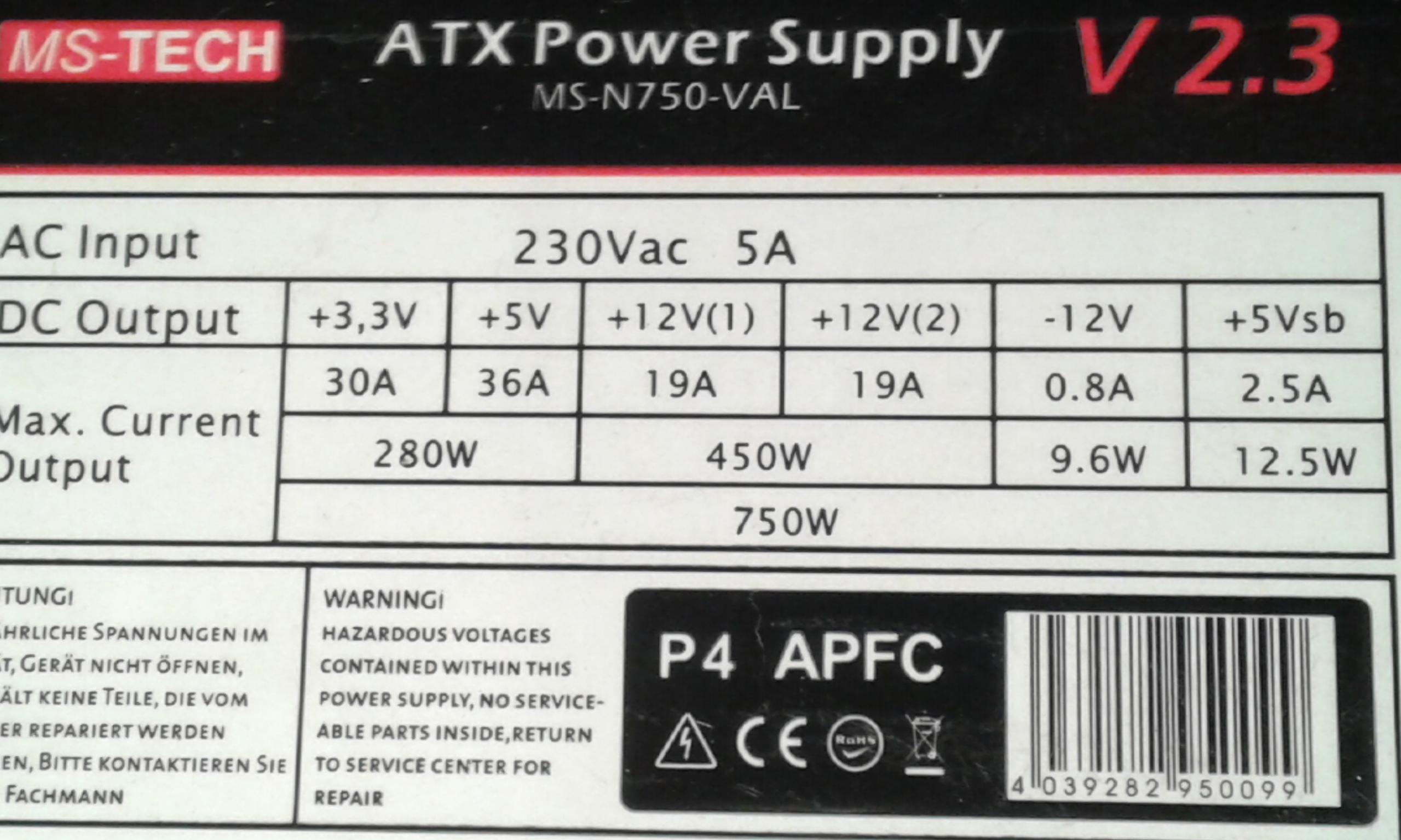

Wenn du dein Netzteil nennst, kann man das beurteilen.
im anhang

das teil ist kompletter schrott und sollte schleunigst ausgetauscht werden, reicht von der leistung her aber für ne 960, es sei denn die aufteilung der rails ist komplett fürn arsch.
was macht die restliche hardware währenddessen?
Ooooh...China-Böller! :lol:
Die Leistung sollte zwar ausreichen aber das Netzeil ist trotzdem sch*** aus technischer Sicht.

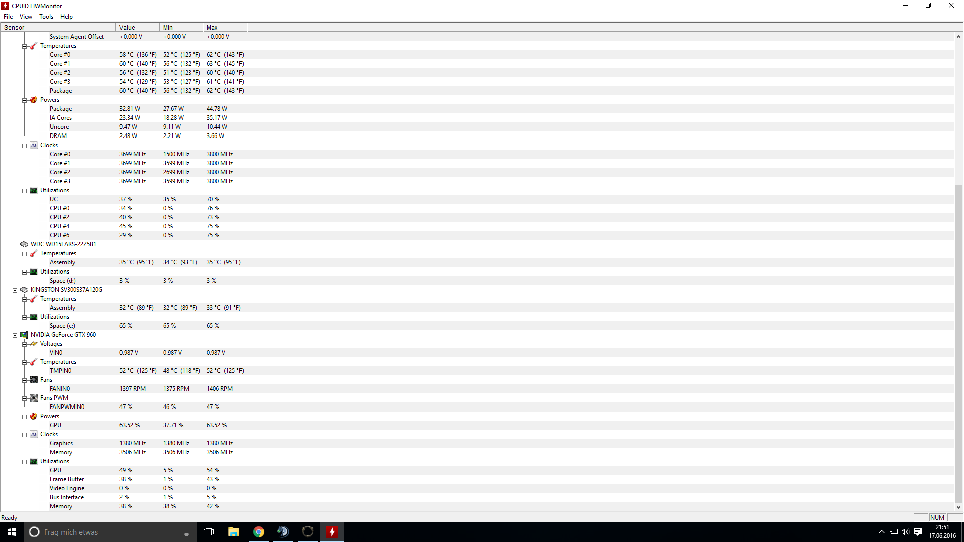

hw-monitor werte

Bei mir ist TESO komplett CPU-Limitiert. Selbst in 4K langweilt sich meine Graka. Und selbst bei 4.4Ghz bekomme ich "alleine "schon gerade so über 60 FPS. Dass das in Raids noch weiter runter geht, würde ich für normal halten. Nur das es 2 FPS sind ist hart. Liegt der Takt der CPU genau in dem Augenblich wenn Du Standbilder hast auch bei 3.7Ghz?
Wenn Du mal auf meinen Beobachte-Link in der Signatur klickst, dann siehst Du wie Du die HW-Info-Werte in das Afterburner-OSD bekommst. Interessant ist tatsächlich NUR der Augenblick wo 2 FPS anliegen.

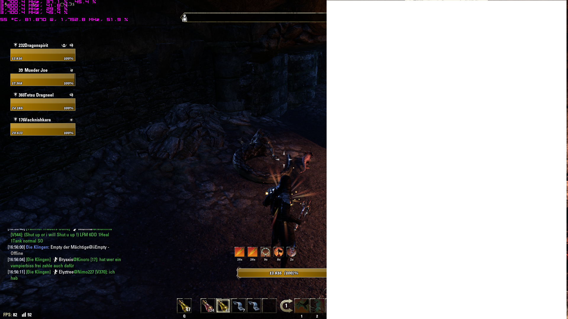

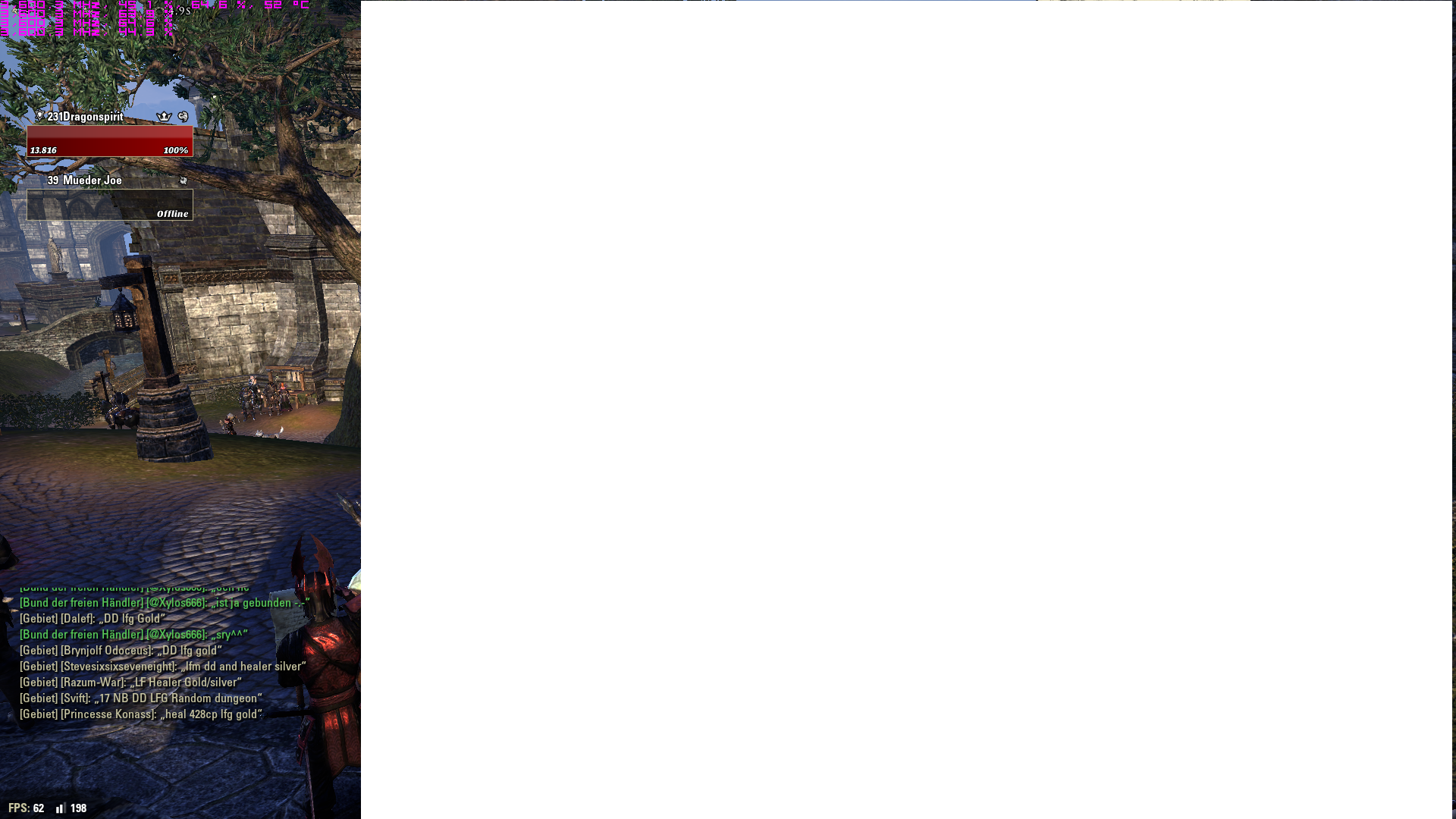

im bild zu sehen takt des einzelnen cpu kern thread usage

hier vlt besser zu sehen

Thx, nix auffälliges.

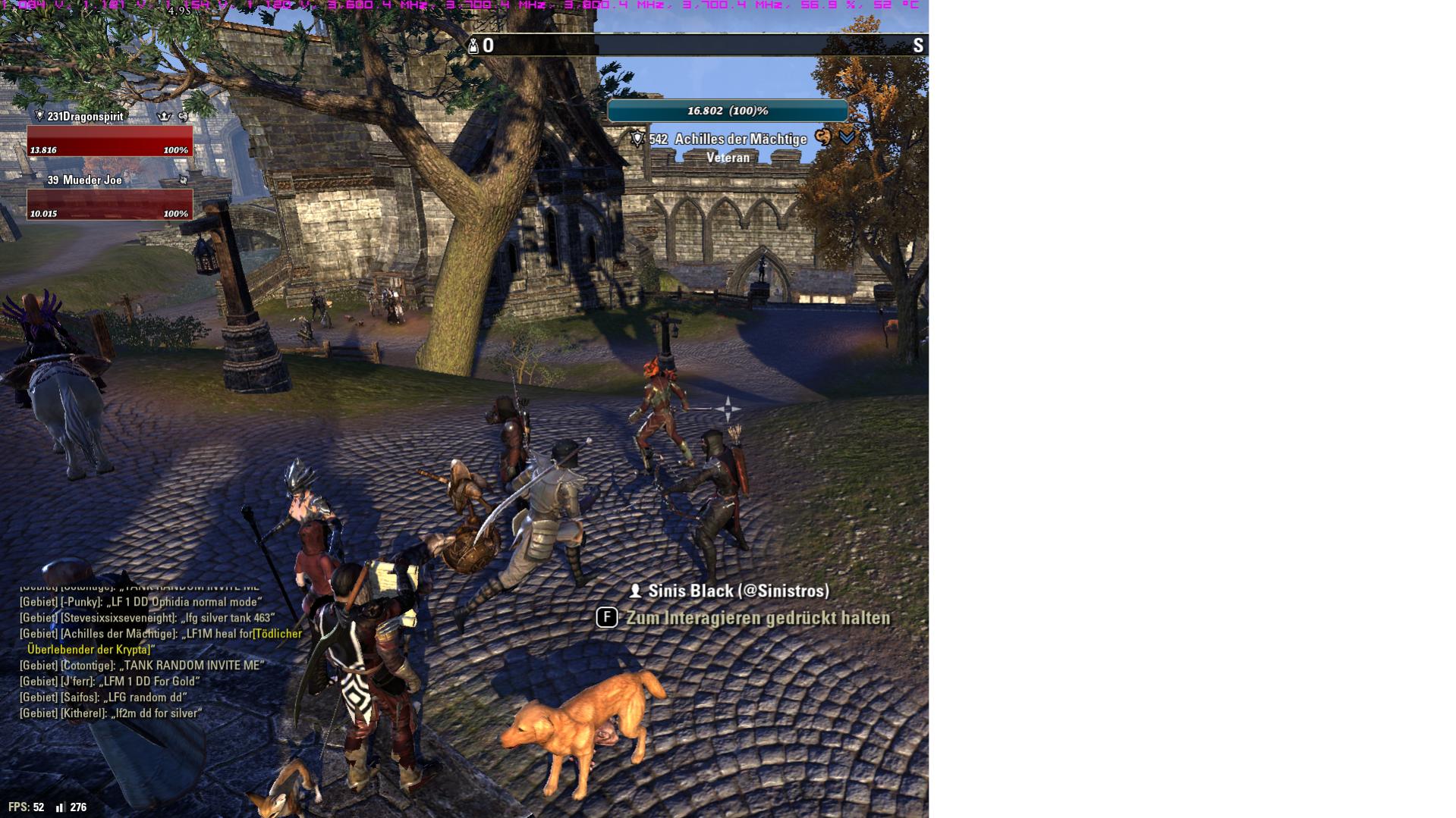

so sah es heute aus in einem dungeon ich hatte zwar keine fps probleme aber immer so kleine "nachruckler"
mfg
