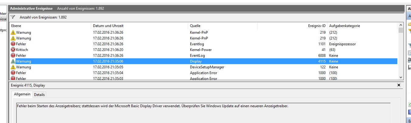

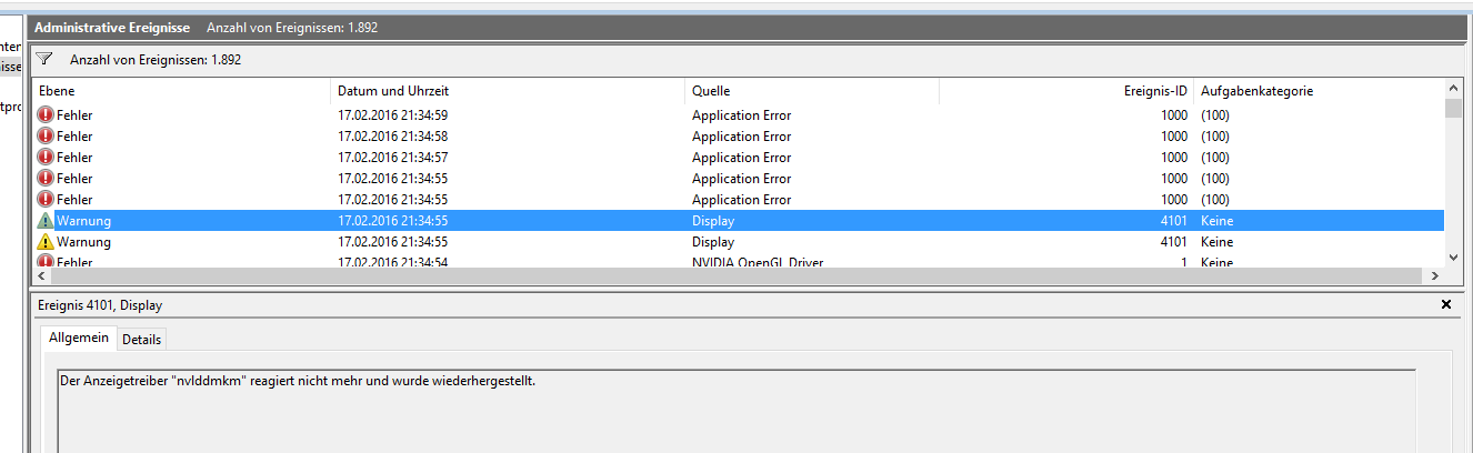

- den Anzeigentreiber wiederherstellt, da dieser fehlerhaft war

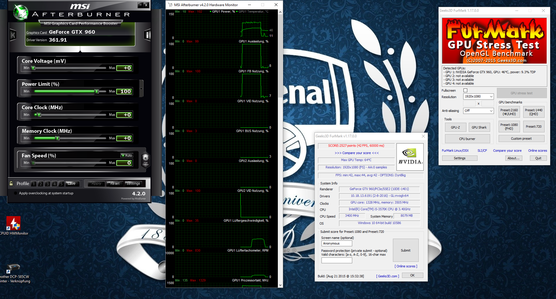

Danach habe ich Furmark laufen lassen:
- zuerst GPU stress Test (ohne Fehler)
- dann GPU benchmark 1080 (ohne fehler 40 Minuten laufen lassen)
Das ging jedoch nur 2-3 x reibungslos. Ansonsten selbe Fehler wie gewohnt.
>>> oder einfach ein Blackscreen
Auch konnte ich mal The Witcher 3 ca 30 Minuten zocken, jedoch musste ich dann weg wegen eines Termins -.-
Via MSI Afterburner habe ich auch mal die MHZ/Takte verringert, bringt nichts.
