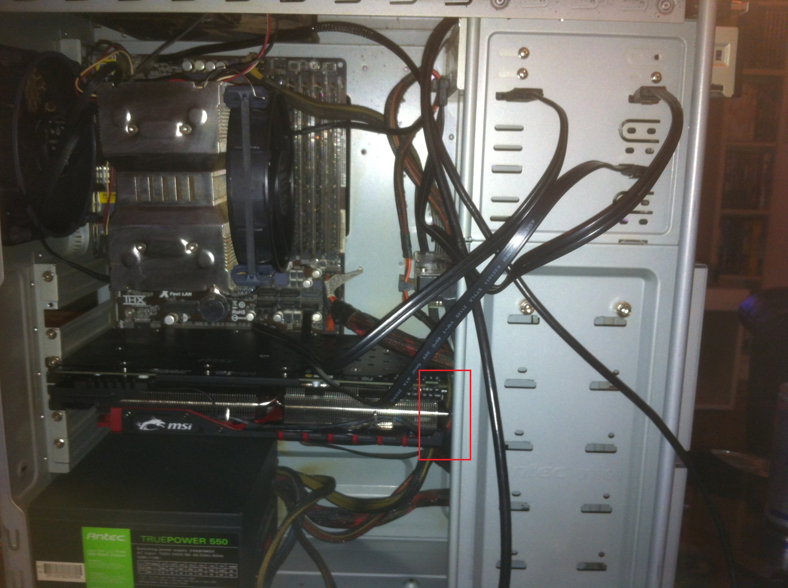

Ich würde sagen das passt .. geht nichtmal mehr ein Kabel dazwischen .. aber passt^^

wow, das is wirklich knapp!

Die Öffnung nach hinten weg hätten die sich aber sparen können .. der pustet die warme Luft komplett zur Seite und dann runter zum Netzteil, das ich seit 5 Jahren zum ersten mal zu hören bekomme .. da staut sich die Hitze also unangenehm.
Ins Seitenteil passt nen 120er Lüfter der genau auf Höhe der Graka ist .. macht das Sinn den zu bestücken und wenn ja, in welche Richtung? War eigentlich noch nie ein großer Fan (hehe) von denen im Seitenfenster.

Werde mal vorsichtshalber 1 Lüfter mehr bestellen, und testen ob ich die Warme Luft direkt aus dem Seitenteil rausbekomme .. aktuell pustet die Graka die vor das Seitenteil und dann runter zum NT, welches dann statt Kühle Luft von vorne, nur die warme Luft von der Graka abbekommt. Da jetzt auch wesentlich mehr Strom gebraucht wird, heizt sich das Teil natürlich gleich doppelt auf und wird fast unerträglich Laut (ohne Headset).

Dass das Kühlsystem der Grafikkarte die warme Luft auf der einen Seite in Richtung Seitenteil bläst kann ich noch nachvollziehen. Warum die Abluft dann allerdings das Netzteil aufheizen soll versteh ich beim besten Willen nicht... warme Luft steigt IMMER nach oben, zudem saugt das NT die Luft ja nicht vom Gehäuseinneren an sondern von unter dem Gehäuse oder versteh ich da was falsch? Wenn du mich fragst wird das Netzteil einfach nur auf Grund des massiv gestiegenen Leistungsbedarfs der 390 so laut. Bevor du also Geld in neue Lüfter investierst würd ich ggf. lieber mal das (vermutlich bereits in die Jahre gekommene) NT durch ein aktuelles mit Kabelmanagement ersetzen.
Das warme Luft nach oben steigt ist bekannt. Aber wir reden hier ja nicht von einem "Lüftchen" sondern die geht mit ordentlich Druck aus der Graka raus .. da ist es der Luft dann egal ob die warm oder kalt ist, die wird nach unten gedrückt.
Das Gehäuse hat nicht wie angenommen eine Öffnung für die Luftzufuhr, sondern das NT steht lediglich auf "Füßchen", so das an der Stelle die kalte Luft die von vorne kommt (oder eben von der Seite) angesaugt wird.
Kabelmanagement hat das aktuelle aber auch.
Moment. Das Gehäuse hat "unten" keine Öffnung für den Lüfter des Netzteils? Und dann installierst du es mit Lüfter nach unten ins Gehäuse? Wo soll das Netzteil denn die Luft hernehmen? Aus dem bisschen Luft, was unten durch die Ritzen zwischen den "Füßchen" kommt? Kein Wunder, dass der Lüfter nun aufdreht... Der Grund ist nicht der Lüfter der Grafikkarte, sondern schlicht ergreifend, dass das Netzteil erstickt.
Kann sein, dass das vorher nicht so aufgefallen ist. Aber die R9 390 zieht ja unter Last in etwa das Doppelte deiner alten Grafikkarte... Das fordert das Netzteil schon mehr und dann will man die Power, die gezogen wird, ja auch irgendwie wegkühlen. Wenn also unten im Gehäuse nirgendwo Schlitze sind, wo das Netzteil Luft ansaugen kann, würde es wahrscheinlich schon helfen, dass Netzteil zu drehen und die Luft aus dem Gehäuse ansaugen zu lassen?!
Du solltest die Lüfter am CPU-Kühler und am Gehäuseheck umdrehen, für mich siehts so aus als würden die reinsaugen/durch die Kühlfinnen saugen. Das ist eher blöd ;)...

Du solltest die Lüfter am CPU-Kühler und am Gehäuseheck umdrehen, für mich siehts so aus als würden die reinsaugen/durch die Kühlfinnen saugen. Das ist eher blöd ...
Hehe gutes Auge! Hatte die zu der Zeit tatsächlich falsch rum .. ka war so aufgeregt.
Sind mittlerweile aber richtig rum :D
