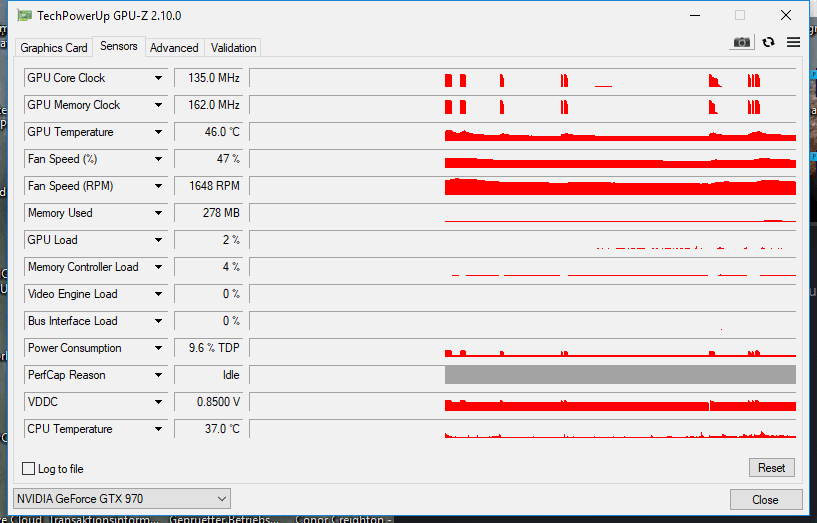

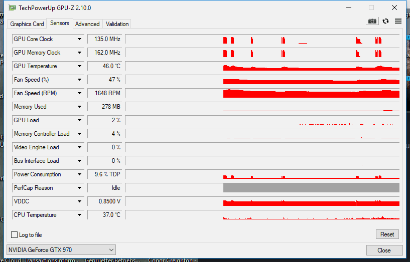

Als auf den Screenshot sieht man nichts besonderes 51°C sind nix für ne Graka. Wie hoch sind die Temperaturen unter Last? Was für ne GTX970 steckt denn im System? Also das genaue Modell.

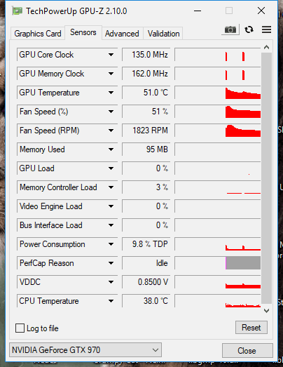

Hallo, Danke für deine schnelle antwort. Also sobald ich ein Spiel wie PUBG starte, dreht der Lüfter extrem laut innerhalb weniger Sekunden und die Temperatur geht auf über 90 Grad. Dann geht der Bildschirm einfach aus ohne Signal-...diese steckt drinne… Windows 10 x64, ich hab eine andere und die läuft normal

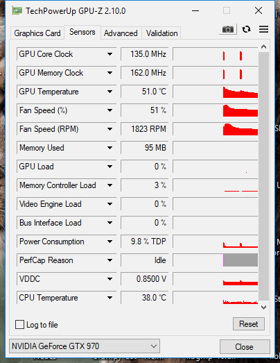

Erneuere mal die WLP.
Reaktionen: Chinaquads und hemd1337
Ok dann rennt die Graka in die Temperaturabschaltung. Garantie ist keine mehr drauf? Dann Kühler komplett Abnehmen den Chip und den Kühler mit Isopropanol (gibts in der Apotheke) oder Spiritus von der alten WLP säubern und neue WLP auftragen (diese kann ruhig etwas dicker als bei der CPU aufgetragen werden). Es kann schon mal passieren das die WLP eintrocknet. Gehe auf jeden fall vorsichtig beim Lösen des GPU Kühlers vor. Je nach dem ob die RAMs mit Wärmeleitpads mit dem GPU Kühler verbunden sind kann das schon recht schwer ab gehen. Achja die Wärmeleitpads sollten auch gleich mit getauscht werden wenn du diese abmachen musst.

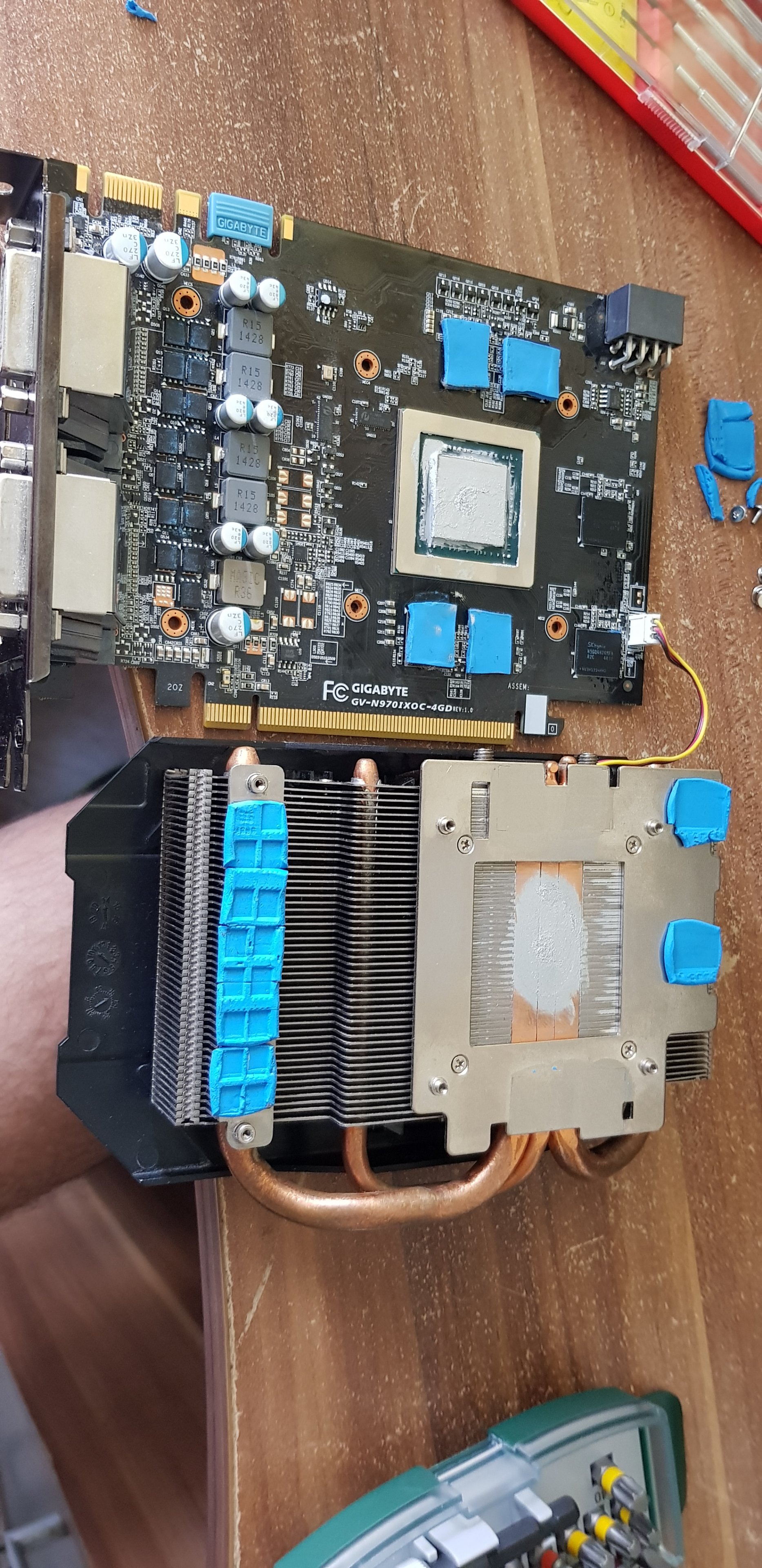

hier foto aufgeschraubt...diese blauen kissen sibd etwas höher als die gpu...bremsen die den kühler ab bzw. halten abstand zw. der gpu u kühler sodass luft dazwischen ist?
Auf dem Screenshot siehst du nichts besonderes ... denn 51 °C ist der aktuelle Wert und nicht der maximale ... die Temperaturkurve ist am Fallen gewesen. Ergo der Peak beim Start der Aufzeichnung ist der wichtige und da kennen wir den Temperatur nicht.

Das sind Wärmeleitpads diese müssen unbedingt drauf bleiben. Wie oben schon gesagt kann man diese auch erstezen ist aber kein muss. Ich würde die vom RAM auf jeden fall mit tauschen da ich auf den Bild sehen das einige Kaputt sind. Die auf den Spannungswandlern (das längliche) würde ich so lassen. Wenn du den Graka mit genügend anpressdruck festgeschraubt ist sollte trotz der Wärmeleitpads ausreichend Kontakt vorhanden sein. Ist ja so vom Hersteller gekommen.

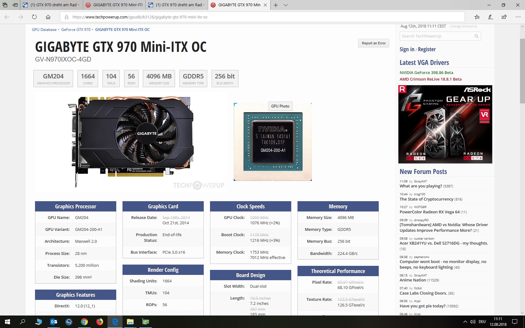

sobald ich pubg starte, lüfter geht auf höchstleistung u es geht aus. u nvidia treiber findet beim stsrt der indtallation keine passende hardsare...angeblich...versteh es gar nicht wie das sein kann

Wenn sich der Treiber nicht mehr installieren lässt, dann ist das ein größeres Problem. Welche Fehlermeldung kommt und was sagt der Geräte-Manager?
