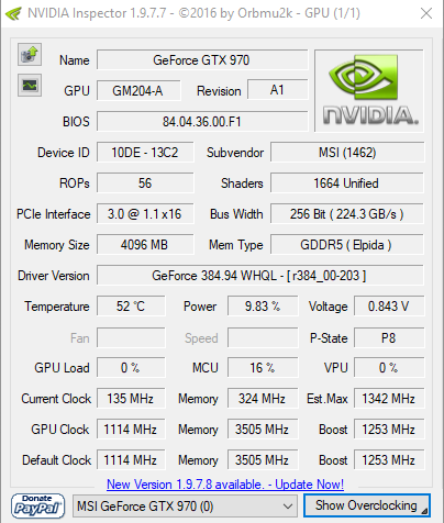

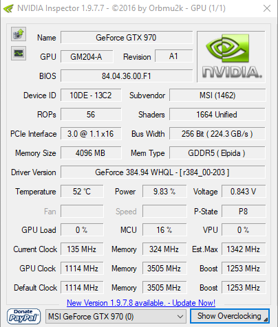

Hallo alle zusammen,
also das eine Grafikkarte mal hoch auf 90° gehen kann und das dass auch komplett in ordnung ist habe ich gerafft. Aber im IDLE sollte das Ding doch nur um die 40° haben oder nicht? Ist bei mir leider überhaupt nicht der fall, die liegt da meistens bei 50°-55°. Allerdings ist sie nicht übertaktet und sonst was verstellt hab ich auch nicht. Könnte es vielleicht daran liegen das die Karte nun fast 2 Jahre alt ist.

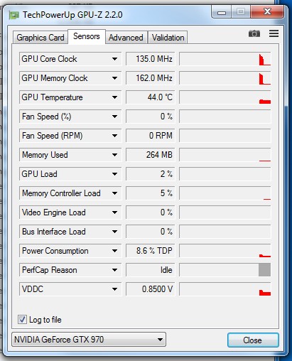

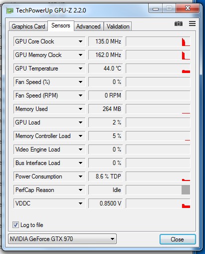

Vollkommen normal, hab die gleiche 970 von MSI:
Unter Last auch so um die 75 bis 80°C
Bei über 100°C sollte man sich Gedanken machen. :)

Deine hat aber auf 44°. Warum ist meine auf 51°. MEIN VATER HAT 230€ FÜR DAS GEHÄUSE BEZAHLT. Und die lüfter da drinne sind auf vielen Internet Seiten Testsieger. Da kann die Temperatur doch nicht so Hoch sein. .-.

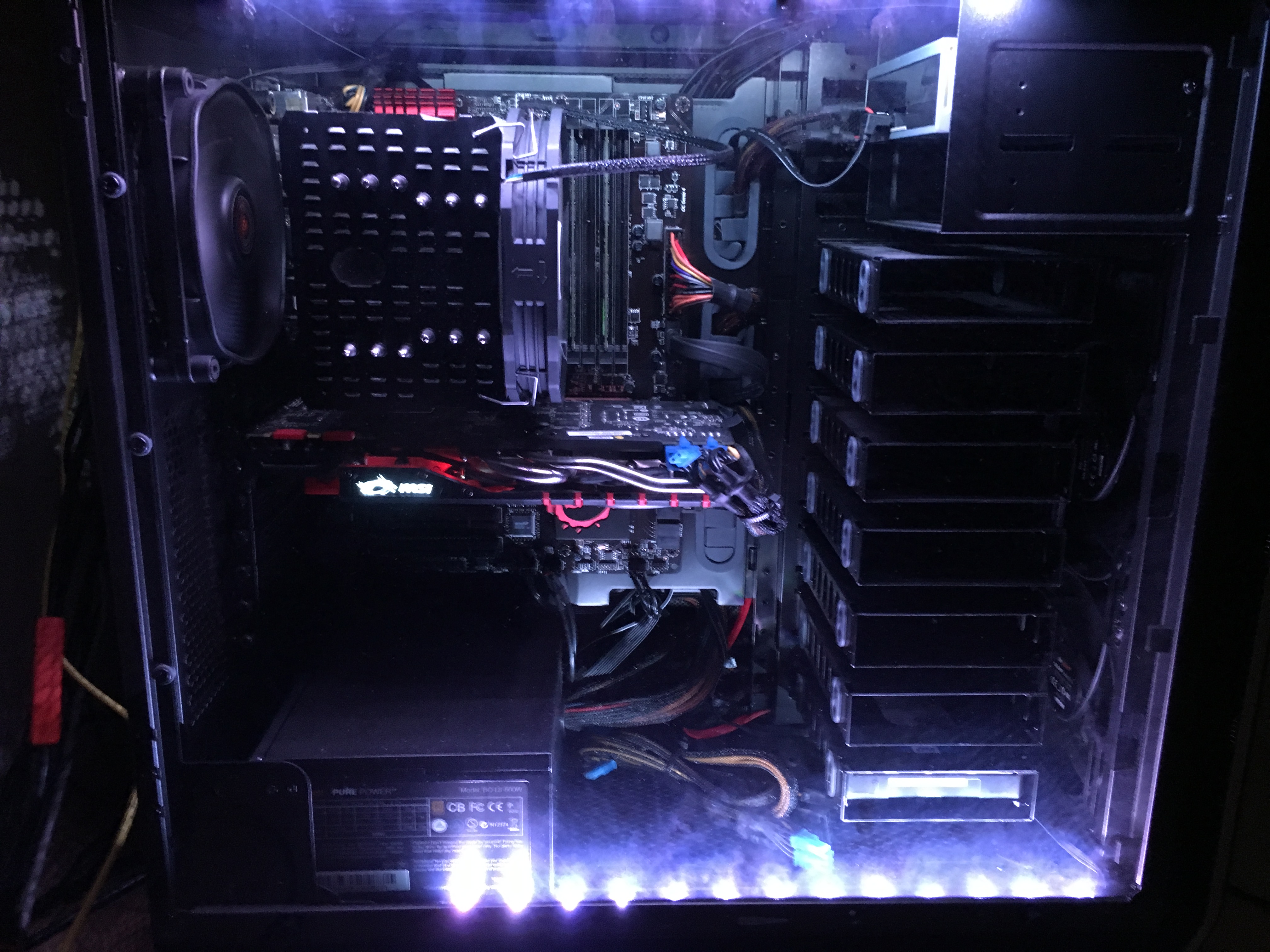

@Threadersteller,
das Gehäuse ist schon gut., kühlt aber nur anständig die Grafikkarte, wenn du im unteren Bereich die Festplattenkäfige ausbaust. Selbige behindern den Luftstrom immens, die Zuluft wird gebremst, verwirbelt und gleich nach oben zum CPU-Kühler (ich hoffe du hast keinen Top-Blower) und Richtung Hecklüfter transportiert.
Durch den Zero-Fan-Modus der Grafikkarte kommt gar nichts mehr dort an.
Im Idle wird die GraKa im Zero-Fan-Modus nur gut gekühlt, wenn sie in einem Luftstrom liegt.
Stell mal ein Foto des PC-Innenraums hinein.
