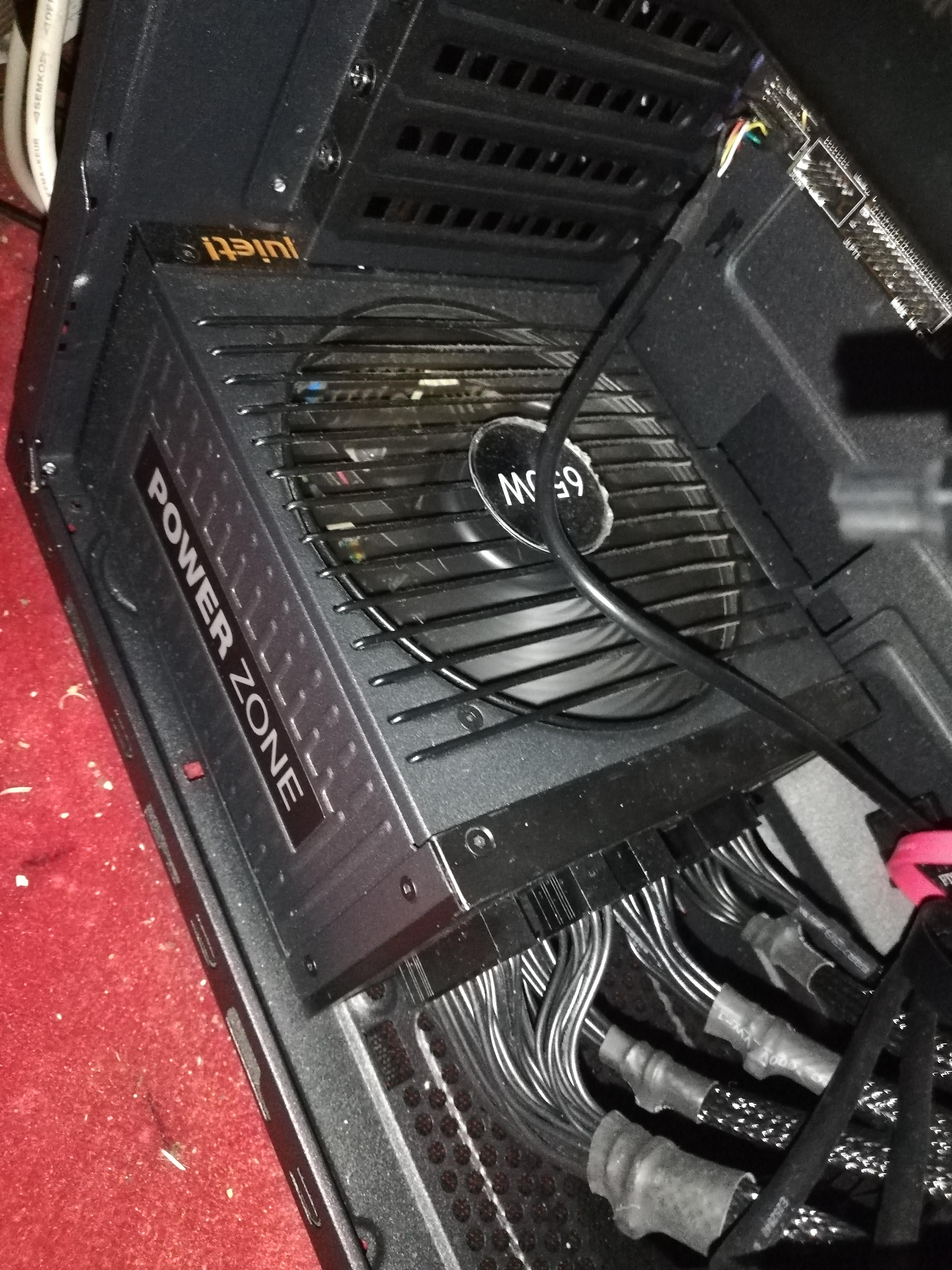

Bonusfrage: Was für ein Netzteil ist verbaut?
Notfalls Seitenwand aufmachen. Steht auf dem Aufkleber auf der Seite des Netzteils. Im Zweifelsfall einfach Bild davon hier reinschieben.

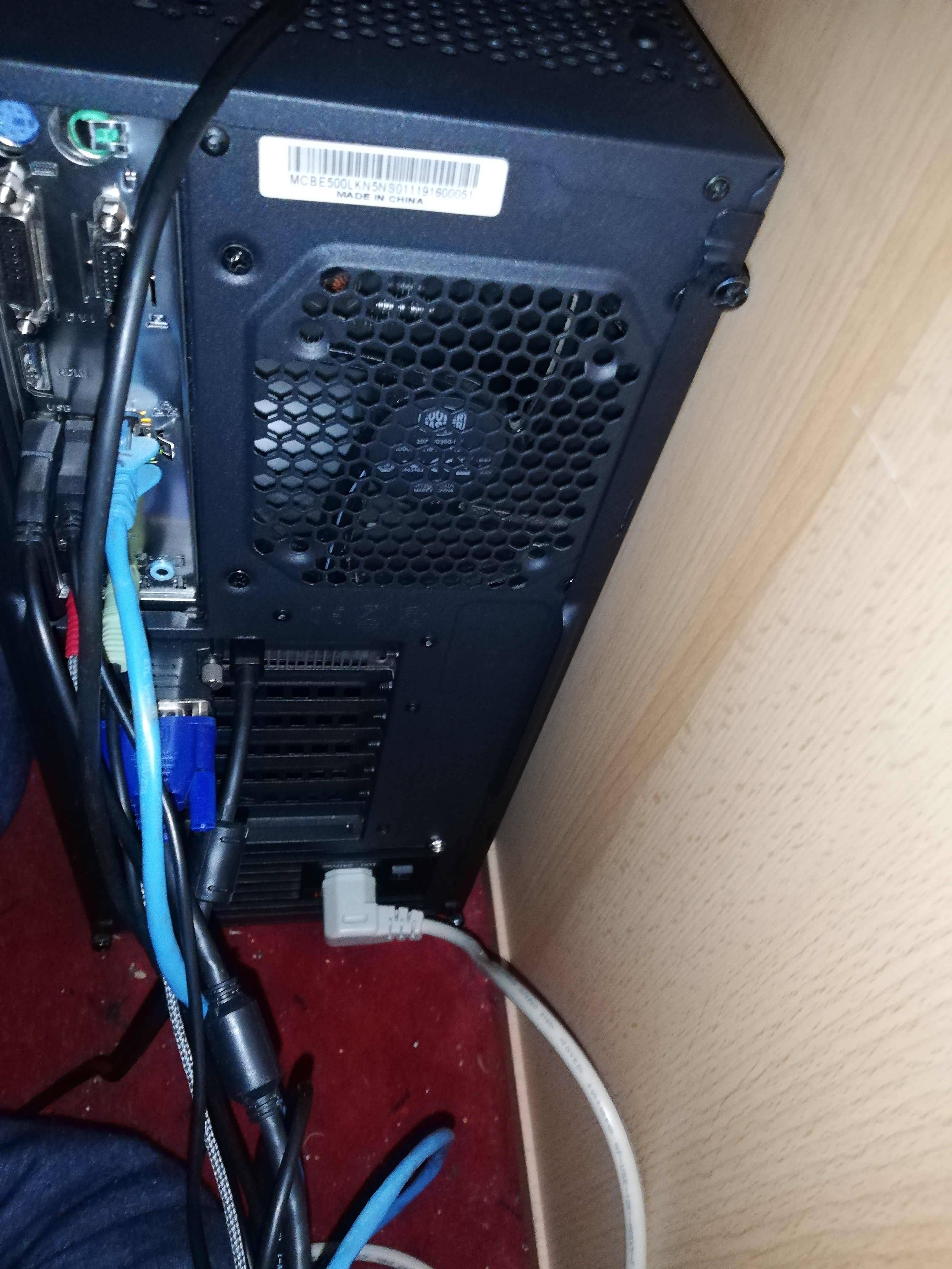

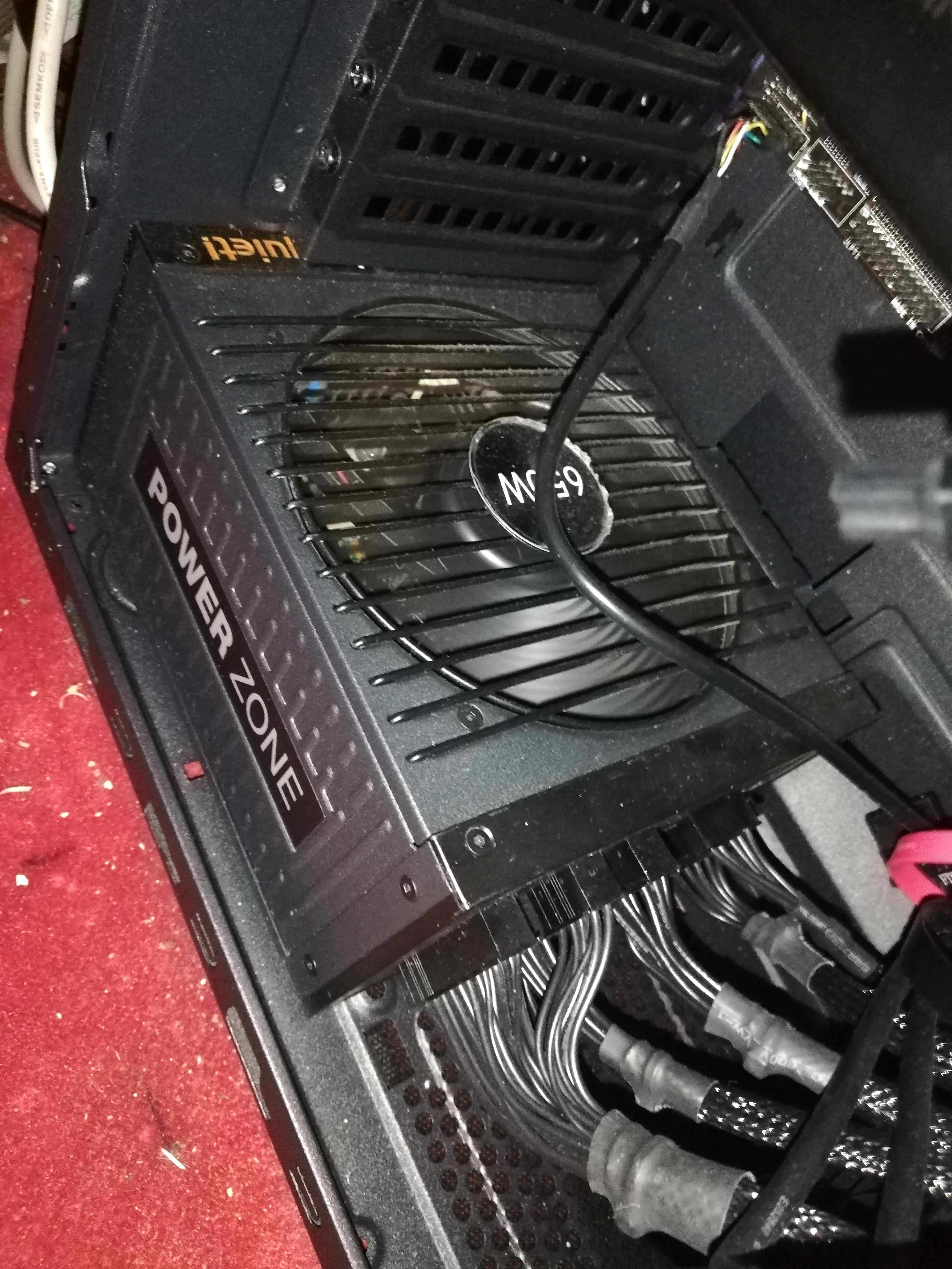

Kurz zu den Bonusfragen zuerst: Netzteil ist das be quiet Power zone 650W (https://www.bequiet.com/de/powersupply/387) Dazu nochmal ein Bild

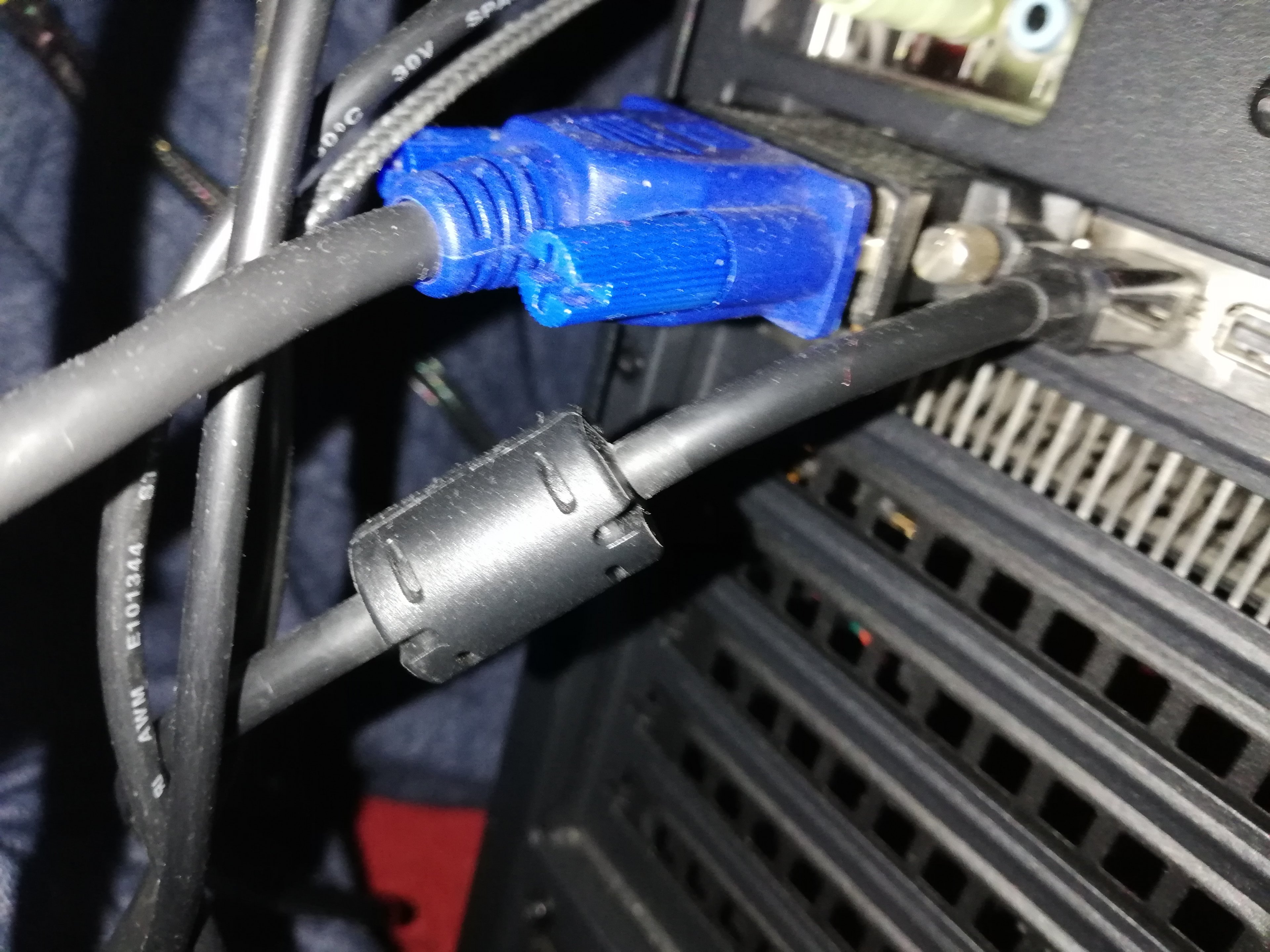

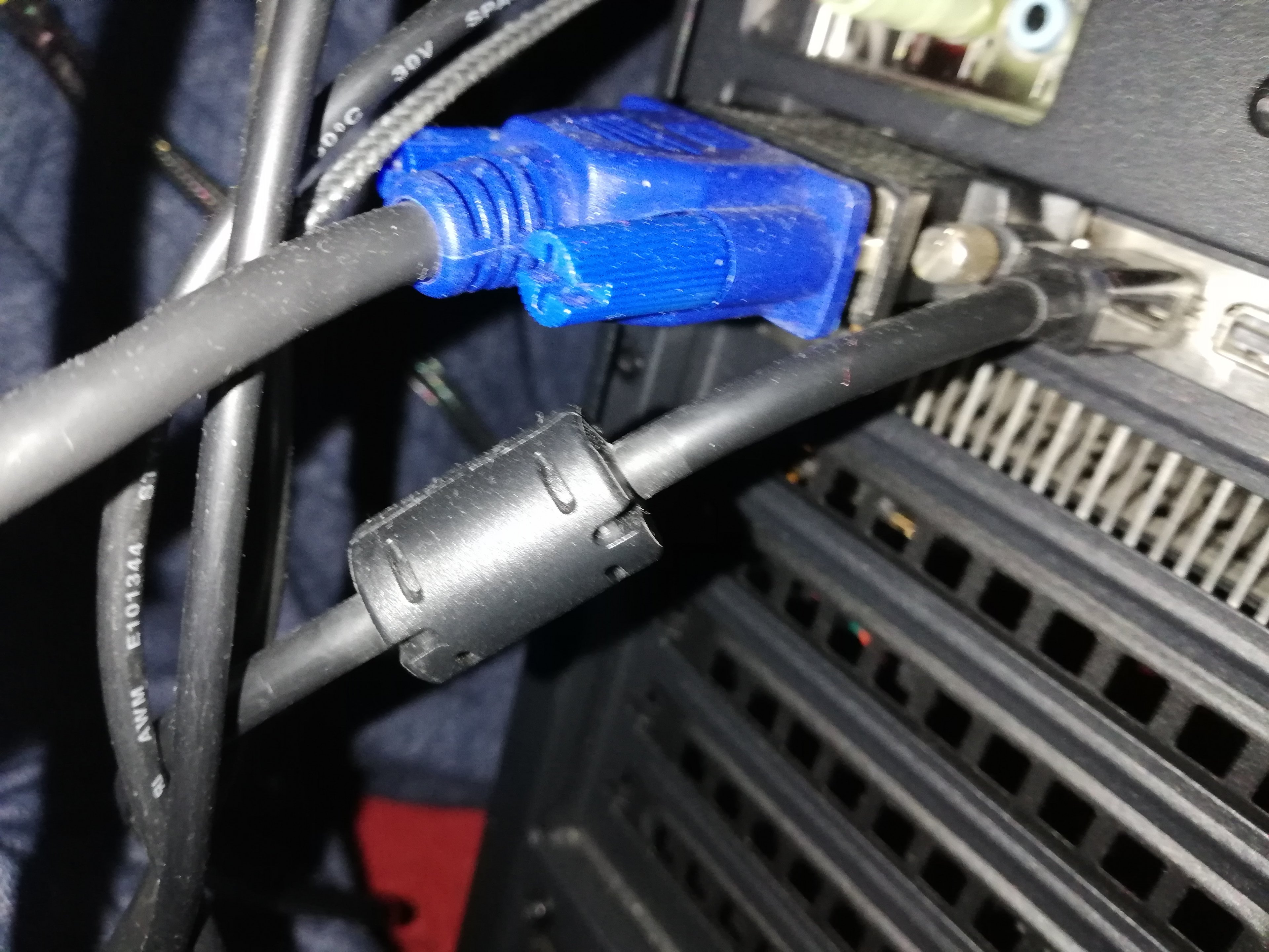

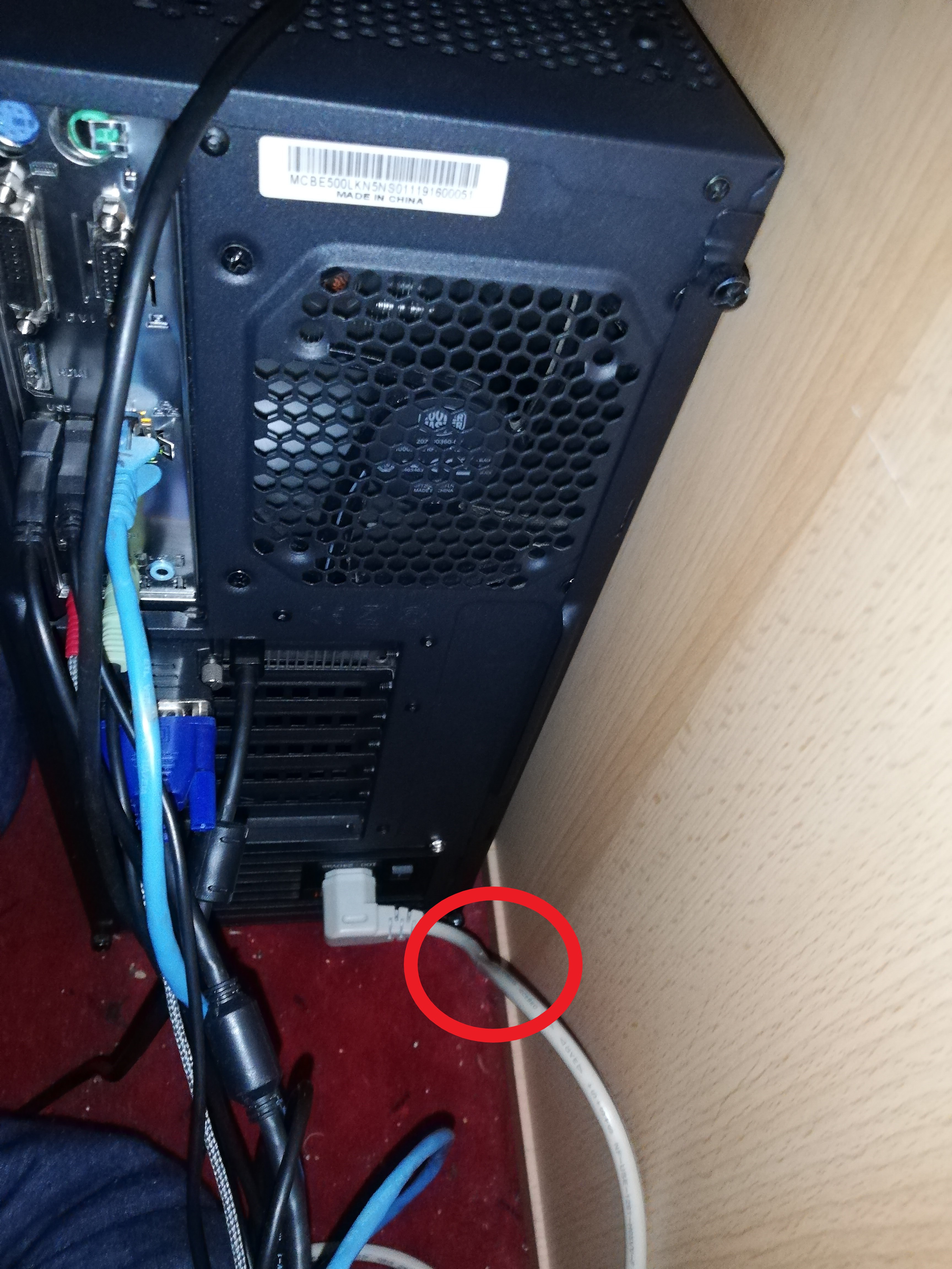

Jetzt: Bild von der Rückseite des PC's. Grüße von unterm Tisch

Na gut. Bei dir verstehe ich, warum das Netzteil anders rum eingebaut ist. Würde sich bei deinem Boden wohl verschlucken. :D
Sonst normalerweise Lüfter nach unten.
Kabel sind auch Korrekt in der Grafikkarte drin. Im Zweifel aber immer mit nur einem Monitor testen bis es funktioniert. (Ausschluss von weiteren Fehlerquellen)
Du kannst auch mal im Bios die Intel GPU deaktivieren, falls die überhaupt aktiv ist und/oder dazwischen grätscht, warum auch immer.
Ist irgendwo unter Chipset settings oder so zu finden. IGP Multimonitor oder so heisst das. Das dann einfach auf Deaktivieren stellen.

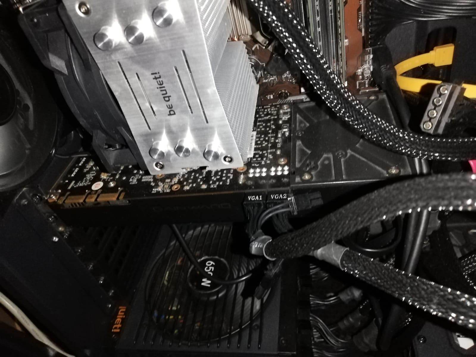

Stimmt schon bild von der Grafik wäre wahrscheinlich hilfreich, ich bekomme aber keins hin wo man auch was sieht also hier das beste was ich geschafft habe:

Die Grafikkarte scheint zweimal Strom zu bekommen, also richtig.

oh und dein cpu kühler ist verkehrt herum ?

Mal abgesehen davon, solltest du das Kaltgerätekabel zum Netzteil austauschen. Das ist stark gequetscht worden und an der Stelle dunkel, das schaut für mich aus als wäre der Mantel beschädigt und sollte daher nicht mehr genutzt werden.

Der Lüfter am Kühler sitzt meist (ATX) rechts und pustet in die Kühlrippen rein, sodass die warme Luft links raus kommt und nach hinten abziehen kann. Entweder saugt dein Lüfter auf der linken Seite oder er drückt von links nach rechts die Luft durch den Kühler.
Das Kaltgerätekabel ist das graue Stromkabel von Steckdose zu deinem PC. Das ist das graue und scheint geknickt und sogar schon schwarz zu sein. Schmort da was?

@LegoKlotz schau auf den lüfter auf deinen cpu kühler sitzt und was siehst du da ?
schick mal ein bild
und ich würde das kabel was zum pc führt austauschen das schaut nicht normal aus
Ich weiß nicht ob der CPU-Kühler falschrum sitzt aber CPU-Lüfter soll auf der anderen Seite montiert sein.
Naja damit hat er generell erst mal etwas schlechtere Temperaturen im Gehäuse. Ist jetzt aber nicht so arg schlimm. Kann man Lüfter ja beizeiten auf die andere Seite packen.
Mit dem netzkabel hat @Mojo1987 vollkommen recht. Das sieht nicht gut aus. Mal gegen ein neues tauschen bzw. das was eigentlich beim Netzteil beilag. Müsste bei Be quiet nämlich auch nen schwarzes sein.
