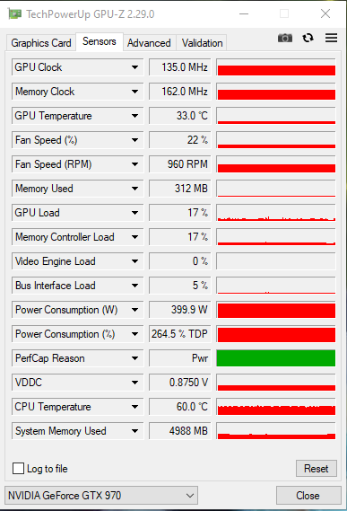

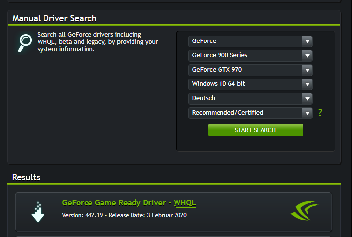

Also das Problem ist folgendes: Die sollte ja bspw. laut website und gpuz usw. auf 1051mhz & 1753mhz laufen aber komischerweise ist sie permanent nur auf 135mhz & 162mhz also auch wenn ich eben etwas spielen möchte bleibt sie da und ich habe eben eine schreckliche Leistung so, also ich hätte behauptet mit einer GTX 970 kann ich schon mehr machen als Rocket League auf niedrigsten Einstellungen für ein flüssiges Spiel. Ich habe jetzt mal ganz leihenhaft angenommen dass die Grafikkarte im Idle ist aber da irgendwie nicht rauskommt, verstehe da aber nicht warum. Ansonsten habe ich bei meiner Google Suche aufgeschnappt dass des ein Treiberfehler ist, habe deshalb mehrere probiert also einen scheinbar passenden laut geforce.com/drivers (bild3) dann habe ich geforce expierence treiber installieren lassen, dann den vorgeschlagenen von der Gainward.com Website zur Grafikkarte also generell hat keiner irgendwas geändert und deswegen bin ich jetzt hier!

Sieht ja eh ein wenig komisch aus mit den 399.9 Watt und 264.5 % TDP...
Würde auch mal behaupten da läufst alles über die Onboard GPU.
Reaktionen: eigsi124 und sikarr
sehe ich da einen permanenten Verbrauch von 400Watt?
Okay? Würde mich dann doch wundern ist aber auch möglich weiß nicht was ich alles angestellt habe ohne es mitzubekommen >.> Also wäre wohl die Sache mal ins Bios zu schauen ob man da was auf die GPU umstellen kann?
Ja erscheint mir so, ist mir bis eben garnicht aufgefallen aber jetzt wo's erwähnt wird :0
Bei der GTX970 ist irgendwo der Wurm drin.
Sie taktet nicht hoch, weil fälschlicherweise ein VIEL zu hoher Stromverbrauch ausgelesen wird.
Erstmal würde ich versuchen den Treiber neuzuinstallieren.
Reaktionen: Baal Netbeck und Lawnmower
Na wenn hinten beide Monitore nicht an der Grafikkarte hängen sondern am Mainboard, weisst Du Bescheid - geht alles über die Intel GPU.
Ansonsten wie mein Vorposter schreibt mal Geforce Treiber neu drauf - direkt ab Nvidia Webseite und nicht deren eigenen Tool. Während Setup den Haken "Neuinstallation" anklicken damit alles Treiberdateien vorher gelöscht werden.

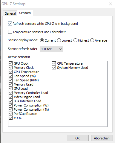

Ich habe auch die 2.29.0. Version aber ich mir fehlen 3 Sensoren?! Fan (RPM), Power Consumption (%) und Power Consumption (W).
Edit: Unter Optionen sind alle Sensoren aktiv.
Also wenn du das auch mit gpu-z machst kannst du das in den Einstellungen anzeigen lassen gehe ich von aus :o

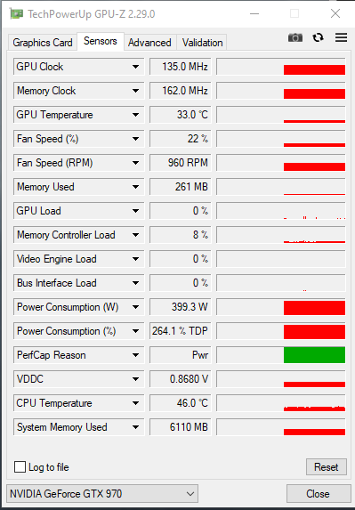

Hallo. Versuch das ganze mal mit nur einem Monitor.
Also Richtig runter fahren, Strom raus, bis auf einen Monitor den anderen ab, Strom an, ins BIOS, nochmal neustarten. Bei Multimonitorbetrieb kann es nämlich auch zu seltsamen Energieoptionen kommen, wie nicht richtig hoch oder richtig herunter takten.
Reaktionen: LegoKlotz

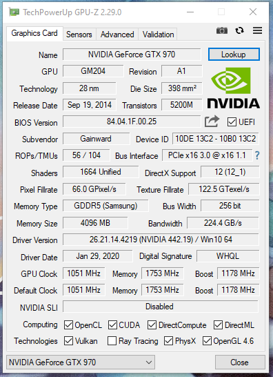

Alles klar habe jetzt den Treiber von der Geforce Seite runtergeladen und da eine Neuinstallation machen lassen.
GPU-Z sagt jetzt das:

Lief die Karte den schon immer so seit einbau oder verschweigst du uns etwas? Wenn das mit dem einen Monitor nutzen nicht besser wird find ich die Werte die GPU - Z auspuckt schon amüsant ... natürlich sind diese falsch...
Aber wir wissen ja auch nicht was für Software du noch so installiert hast auf dem LAIEN rechner , welche die sensor werte beeinflussen...
Hat doch nicht jemand mit Bios Flashes rumgespielt oder ?
33°C und 312MB 261MB Speicherauslastung sprechen weiterhin eher dafür, dass die Grafikkarte nix zu tun hat bzw. nicht verwendet wird.
Vorausgesetzt GPU-Z Macht keinen Murks. Immerhin verändern sich die Werte.

Kann gut sein das die Karte hin ist.
Hab mich mit shunt-mods fürs Übertakten nicht auseinander gesetzt, aber kann es sein, daß dieses Verhalten zu erwarten ist wenn der fragliche Widerstand abfällt?
Unter der Annahme das die Karte von ebay kommt, und der Vorbesitzer ne WaKü verbaut hatte, mit shunt-mod und sonen Geschichten.
