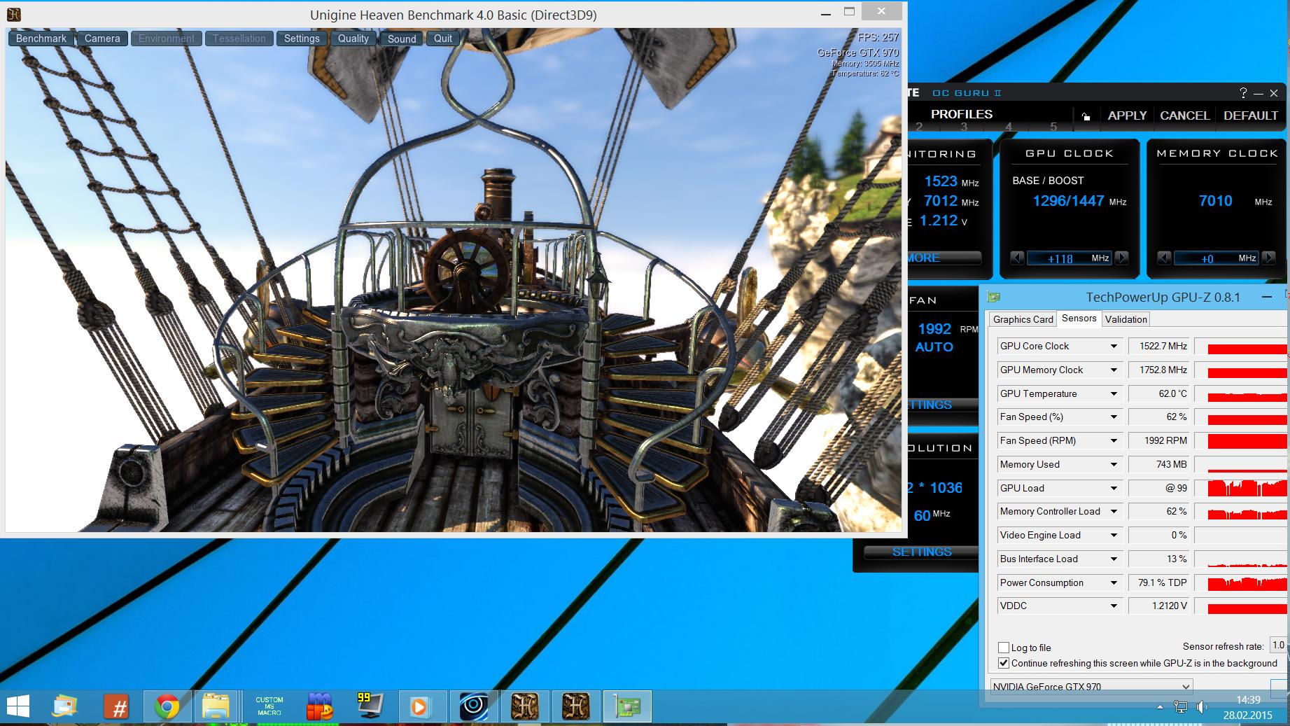

damit macht sie jetzt in Heaven fehlerfreie 1497 - 3900 (3950 is auch fehlerfrei, wollt aber auf die sichere Seite und bin lieber 50 runter. Vram-Tode sind häufiger, als GPU-Tode).
Wo ich mir aber nicht sicher bin is die 4-phasige Spannungsversorgung, bin jetzt immerhin 50Watt mit dem PT hoch. Denkt ihr, das könnte bedenklich und auf Dauer gefährlich sein?
Spannung is Standard 1.21 unverändert.
Wie sind eure Erfahrungen mit den Standard 4-phasigen "Referenzkärtchen"?
Ich werd jetzt mal Crysis3 und FarCry4 testen.

Crysis3 und The Crew liefen durch, in Far Cry4 im entspannten Vsync Limit 60FPS gabs nen Freeze, wie ist das zu erklären, vllt weil der Lüfter da nicht so aufdrehen musste. Bin jetzt mal eine Taktstufe 13mhz runter auf 1484 Mhz.
