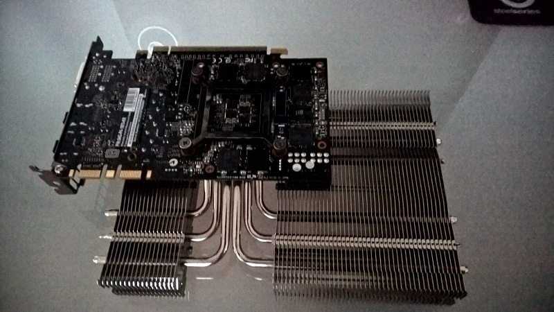

Ein Bild vom Umbau. Der Spawakühler ist verschraubt, den hab ich drauf gelassen. Die Vram liegen alle im Luftstrom, da hab ich nix draufgeklebt. Manche Karten haben vier Speicherbausteine auf der Rückseite, die werden dann garnicht gekühlt und laufen auch.
Besseres OC-Potential holt man mit Ramkühlerchen eh nicht raus.
Zotac 970 Dual Fan
Uiii cool, so hab ich die noch nie gesehen ;)
Danke
Könntest du noch ein paar Bilder umgebaut hochladen ? :)
Ich hab leider nur dieses gemacht. Hab nur ein älteres Handy, da is fotografieren nicht so der Burner.
Welcher der acht Vrams wohl der seperat angebundene Slowass ist? :)
die rams befühlen sich alle zusammen gleichmäßig.

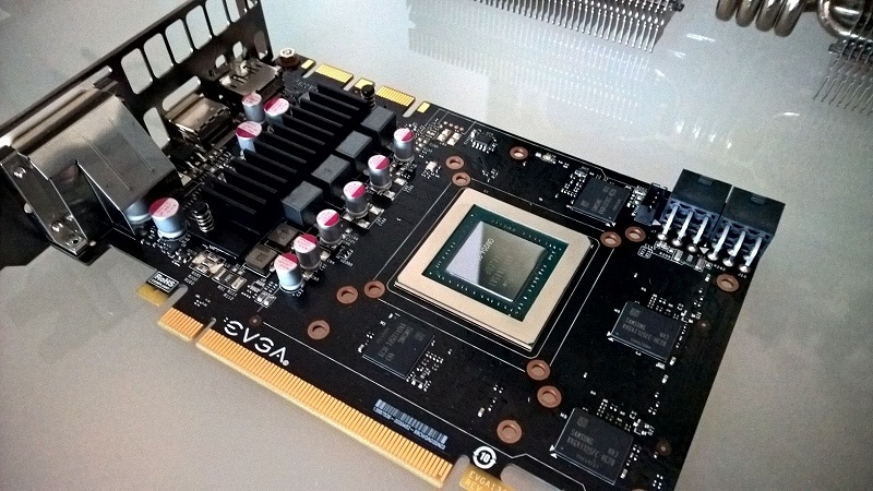

Meine EVGA hat z. B. die Hälfte vom RAM auf der Rückseite.
Mit dem MK-26 sieht das ganze ziemlich ulkig aus.

Sieht ziehmlich strukturiert und übersichtlich aus, wenn man die GTX 970 so ohne Verkleidung sieht. Wenn man sich die nackte GTX 970 so ansieht mag man kaum Glauben was da so an Leistung drin steckt. Da stelle ich mir schon die Frage, was wohl so eine GTX 970 rein nur von den Materialien her Kosten mag.;)
@Nanatzaya
Irgendwie wirkt der wirkt der Kühler für Deine GTX 970 doch leicht überdimensioniert
:D

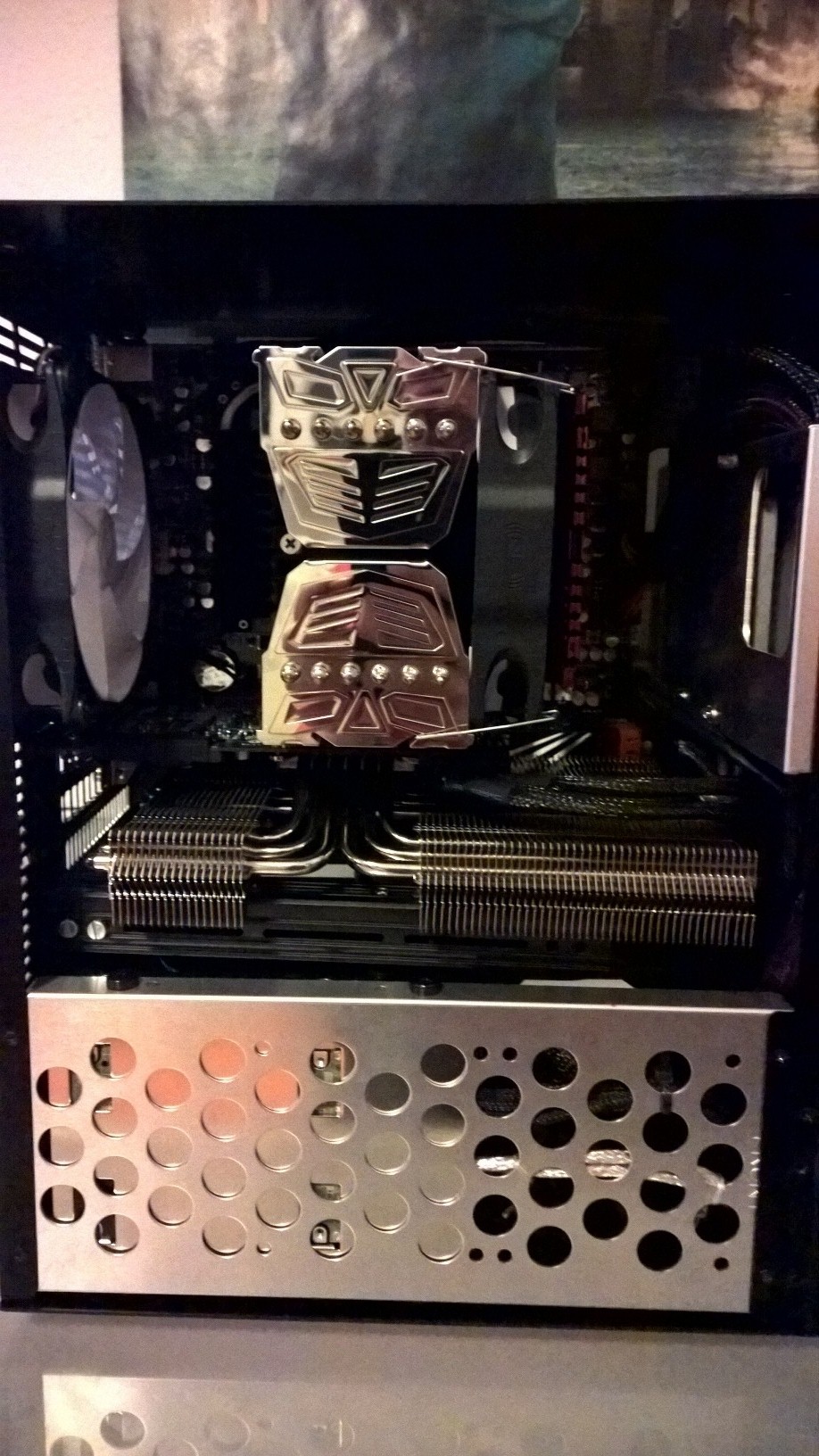

Wie sieht denn der Airflow im Tower aus ?
Kannste mal ein Bild vom Innenleben machen ?
Schon ganz schön heiß mit heruntergesetztem Power-Target.
Ein Gehäuselüfter ?
Und der CPU Kühler bläst dann hinten raus, oder sitzt nur hinten der eine Lüfter ?
Mein Gehäuse ist ziemlich klein. :D
Mehr Lüfter sind nicht drin. Bei der GTX 560 Ti gab's auch keine Probleme.
Die war beständig um 60°C.
Eventuell braucht's auch noch ein paar Betriebsstunden bis sich der Kühler an die GPU gewöhnt hat.
Der Lüfter ist nicht geregelt. Der dreht immer mit 800 rpm. ;)
Der Airflow ist so, dass der GPU Lüfter die Luft vor dem CPU Kühler hochbläst (das PCB 970 geht genau bis zum CPU Kühler), dieser die Luft nach hinten befördert und durch den Gehäuselüfter nach hinten ausgeblasen wird.

Prolimatech MK-26. Weiter oben hab ich noch ein Bild der Karte außerhalb des Gehäuse. :D

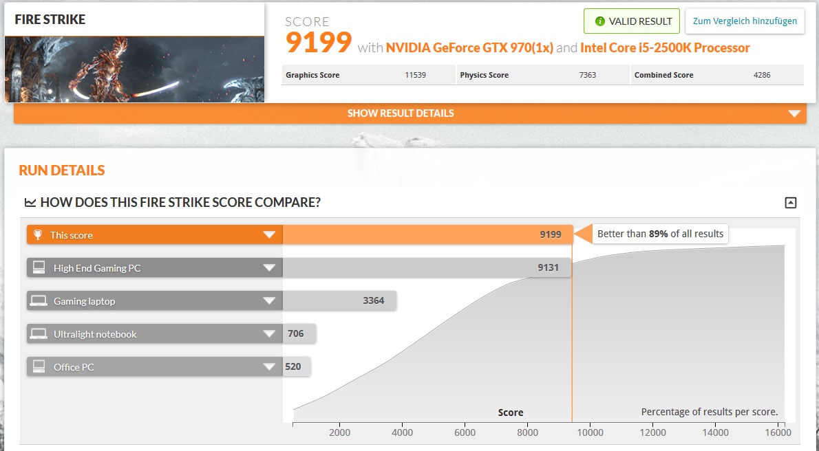

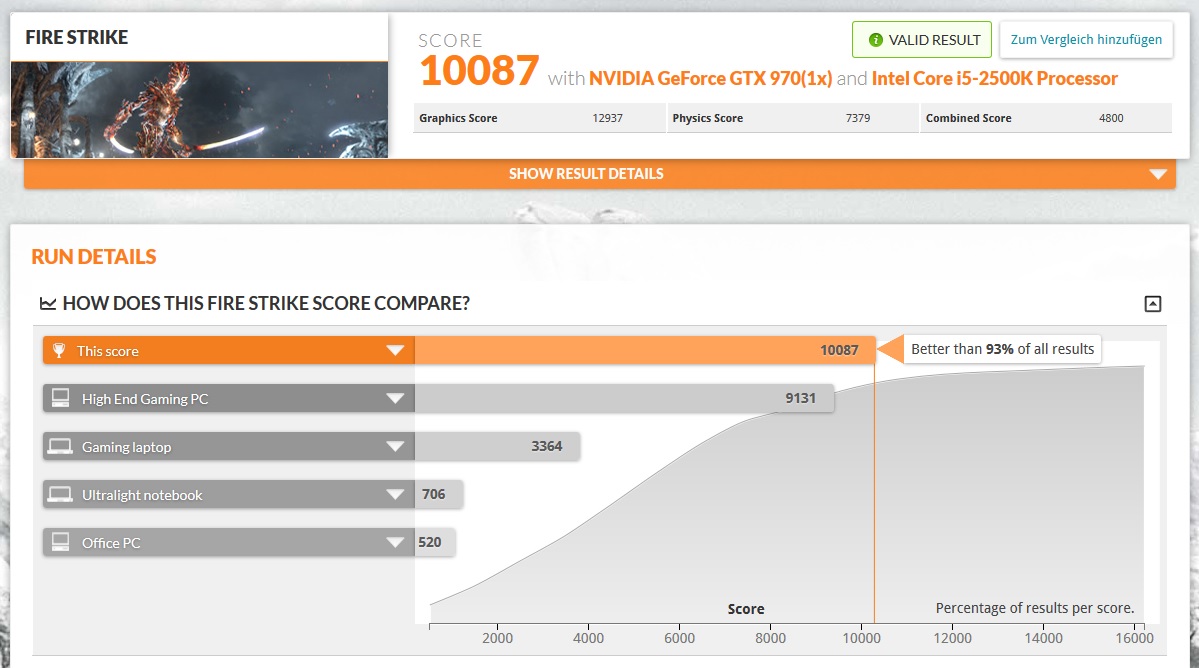

Standardmäßig läuft meine MSI 970 nur mit 1291 MHz.. jetzt hab ich mal testweise sie auf 1470MHz und den MemoryClock auf 3800MHz angehoben, aber merke im Vergleich zu vorher keinen Unterschied. Ja sie taktet definitiv hoch. Hatte bei Firestrike ca 9952 3DMark Punkte ohne OC und mit OC ca 9970 oder sowas in die Richtung, also ca 20 Punkte mehr. Ist das normal?
Hatte das OST aktiviert, nur um ohne OC zu testen habe ich den MSI Afterburner geschlossen und dachte somit ist der Standardtakt wieder aktiv, aber scheinbar ist es so geblieben^^ Hab jetzt beide Tests noch mal gemacht und hab jetzt einen definitiv größeren Unterschied, Wert hat sich auch verbessert.
Mit OC:
Ohne OC:
dann passt jetzt alles denke ich?
@meckswell: Deinen verlinkten Score hast du mit welchen Taktraten erzielt?
