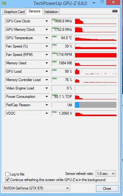

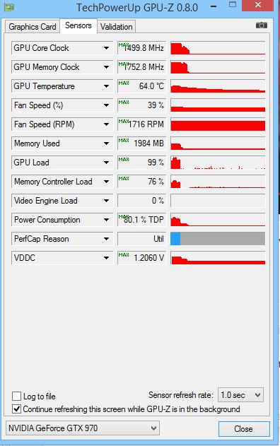

viperxxl schrieb:
Habe gerade Heaven Benchmark durchlaufen lassen, Crysis 3 gezockt, und erreiche trotzdem nur 80% vom Power Target, Asic ist 69,2 %, Stromverbrauch maximal 250 Watt!!! (System siehe Signatur) Gesamtsystem trotz 1,5 Ghz OC (ohne Spannungserhöhung).
Das angeblich für die G1 speziell selektierte Chips verwendet werden, kann man dann auch nicht so behaupten wenn selbst die Standardvariante 1,5 Ghz schafft. Werde noch BF4 probieren das war immer der Gradmesser für stabiles OC.
Speicheroverclock mache ich nie, der Speicher hat keinerlei Schutzschaltungen, hab da schlechte Erfahrungen.
Ergänzung: BF4 ist wirklich Gradmesser rennt aber mit 1450 Mhz stabil auch nicht schlecht. Wie bei meiner alten 7950 ist BF4 der Nemesis :)
