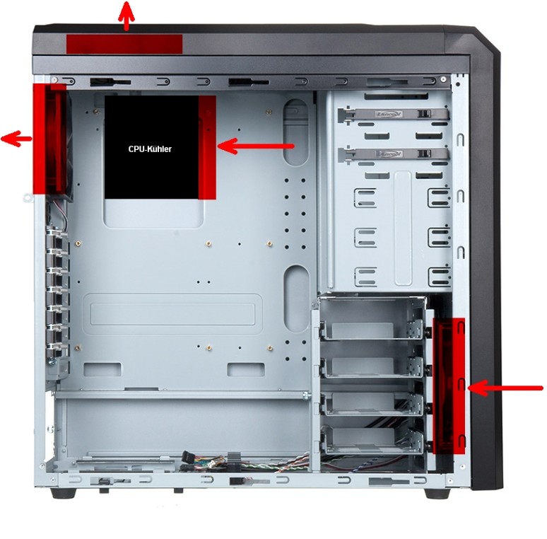

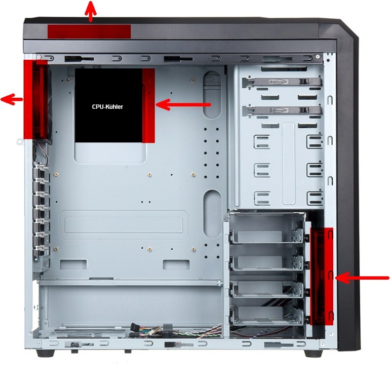

Also:
Der CPU_Kühler zieht Luft von hinten an der CPU vorbei. Die ist ziemlich dicht an der Lüfteröffnung, weshalb ich den Systemlüfter an der Stelle ausgebaut habe. Graka ist daneben und pustet auch in die Richtung. Oben zieht ein Lüfter die warme Luft raus und vorne ebenfalls.

Das ist wohl nicht so einfach...
Der CPU-Kühler ist anders ausgerichtet, weshalb die Luft so rum zirkuliert.

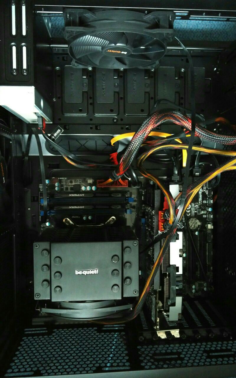

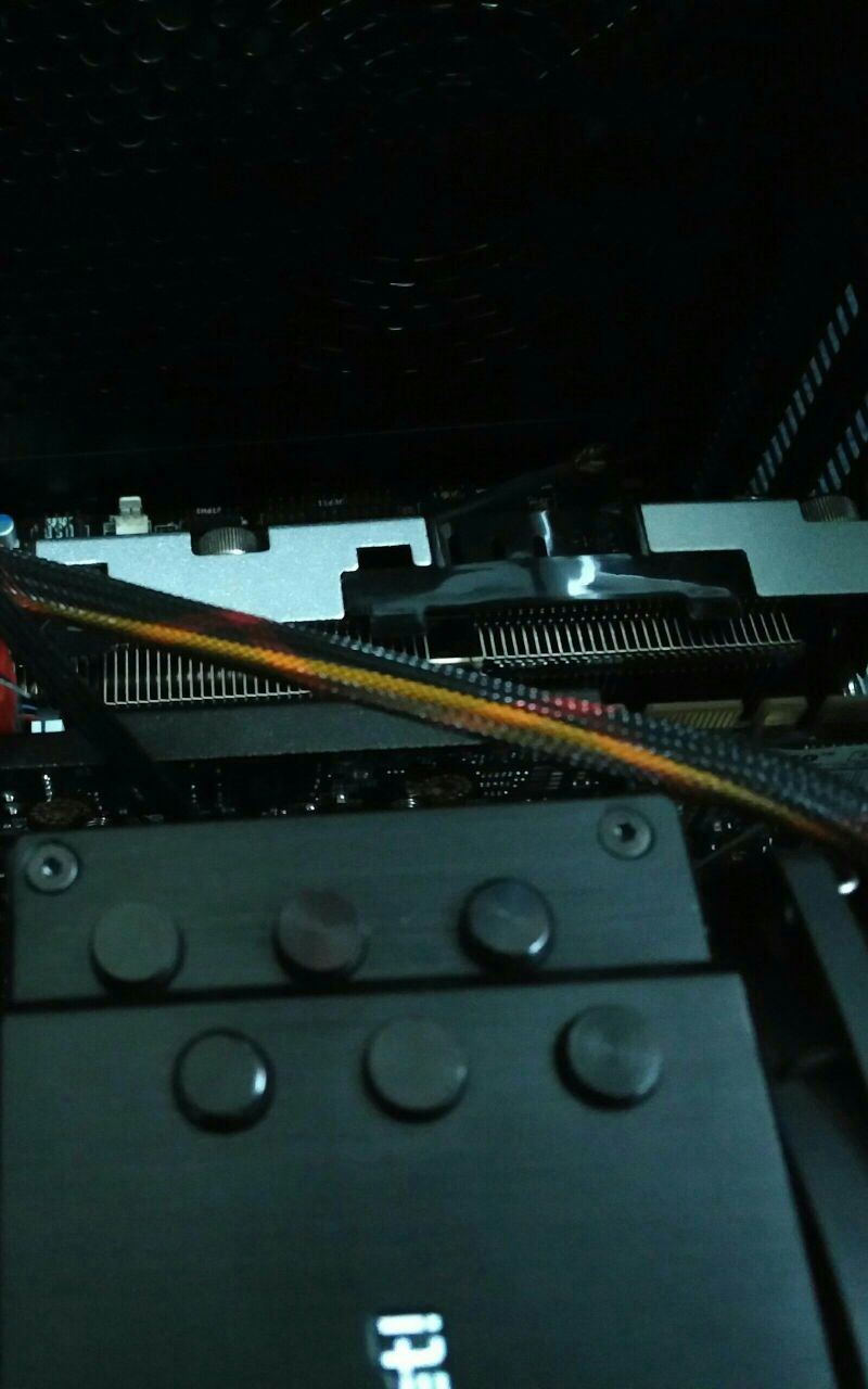

vllt mal ein foto davon wie das ganze aktuell aussieht?
und ich frage nochmal, woher soll die graka kühle frischluft beziehen?

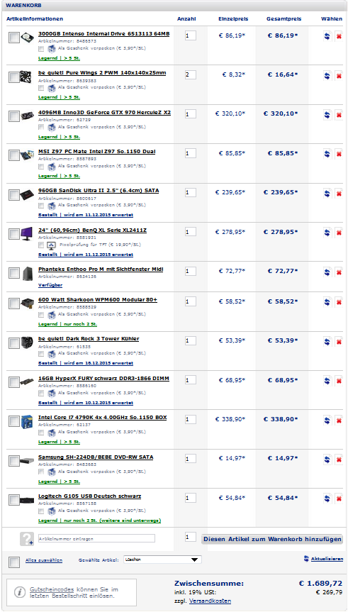

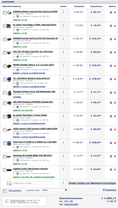

Hier die Hardware.
Wollte ich im Startpost unterbringen hat aber scheinbar nicht funktioniert.
Ich weiß schon was du meinst, aber mit meiner Konfiguration wird dein Prinzip ja auch (etwas anders) angewandt.

1) spoiler für die bilder hätten der übersichtlichkeit sehr gut getan
2) viva la kabelsalat
3) kühler um 180° drehen, oder einfach den lüfter auf die andere seite verfrachten
4) ein lüfter vorne unten rein, ein lüfter hinten oben (rückseite) raus
