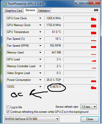

beim Übertakten meiner GTX 980 bin ich auf ein kleines Problem gestoßen. Momentan läuft die Karte mit 1500 MHz maximalem Boost Clock (+100 MHz) und 1900 MHz Mem Clock. (+300 MHz)
Das ganze läuft wunderbar in Heaven, Crysis etc. allerdings habe ich Probleme in sehr simplen Spielen, da habe ich häufig nach wenigen Minuten Driver Resets.

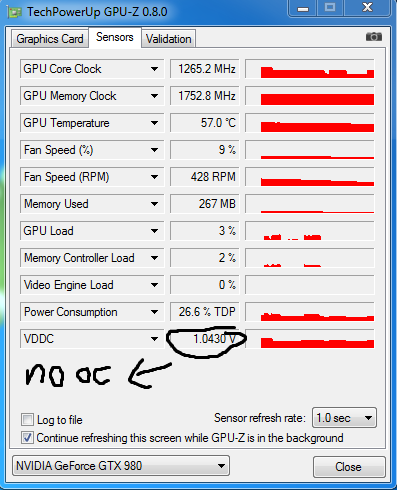

Die Karte taktet in solchen Spielen nicht hoch und bleibt auf "Factory" Takt (1265.6 MHz). Das Problem an der Sache ist, dass bei diesem Takt (warum auch immer) weniger Spannung angelegt wird, als ohne Anhebung des Core Clocks im Afterburner.
Hier eine kleine Statistik: (es herrscht bei allen Settings der gleiche Takt von 1265.6 MHz)
Afterburner (0 MHz): 1.0430V
Afterburner (+50 MHz): 1.0180V
Afterburner (+100 MHz): 0.9870V
Ich vermute dass deswegen diese Spiele instabil laufen.
Weiß jemand wie man dieses Problem umgehen kann?
MfG Geicher
Hier noch mal zwei Bilder zur Veranschaulichung im Anhang

Du könntest für diese Spiele die übertaktung rausnehmen, oder gibst ihr über die Overvoltage ein mV mehr.
Ich habe die Spannung im Afterburner bereits testweise angehoben, diese steigt aber auch nur dann an, wenn die Karte boostet. (was bei Spielen mit sehr geringen Anforderungen nicht vorkommt)
Komplett rausnehmen wäre natürlich eine Option, aber das wäre etwas suboptimal :)
Ich hab mal neben einem Game noch zwei Videostreams laufen lassen, was zur Folge hatte, dass die Karte auf 1500 MHz hochgegangen ist und dann problemlos lief...

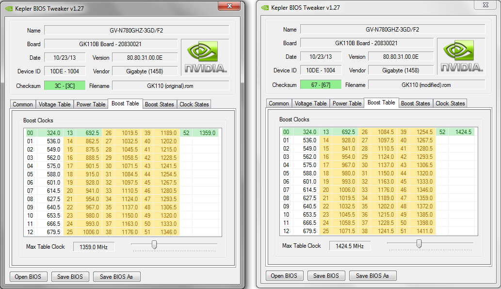

Da moderne Nvidia Karten in graduellen Stufen takten verschiebst du quasi die Taktratentabelle mit anheben des Coreclocks und und plötzlich hast du deinen Baseclock weiter vorne in der Tabellen und diesem Tabellenwert ist eine geringere Spannung zugeordnet, das Problem hatte ich mit meiner GTX 780 leider auch, da ich ein FPS Limit benutze und damit ebenfalls Instabilität bekomme wenn der Takt nicht voll anliegt.
Um es mal zu veranschaulichen, der Baseclock meiner Karte ist 1020Mhz, das wäre in der Tabelle die Nr. 26, wenn ich jetzt den Takt (und dabei ist egal ob über Afterburner/Tools oder direkt im Bios) anhebe landet der Baseclock bei Nr. 21 und bekommt die für Nr. 21 vorgesehene Spannung, die zu gering ist = Treibercrashes/Instabilität.
Meine Tabelle schaut etwa so aus, bei deiner Karte ebenso (mit anderen Taktraten natürlich):
Die einzige Lösung dafür ist die Spannungen für alle Stufen manuell im GPU Bios nachzubessern dass die korrekten Spannungen bei niedrigem Takt wieder anliegen.

Meinst du jetzt dass du die generell minimal anliegende Spannung auf ein festes Limit setzen willst ? Dann müsstest du die P00 Spannung so einstellen, P02 bis P08 aber in Ruhe lassen ! Ich persönlich mag das aber nicht so da die Karten dann immer mit dieser Spannung (oder mehr wenn sie boostet) läuft auch wenn der Takt eigentlich eine geringere Spannung erlauben würde.
In der Voltage Tabelle kann man manuell die jeweilige Spannung pro Takt anpassen und somit das ganze so einstellen dass bei jedem Takt die vorgegebene Spannung anliegt. Ist natürlich etwas mehr Arbeit, aber ich persönlich mach es so wenn ich die Karte übertakte.
