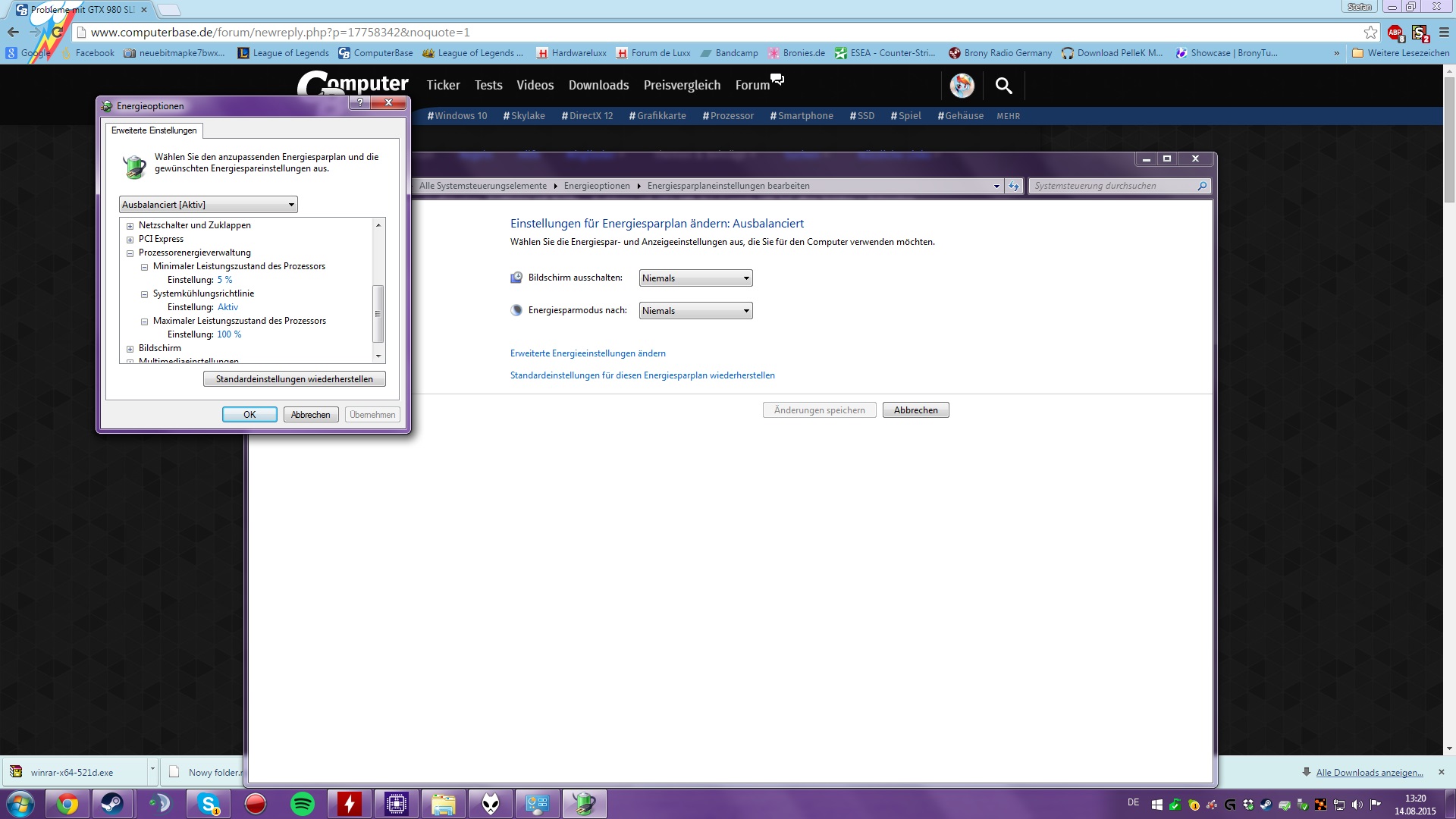

Check mal die Energiespareinstellungen.
Sollte auf ausgeglichen stehen und so ausschauen.

ja so sieht es bei mir auch aus (bzgl. Energieeinstellungen) Habe auch schon Höchstleistung getestet. Das Problem bleibt. Muss ich vlt irgendwas im UEFI umstellen was dort blockiert?
