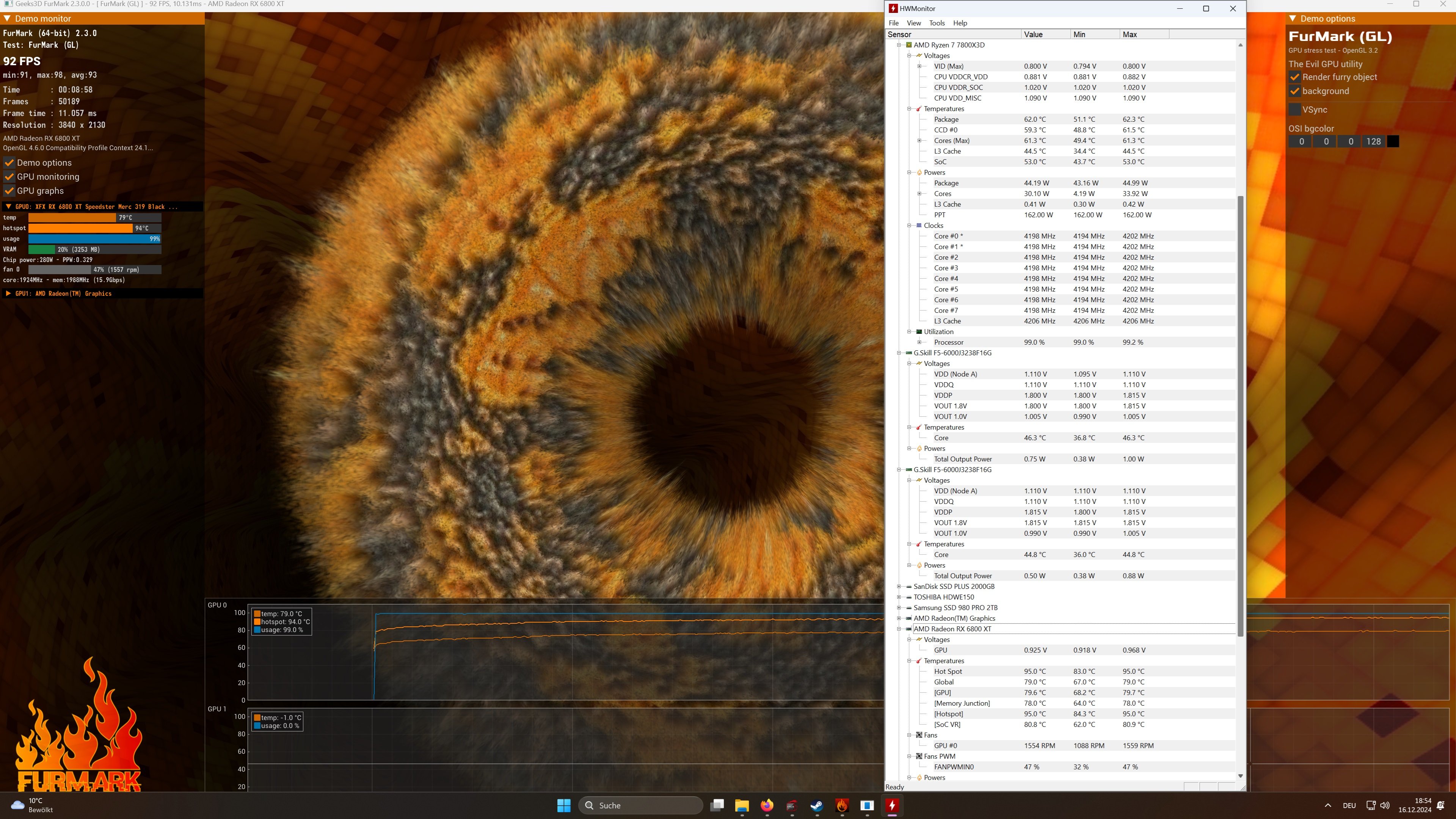

Furmark Cinebench einzeln und in Kombination hab ich gemacht, keine Fehler. Temperaturen siehe Bild nach ca 20 Minutn im geschlossenen Gehäuse. Wäre das denn ein typisches Fehlerbild bei einer defekten Graka und würde da nicht eher nur das Spiel abstürzen mit zB Treibertimeout? Ich habe das bei dieser Grafikkarte wenn ich Raytracing aktiviere, dann stürzt jedes Spiel direkt ab, allerdings nicht der komplette Rechner...

GPU und Hotspot sind recht hoch, vor allem Hotspot, hast du mal WLP bei der GPU gewechselt oder ist da noch Garantie drauf?

Temperaturen sind soweit i.O., gerade bei Furmark.

Hotspot Limit für die 6800xt sind 110° da ist also noch Luft, die Lüfter können auch noch weiter aufdrehen...
