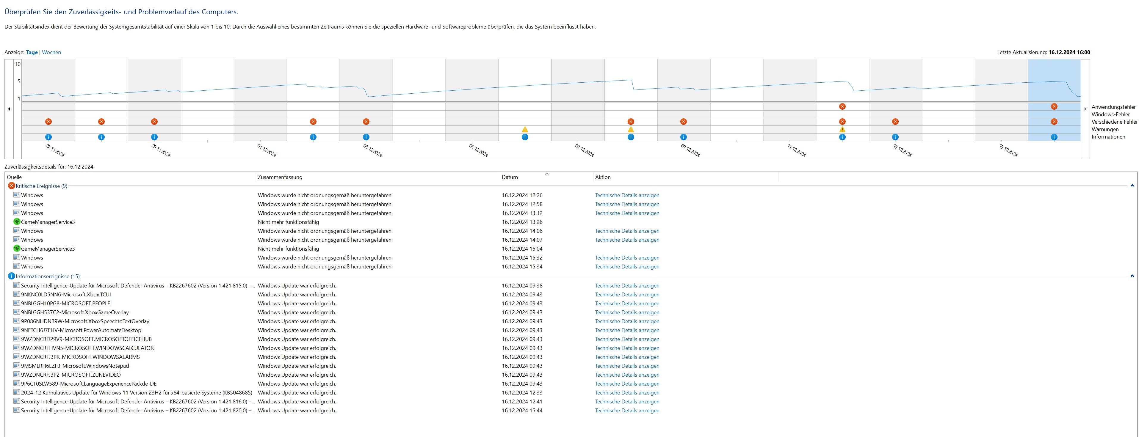

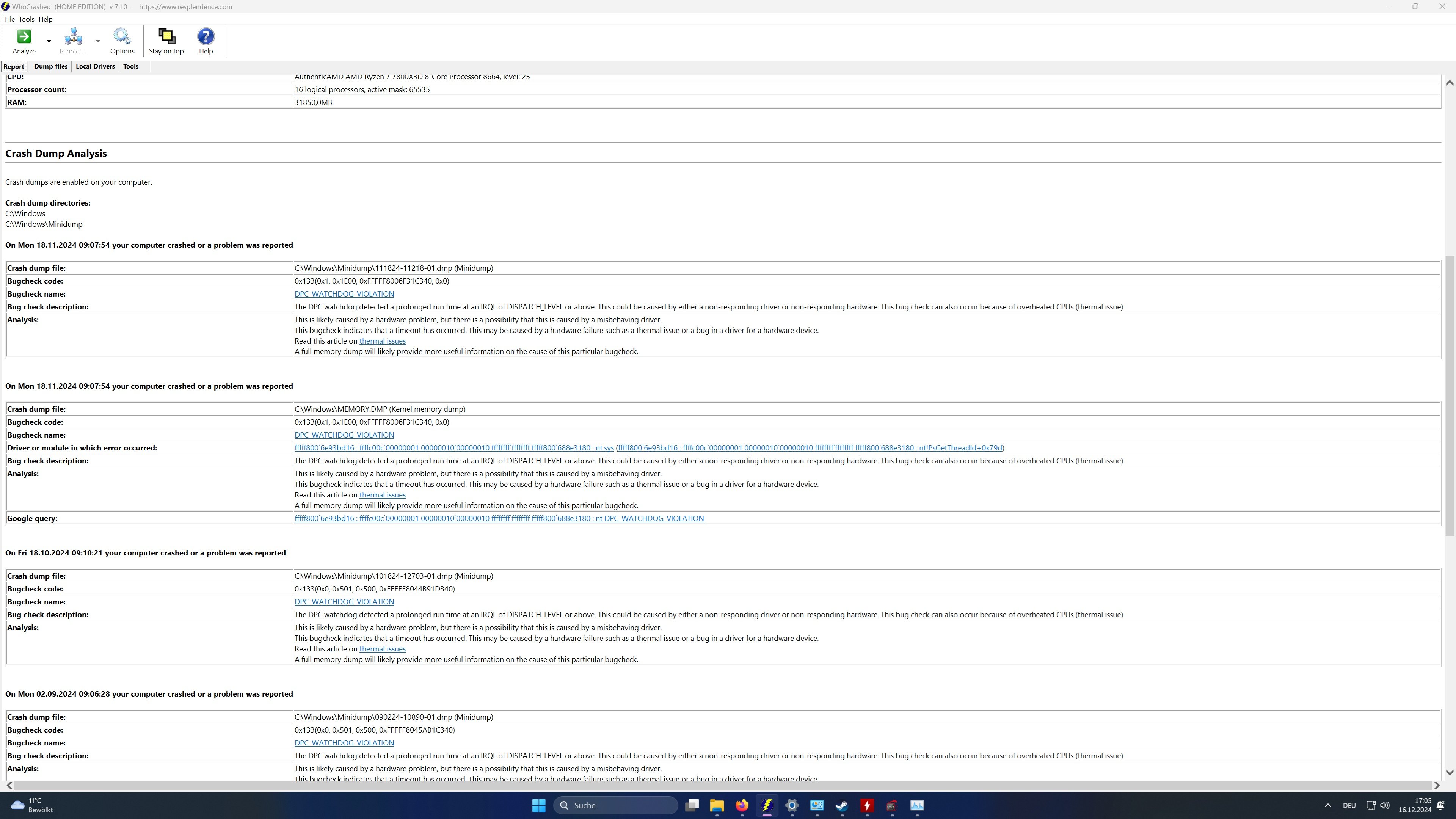

Windows generiert bei den Crashes keine Dumpfiles, generell habe ich keinen Fehlercode gefunden der Zeitlich zu den Abstürzen passt.

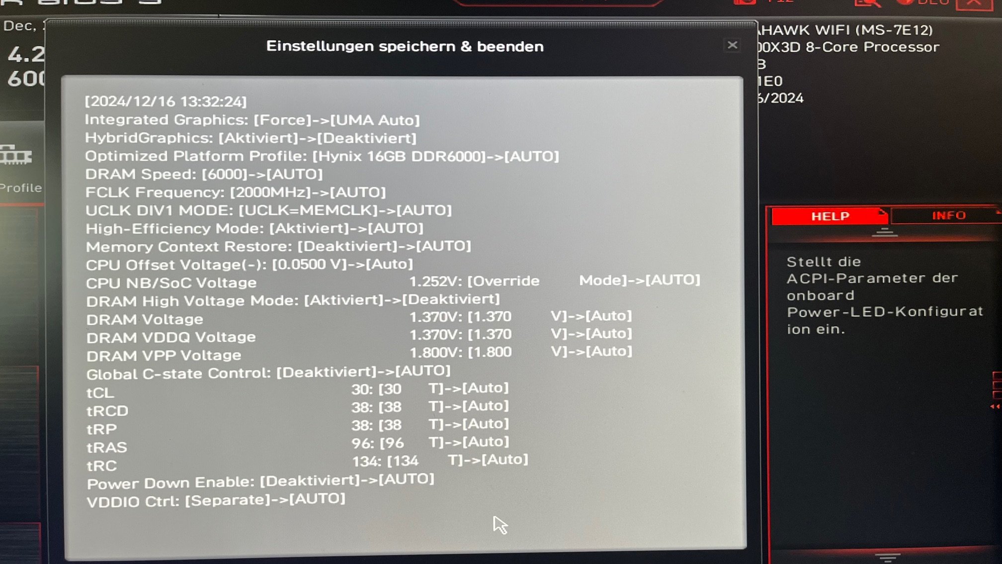

Im Bios selbst habe ich derzeit alles auf Default laufen (kein XMP), der Rechner lief aber auch nicht besser oder schlechter als ich die CPU etwas undervoltet und / oder den Speicher auf 6000mhz habe laufen lassen. Welche Einstellungen ich im Bios speziell schon versucht habe ist im Bild zu sehen.

Hast du in den "Optimized Defaults" ebenfalls Abstürze?
So wie ich das sehe, haste ne Negative Offset Spannung für die CPU und Custom NB Spannung festgelegt.
Das scheint ja demnach nicht stabil zu sein.
"Undervolte" bitte über den Curve Optimizer, setz da ein Negatives Offset von 10-20, das ist einfacher, als selbst an der Spannung herumzuspielen.

tCL hast du auf 30 statt 32 warum ? Dein RAM macht ja 32 offiziel, das mal raus und nochmal gucken obs besser läuft - sowieso alles an OC raus und erstmal schauen obs ohne läuft dann kann man mit Spieleränzchen anfangen.
An den Timings habe ich nicht rumgespielt, scheint das Bios so selbst eingestellt zu haben. Werde ich auf 32 ändern und berichten.
Ich hatte die Probleme mit den Einstellungen siehe Foto vom Bios, aber auch nachdem ich alles wieder auf Default gestellt hatte. Die Default Werte des Bios stehen rechts, zumeist "Auto".

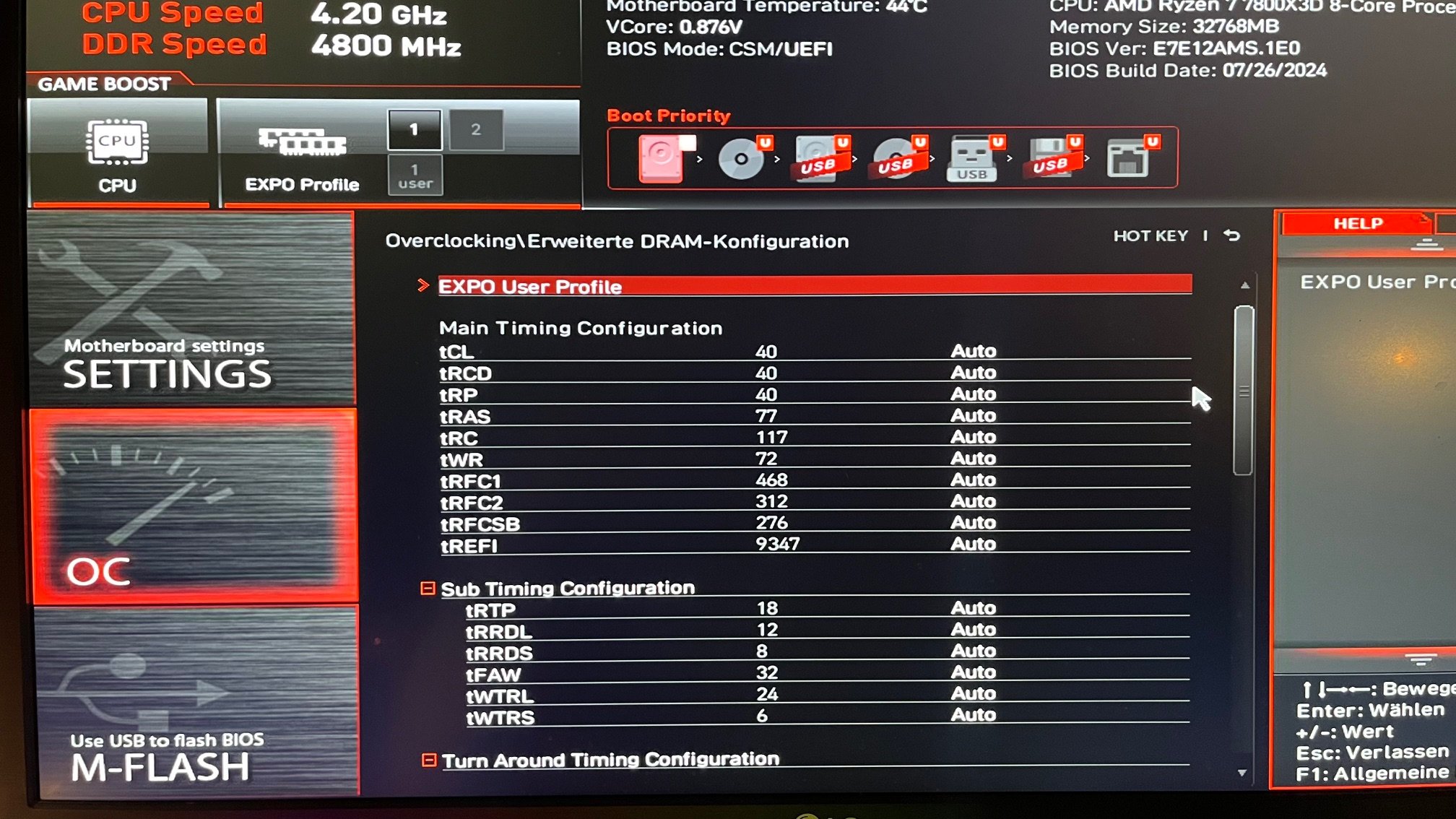

Läuft der RAM auch auf Auto?
6000 wäre bei AMD Boards OC
Kann gehen, muss aber nicht.
Intel ist da nach eigener Erfahrung etwas weniger 'pissig'.
Ich würde mal EXPO ausschalten.

@prinsen2k würde auch mal beim Speicher anfangen und schauen ob es mit niedrigerem Takt besser läuft, da oben nicht eindeutig beschrieben ist ob du ihn trotz XMP bzw. Expo Profil deaktiviert, auf 6000MT/s hast laufen lassen, geh mal runter auf 5600 und teste nochmals

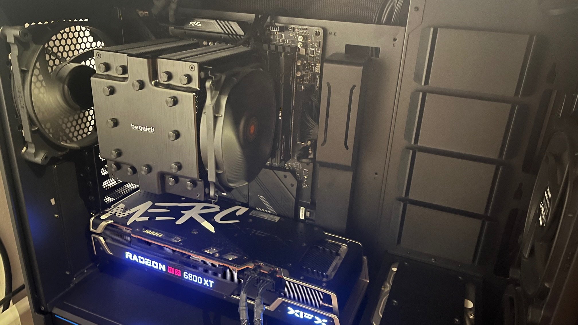

@prinsen2k kannst du mal Fotos von der Aufbau posten? Hatte letztes einen bei dem es zu Abstürzen kam und Fehler was das alle Lüfter reingepustet haben und dadurch das System immer aufgeheizt hat, wodurch wohl etliche Bauteile zu heiß wurden und das System crashte.
Muss bei dir nicht das gleiche sein, aber eventuell finden wir da einen Fehler.
RAM läuft auf default 4800mhz.
Das kann ich ausschließen, Lüfter sind alle richtig installiert, stürzt auch ab wenn das Gehäuse geöffnet ist. Bild hab ich trotzdem mal angehangen.

Uefi bitte resetten. Die Spannungen ect. Stellen sich ja so, nich von allein ein. Alles sehr schlecht um nicht zu sagen leienhaft!
Was meinst du damit? Die Bioseinstellungen habe ich über F7 bereits auf Default gesetzt oder gibt es weiter Schritte die notwendig sind? Bild der RAM settings ist angehangen.
