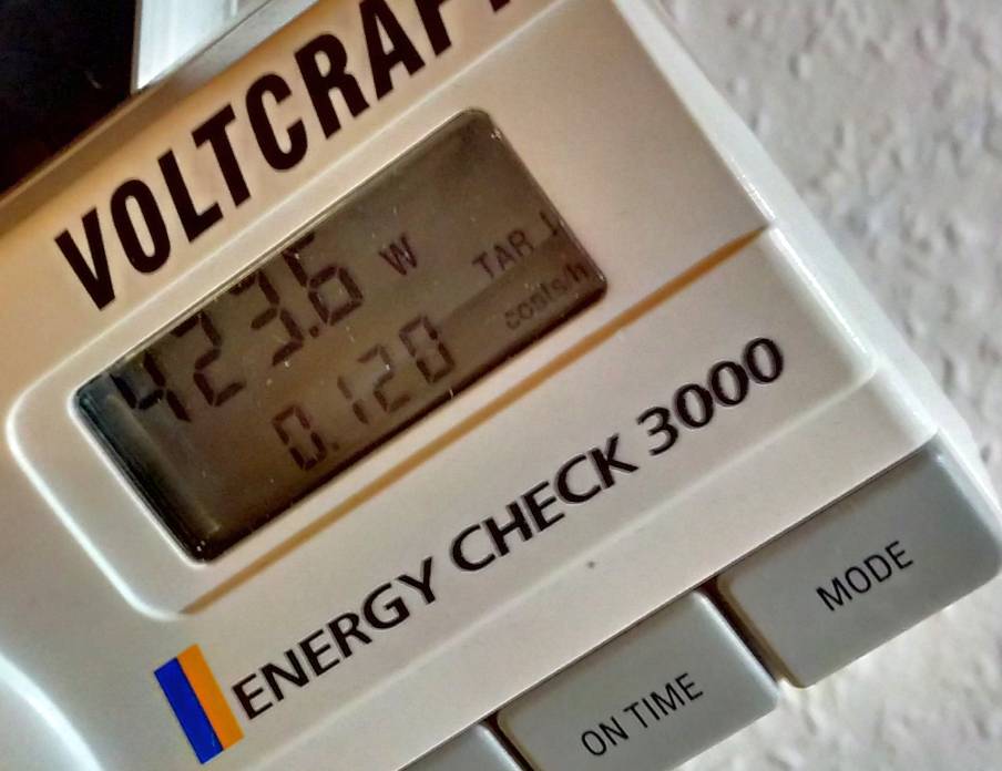

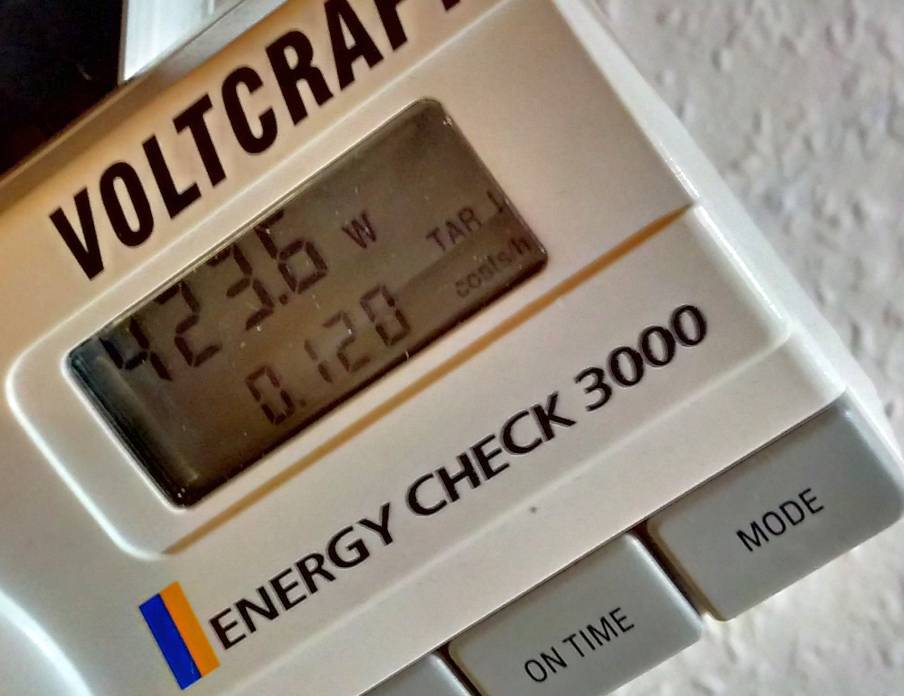

Kann man machen, wenn das Netzteil technisch in Ordnung ist. Ich habe noch bis vor zwei Wochen den älteren Klassiker Seasonic S12-550W Energy Plus mit (weit) über 50K+ Betriebsstunden mit dem R7 2700 OC und VEGA 56 problemlos genutzt und ich habe gegenüber einem Gaming PC noch weitere PC Komponenten verbaut, die Last verursachen. Aktuell ist ein moderneres, vollmodulares Seasonic Focus GX verbaut und ich erkenne im PC Betrieb keine Unterschiede bis auf die modernen, miserablen Flachkabel.
Momentan ist der Grafikkartenmarkt selbst bei neuen Produkten teuer und die ältere Maxwell 980Ti Generation ist daher durchaus brauchbar, wenn man keinen Zugang zum Forum Marktplatz und günstigeren Angeboten hat. Selbst wenn man eine Leistungsdifferenz zur Vega 56 bei Techpowerup bei 19% hat, man müsste ja erst mal eine VEGA oder GTX1660 für 150€ ergattern.
Wenn die Möglichkeit besteht für eine neue Grafikkarte Geld zu sparen, kann es sich lohnen, wenn man den über Jahre gestigenen Aufpreis zahlen möchte oder auch nicht, wenn zusätzlich das Corona sich negativ entwickelt. Da wird die neue Grafikkarte sicherlich weit weniger wichtig werden.
Alter Seasonic Verbrauch mit Vega 56 auf Standard BIOS, Es ging aber auch mal bis etwa 480W Gesamtlast hoch.
