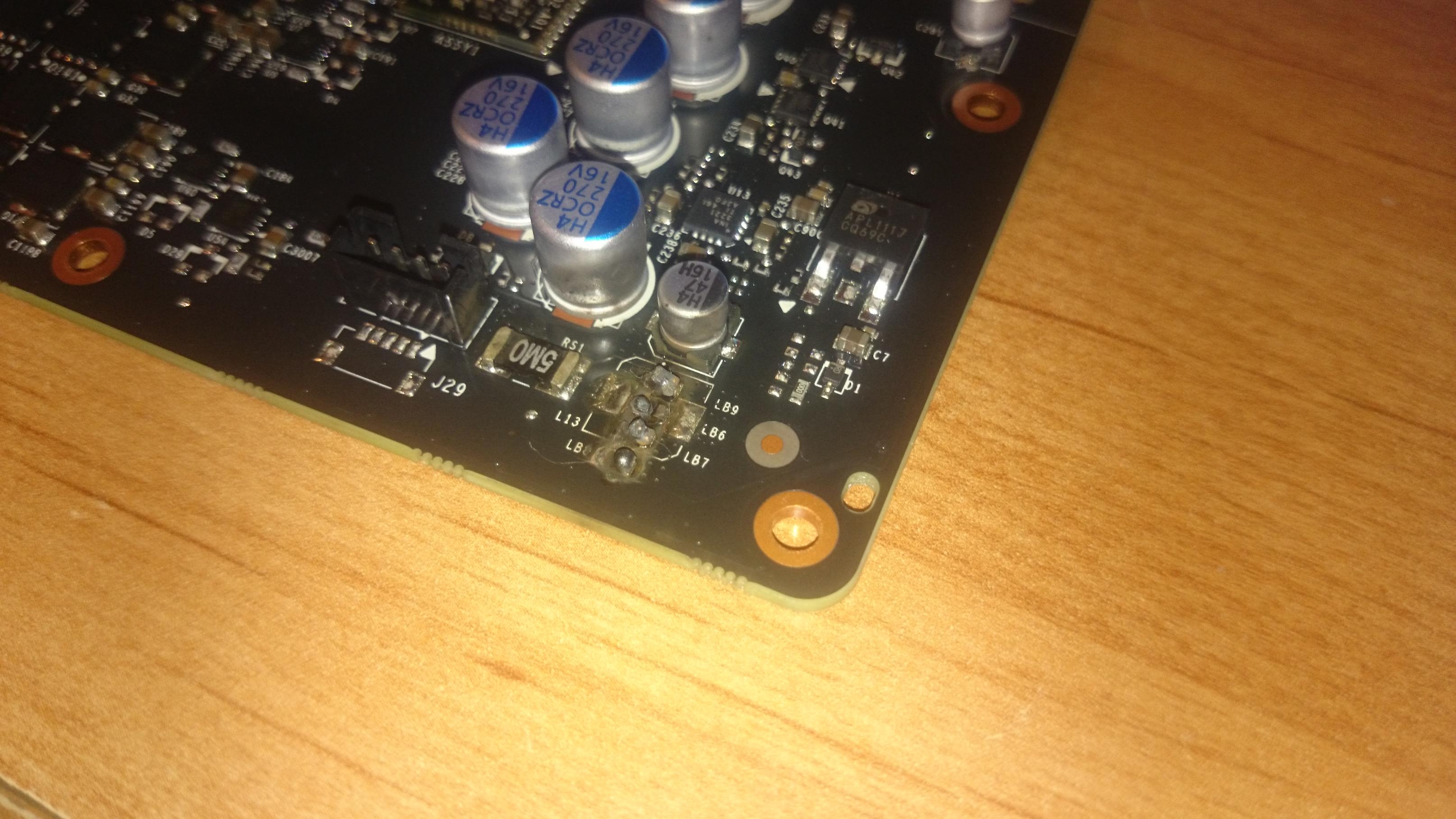

heute hat sich leider meine GTX 980 nach einem Übertaktungsversuch verabschiedet, die Leistung war leider zu hoch eingestellt. Ein kurzer Blitz und der schöne Geruch vom verschmorgeltem PCB. Nach der demontage des Kühlblockes sah ich das Übel. Da optisch nichts weiter, außer den 4 Baussteinen, in mitleidenschaft gezogen wurde habe ich noch ein bisschen Hoffnung das da noch was zu retten ist.
Weiß jemand wofür die Bezeichnung "lb" steht?
Habe den Baustein schon öffters gesehen und löten ist gar kein Problem, müsste doch möglich sein das zu fixen.
Danke schon mal
ich glaube kaum... aber man sollte die grafikkarte auch erstmal ein bisschen laufen lasse, nach einer halben stunde bis zum maximum übertakten ist echt nicht das schlauste was man machen kann...
Ich finde leider nichts zum LB6 LB7 im netz auch leider keine Diagramme. tut mir leid.

Am besten wäre eine Nahaufnahme der Stelle von einer intakten Karte. Hier sieht man leider auch nicht genug, falls da überhaupt was auf den Teilen steht.

Aber bitte schreib noch ob du es hinbekommen hast die karte zu retten, die Lb dinger sind transitoren sicher bin ich da mir jetzt nicht, hinzukommt das an der stelle alles verschmort ist was du sicherlich nicht so einfach wegbekommst .

Smd denk ich mal...
Ferit vielleicht
Ja Danke, scheinen welche gewesen zu sein werd morgen - ähh heute - mal schauen welche genau das sind.
