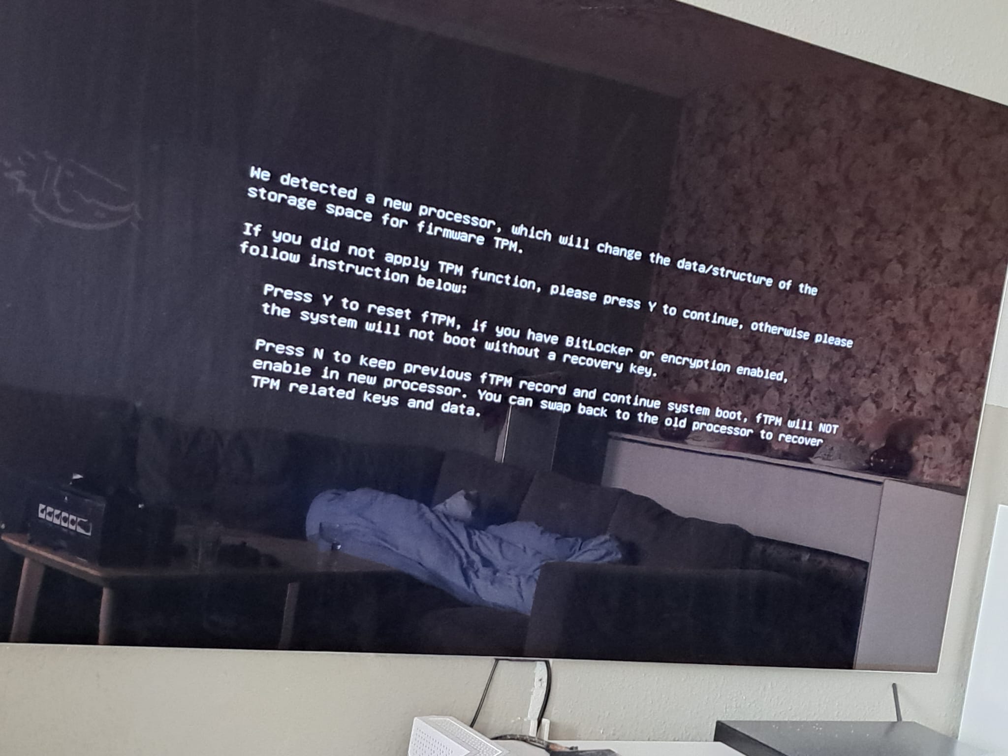

Beim Starten geht der pc hoch und drehen sich die Lüfter auch, danach fallen die aus. Das Bild zeigt auch. Da ich mir neue kompetenten geholt habe ryzen 7 ram und neues mainboard. Beim hochfahren zeigt mir dieses an
Wenn ich N mache kommt dann diese Meldung.
reboot and select proper boot device or insert boot media in selected boot device and press a key
Nicht viel.

Hast du Bitlocker aktiv?
Keine Ahnung habe das mainboard privat gekauft also ebay Kleinanzeigen
Die sicherste Methode ist, du packst die alte CPU rein, sicherst den Bitlocker-Key. Packst dann die neue CPU rein und drückst Y. Dann will er - sofern aktiv - den key haben. Den packst du dann rein und alles ist gut.
Falls du keine Verschlüsselung aktiv hast dann ist es Wurst und du kannst so oder so Y drücken.
Diese Angaben sind ohne Gewähr.
Und weiß du warum die Lüfter nur kurz starten?
Ist es deswegen eventuell? Der alte cpu ist aber ein intel kein amd. Habe den den mainboard und CPU verschieden gekauft
Vermutlich eher mal Z drücken und ne Festplatte anschließen auf der ein Os installiert ist und dann Uefi/legacy korrekt einstellen je nach dem wie Windows installiert wurde.

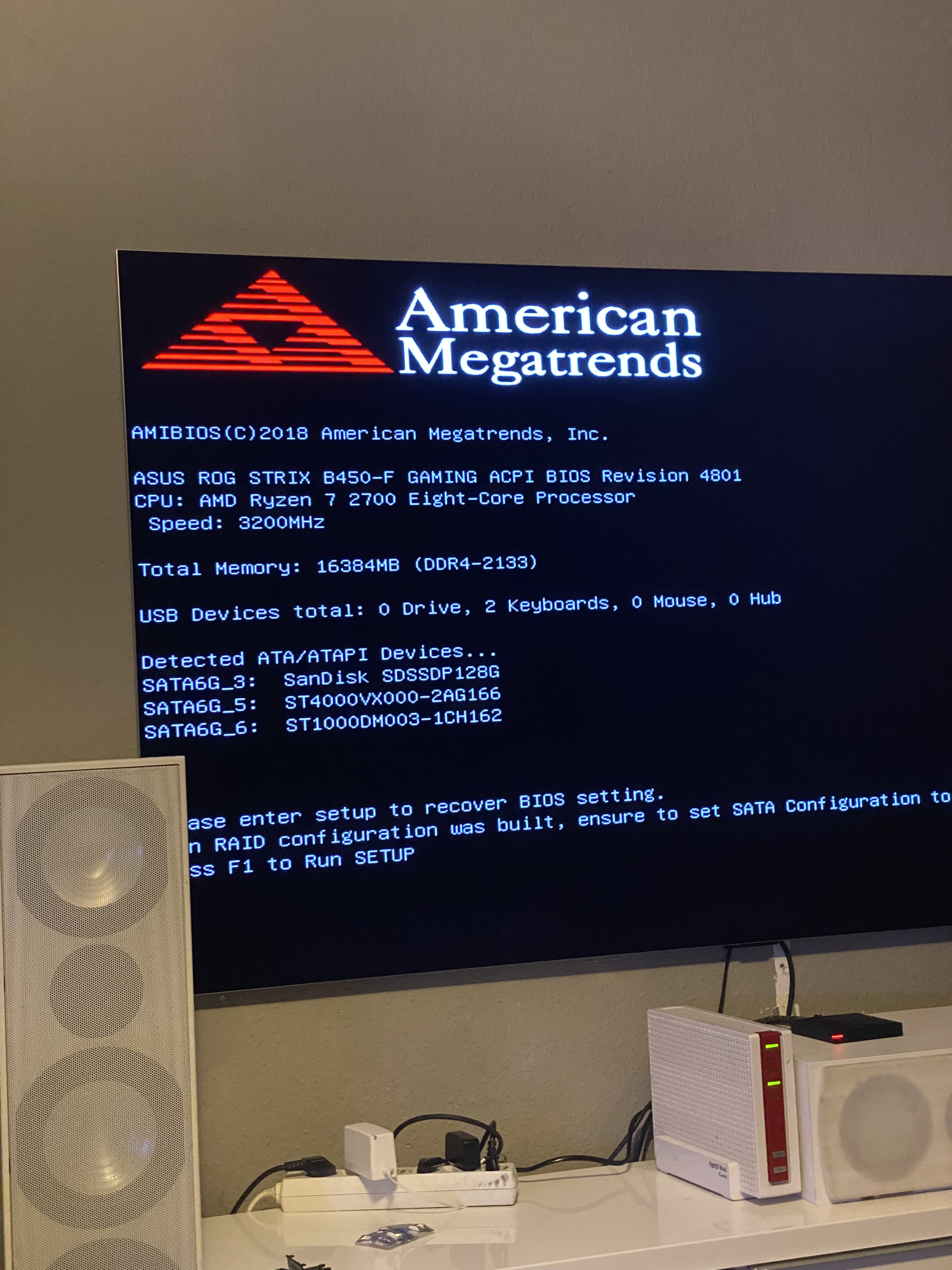

Gute Frage 🙈. Kein Plan mehr ehrlich gesagt. Jetzt habe ich neugestartet jetzt kommt das

Na dann ab ins Bios und richtig einstellen.
Im Zweifelsfall Defaults Laden und von da aus anfangen.
Ok weiß nicht genau was ich einstellen soll außer boot von ssd 🙈.
Was ist wichtig alles?
Wie lade ich die defaults bin Anfänger 😫
Na kannste denn jetzt booten von der Ssd ? Ansonsten Höchstens noch D.O.C.P Laden das könnte allerdings in Kombination mit dem 2700 und den unbekannten Speichermodulen Instabil laufen.
Noch nicht bin im Bios muss ich noch was beachten? Oder nur boot ssd?
Habe ssd als Boot genommen. Nach dem Neustart kam. Das erste Bild habe z gedrückt danach kam wieder diese Meldung

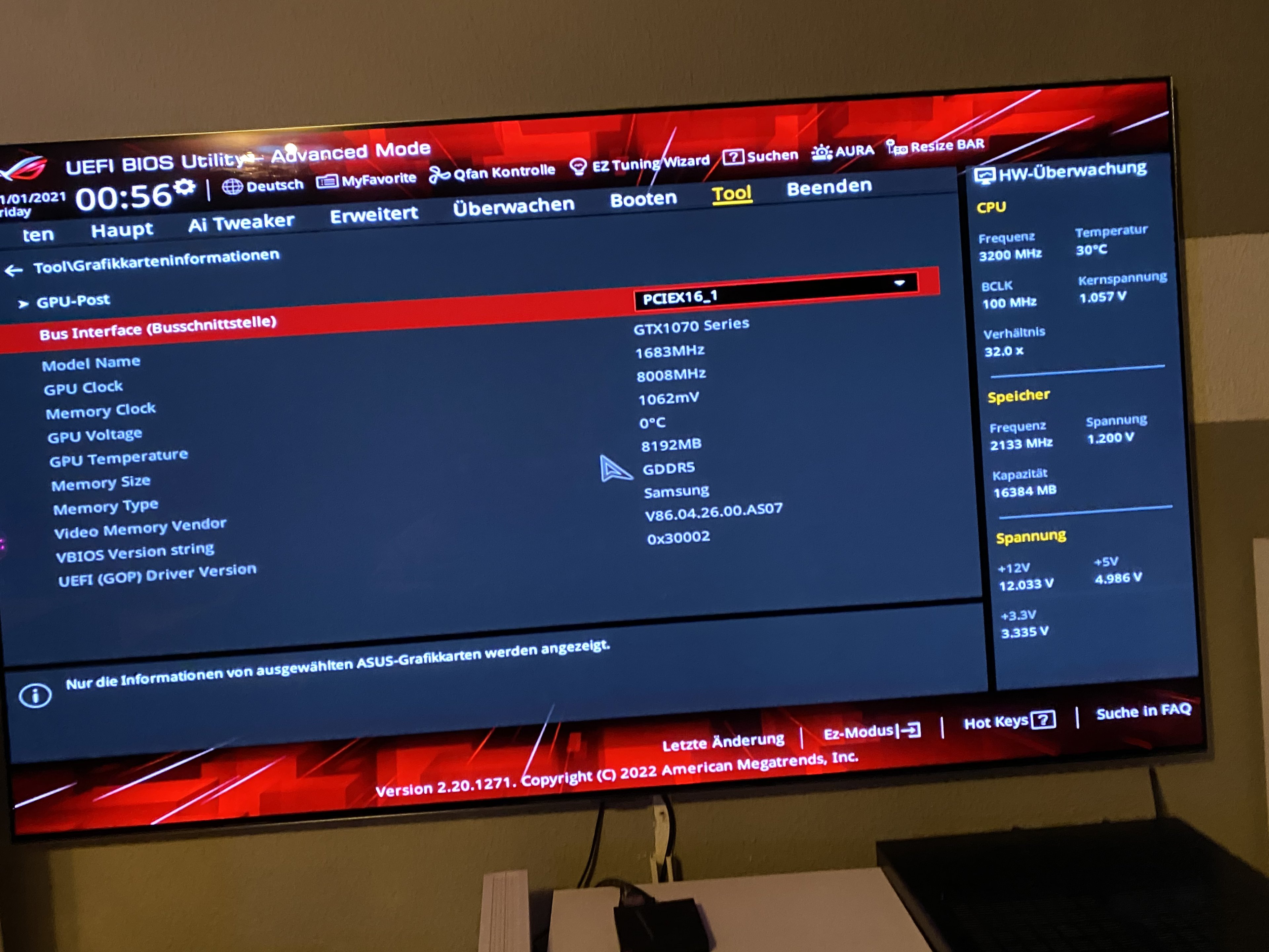

Ist das normal das bei graka kein Grad angezeigt wird?
Sofern Du eine Asus Rog Strix 1070 Gaming bzw. OC hast - diese haben einen Zero Fan Mode.
Lüfter sollten beim Start des PCs angehen und danach aus.
Ich
ist das im Bios? Wenn ja wo finde ich das?
Dazu musst Du nichts im Bios des PCs einstellen, das kann die Karte von Haus aus.
