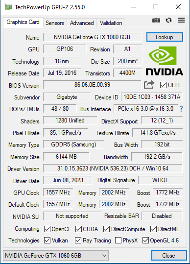

Ich wollte für meine beiden Söhne zwei identische PCs bauen. Die GB GTX1060 läuft leider aber nur auf 50%. Ich hab als Vergleich die MSI GTX1060 verwendet. Getestet wurde unter den selben Bedigungen und Programmen. Ein Treiber problem hätte ich jetzt ausgeschlossen, da die MSI Variante ja funktioniert.
Einziger Hinweis vom Verkäufer, er hätte was in MSI Afterburner eingestellt die TDP gedrosselt wird. Er wollte wohl erreichen, dass die Lüfter später anfangen zu drehen und die Karte weniger Temperatur erzeugt. Aus diesem Grund habe ich das BIOS der Karte geupdated. Dazu genauere Hinweise unter 3.

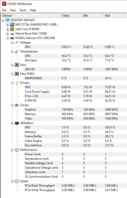

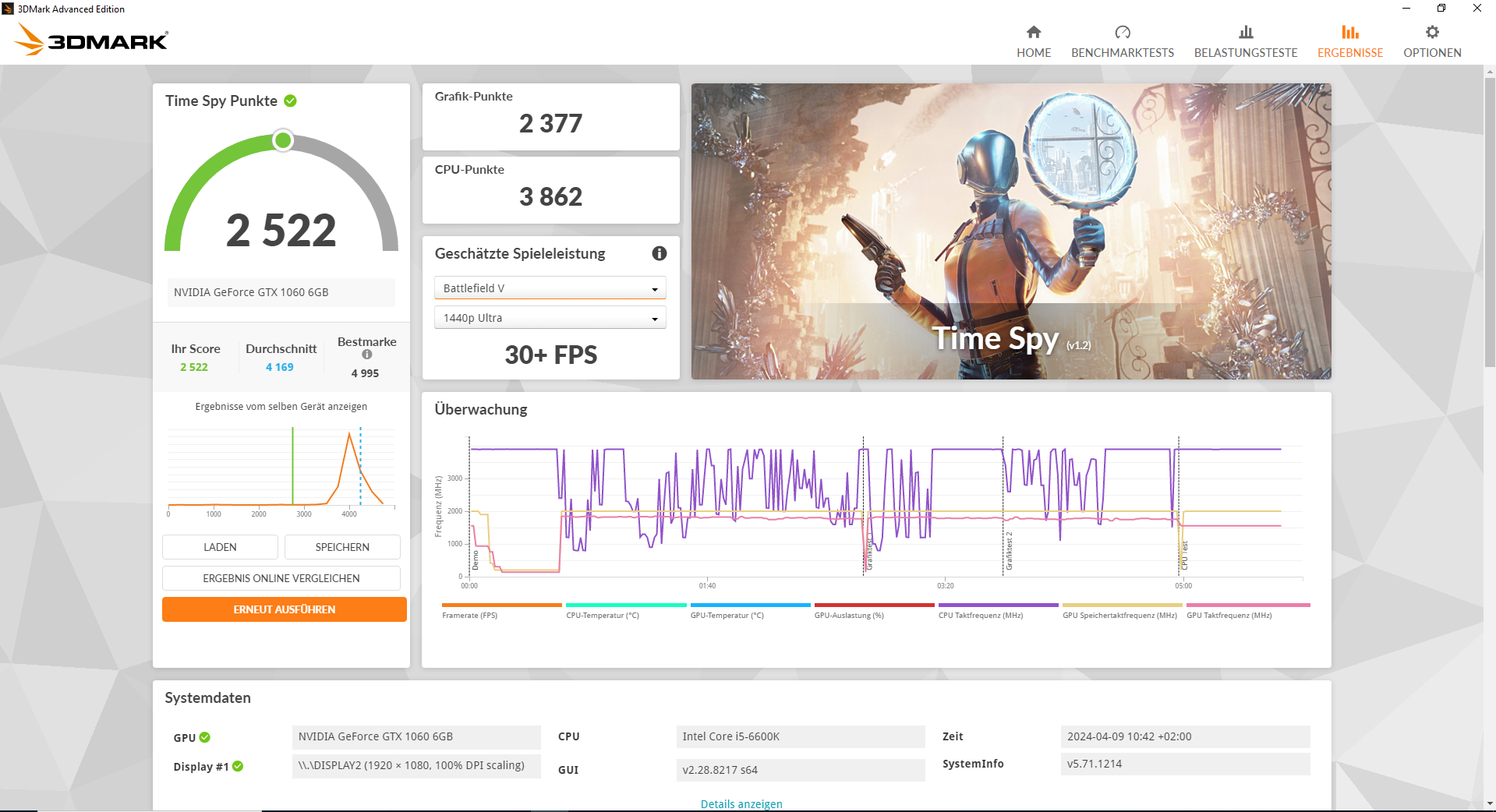

HWMonitor nach 3DMark (TimeSpy)
Festgestellte unterschiede:
GB
Voltages GPU max = 0.981V
MSI
Voltages GPU max = 1.053V
GB
Perormance PowerLimit = 1
MSI
Perormance PowerLimit = 0

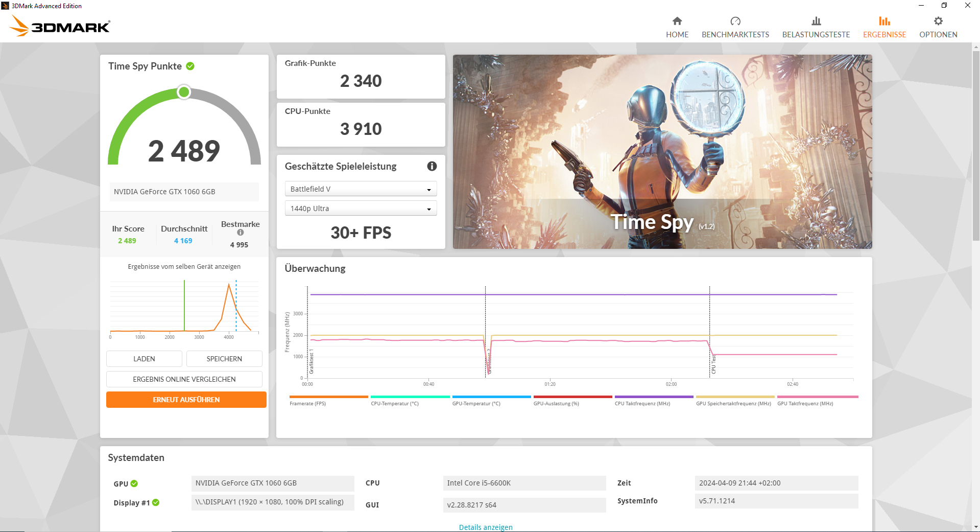

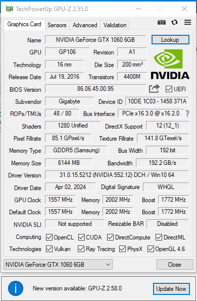

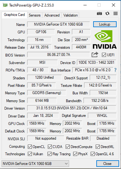

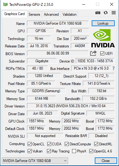

Details GB GTX 1060 GPU-Z
(alle 3 spalten)
Energiesparmodus = max

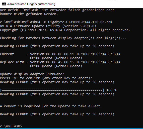

BIOS Grafikkarte wie oben erwähnt aktualisiert wie folgt:
1. BIOS über GPU-Z sichern = GP106.rom
2. BIOS für Gigabyte GTX1060 herunterladen
3. Gerätemanager Grafikkarte Deaktivieren
4. Commander als Admin ausführen, Befehl: nvflash64 -6 BIOSNAME
(Ich weiß nicht was der Parameter -6 bewirkt, hab ich mir aus einem Video nur schnell abgeschaut)
5. PC neustarten
6. Grafikkarte im Gerätemanger aktivieren
Ergebnis unverändert. Die Grafikkarte bekommt nicht die volle WATT zahl.

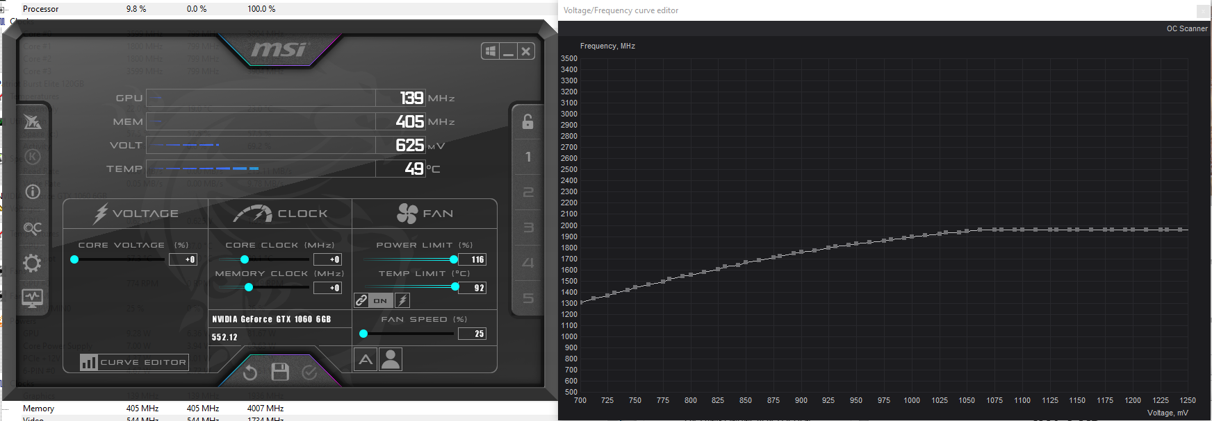

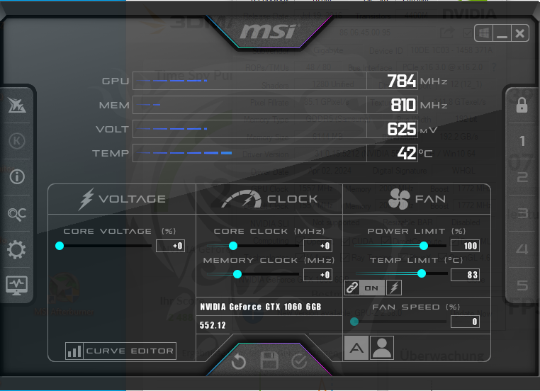

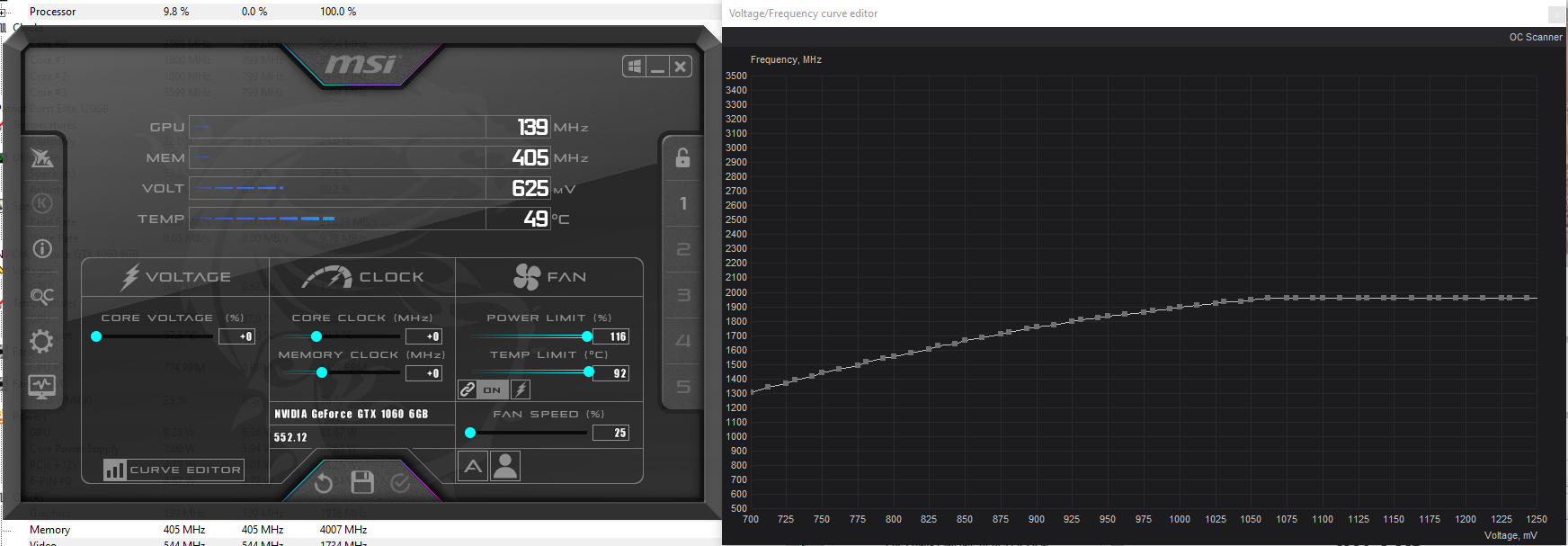

Hast Du denn im Afterburner mal alle Einstellungen zurückgesetzt? Es gibt dort zwei (bzw. drei) mögliche Hebel: entweder ist ein Power Target gesetzt oder es ist eine individuelle Spannungskurve hinterlegt (oder beides zugleich).
Reaktionen: Bunki89
Hi MichaelMros,
erst mal vielen Dank für deine schnelle Antwort.
Ich kenne mich mit MSI Afterburner leider überhaupt nicht aus. Ich habe es zwar installiert aber noch keine Profile angelegt.
So sieht es aktuell aus:
Hilft dir das weiter?

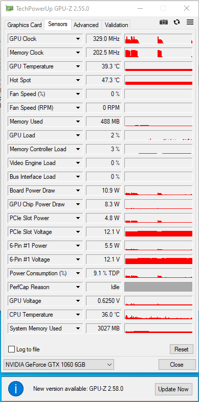

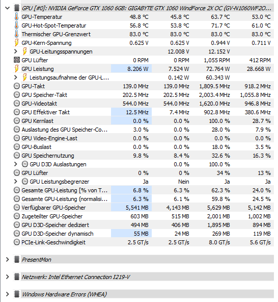

Falls du es nicht gewußt hast, du kannst bei GPU-Z durch klicken auf die Werte zwischen min, max, avg und current umschalten.
Seltsam ist, dass HWmonitor bei beiden 100% GPU-Auslastung anzeigt...nur die Framebuffer-Auslastung ist unterschiedlich.
Würde als Monitoring-Software auch eher HWinfo nehmen...

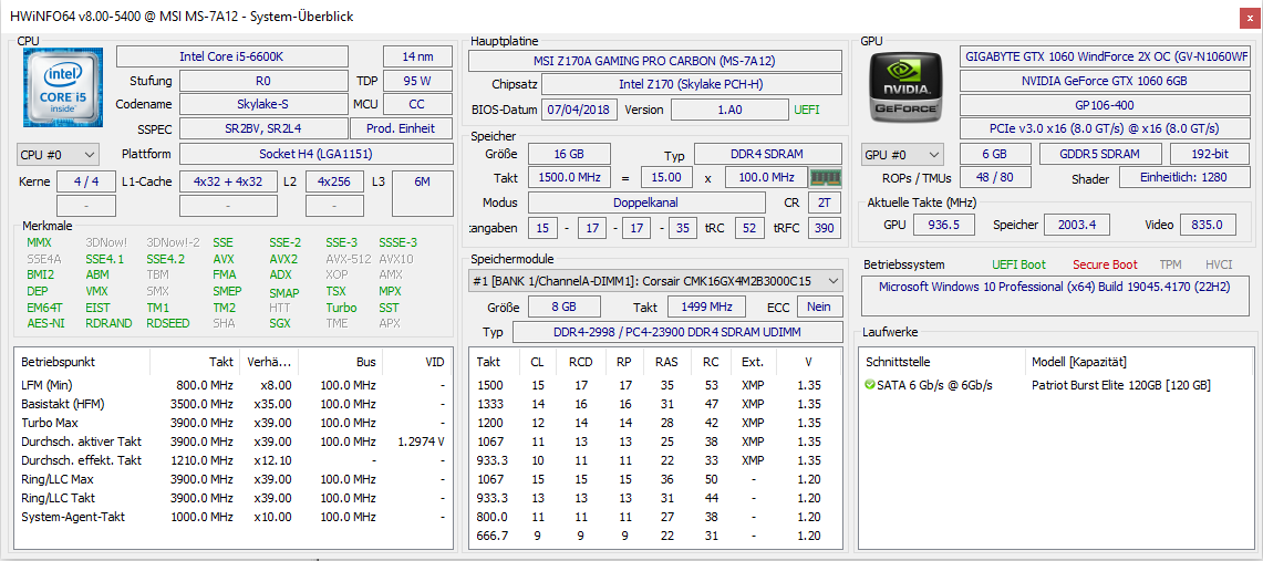

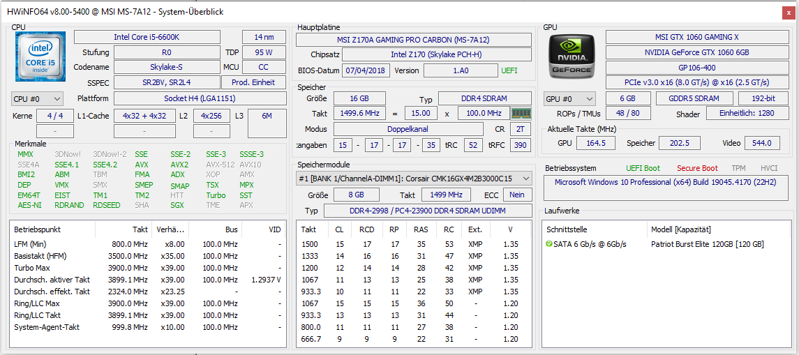

Gleich sind die beiden Karten und die Treiber laut deinen Bildern nicht. Die GB hat nur einen 6-pin-Anschluss, darf also weniger Strom ziehen als die MSi mit 8-pin.
Erklärt zwar noch nicht die Unterschiede, aber etwas langsamer dürfte die GB so oder so sein.
Ich würde den Afterburner erst einmal deinstallieren und erst nutzen, wenn alles läuft.

Poste mal die Werte von HWINnfo64 nach Belastung. Es kann sein, dass die Karte drosselt, weil die Kühlung nicht richtig funktioniert. Das Auf und Ab beim 3DMark ist ein weiterer Hinweis in diese Richtung.
^^Schön!
Ja, ich traue HWinfo mehr. Schalt auch mal die Demo im 3DMark aus. Kostet nur unnötig Zeit.

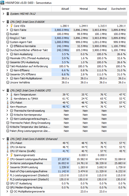

Das Boostverhalten deiner CPU ist auf den ersten Blick auch etwas seltsam...vergleich mal die Taktraten von dem ersten und zweiten Grafiktest.
Bei welcher hast du das Bios geupdatet ?? Und warum ?? Afterburner verstellt nix am Bios.
Hast du auch das richtige Bios erwischt ?? Gibt ja eine Menge unterschiedliche Karten jeweils.

Hallo mcbloch,
Der Grund und wie ich es gemacht habe ist oben in der Tabelle beschrieben, dort findest du auch den Link.
Das wurde mir als Tipp gegeben das auszuprobieren, falls der Besitzer am Bios was ausprobiert hat. :-)
Mir schon klar, aber welches Bios genau ?? Und war das auch das richtige zu deiner Karte ??
Hilft dir diese Info weiter?
Also meine Karte, die ein neues BIOS bekommen hat ist die:
Gigabyte GTX1060 6GB rev. 1.0
VBIOS Version:86.06.45.00.95
https://www.techpowerup.com/vgabios/193434/gigabyte-gtx1060-6144-170506
Ob das 100% die richtige ist, kann ich dir nicht sagen, es war die einzige Variante die ich gefunden habe und auf der Webseite sieht es zumindest nach einer richtigen aus. Aber ausschließen kann ich das als Laie nicht. :-(

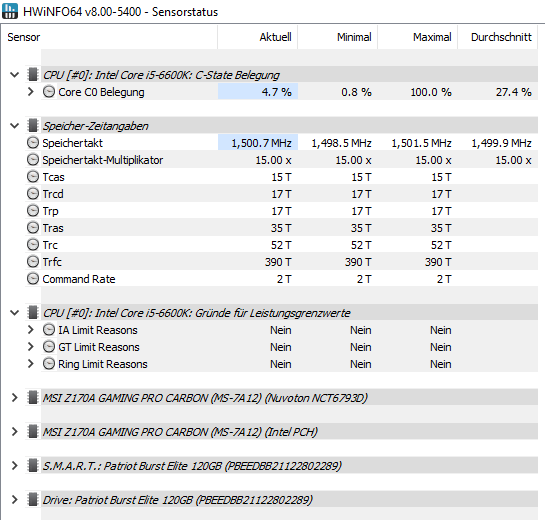

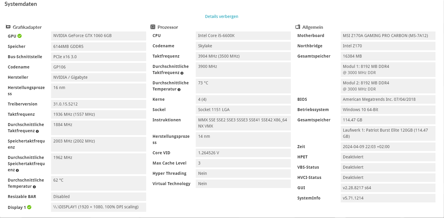

Aktuelle Testdaten​

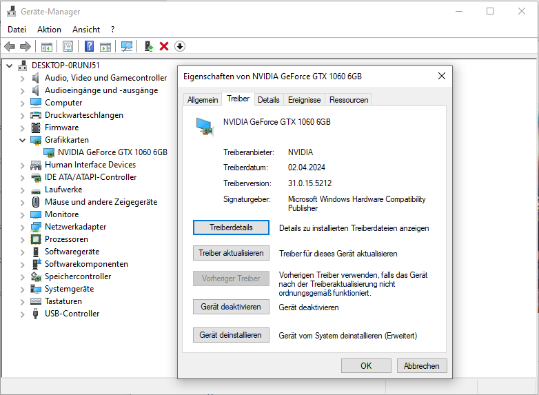

MSI Afterburner wurde deinstalliert, PC wurde neu gestartet.
HWInfo habe ich auch aufzeichnen lassen und sind im Anhang, falls mehr Infos benötigt werden.
Hoffe es hilft etwas weiter. :-)
Euch nochmal herzlichen DANK für eure Zeit und Hilfe!

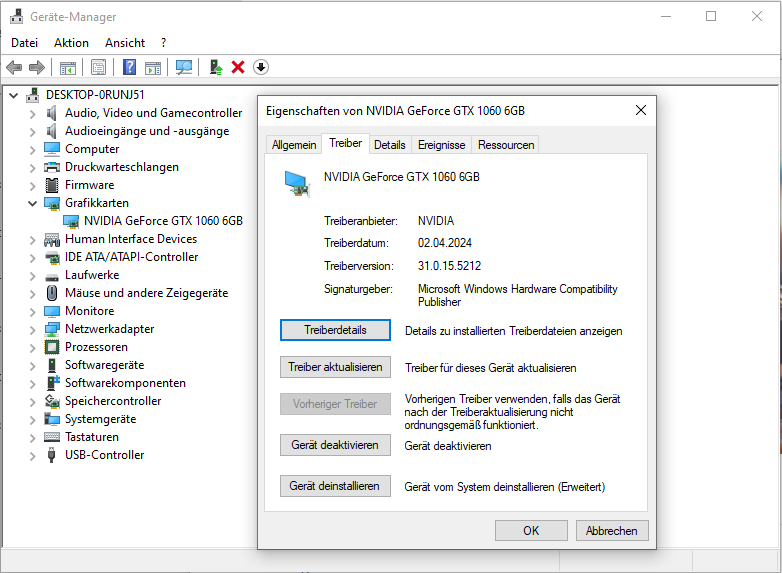

Treiber:

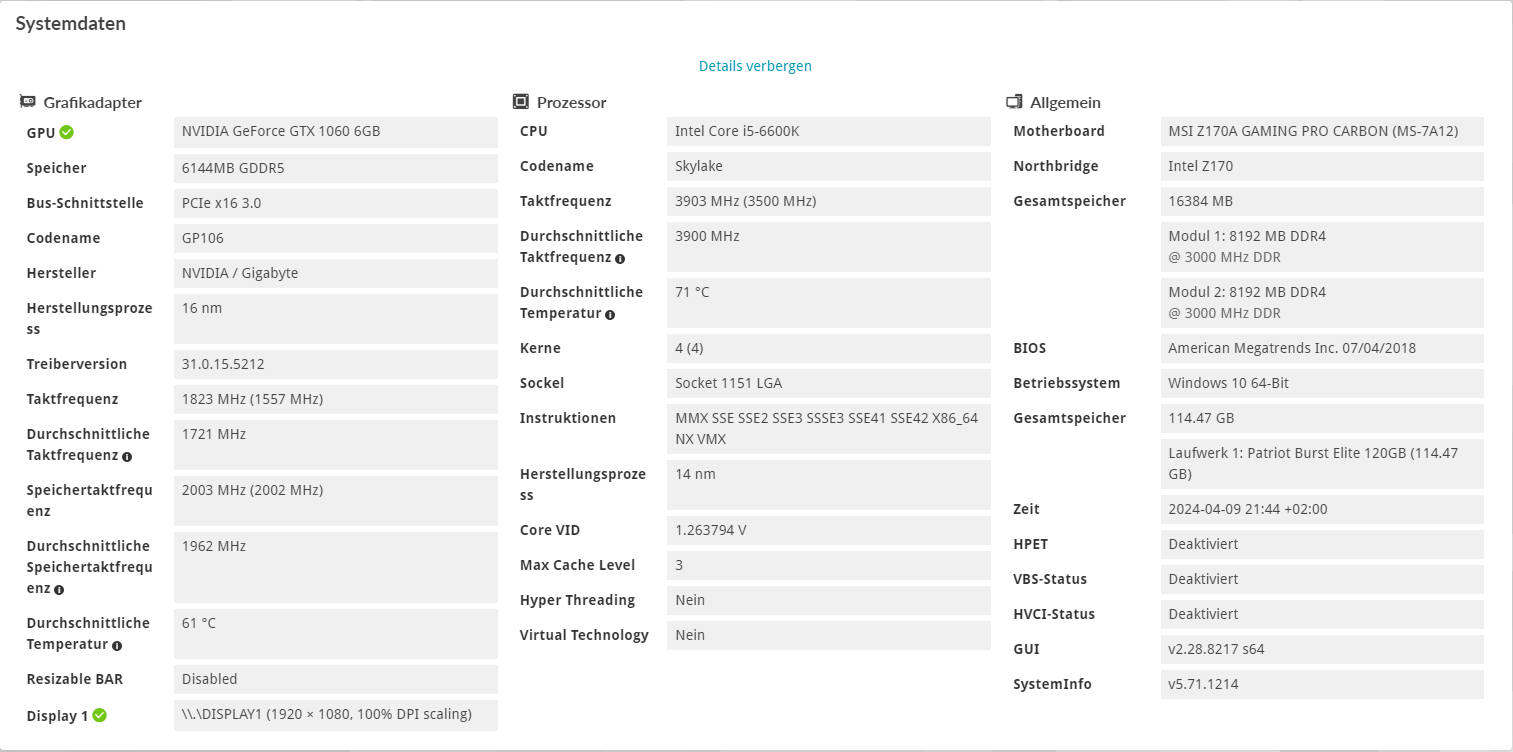

InfoMSIGB
Systemüberblick

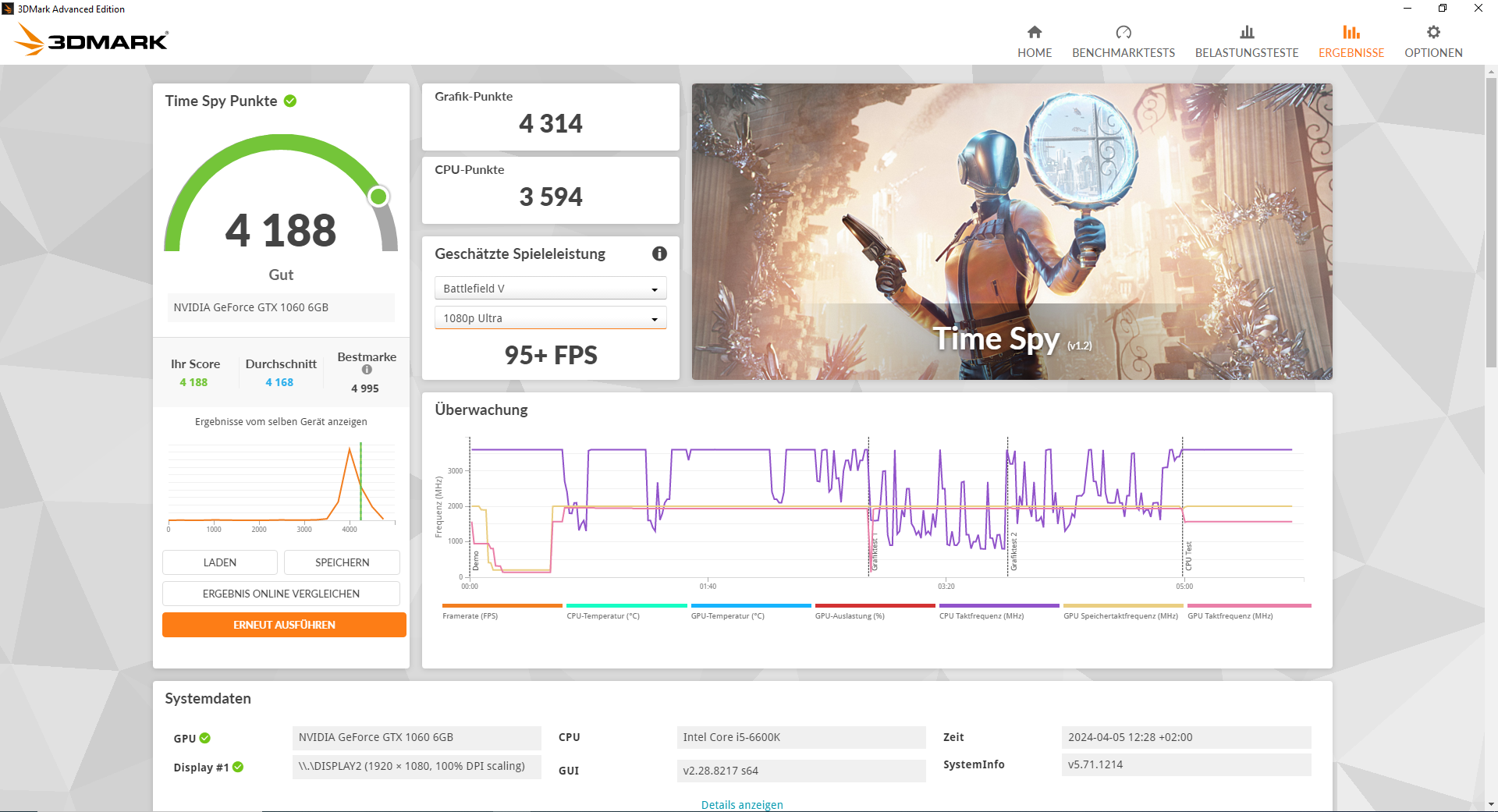

TimeSpy
TimeSpy Details
HWInfo CPU 1
HWInfo CPU 2
HWInfo GPU 1

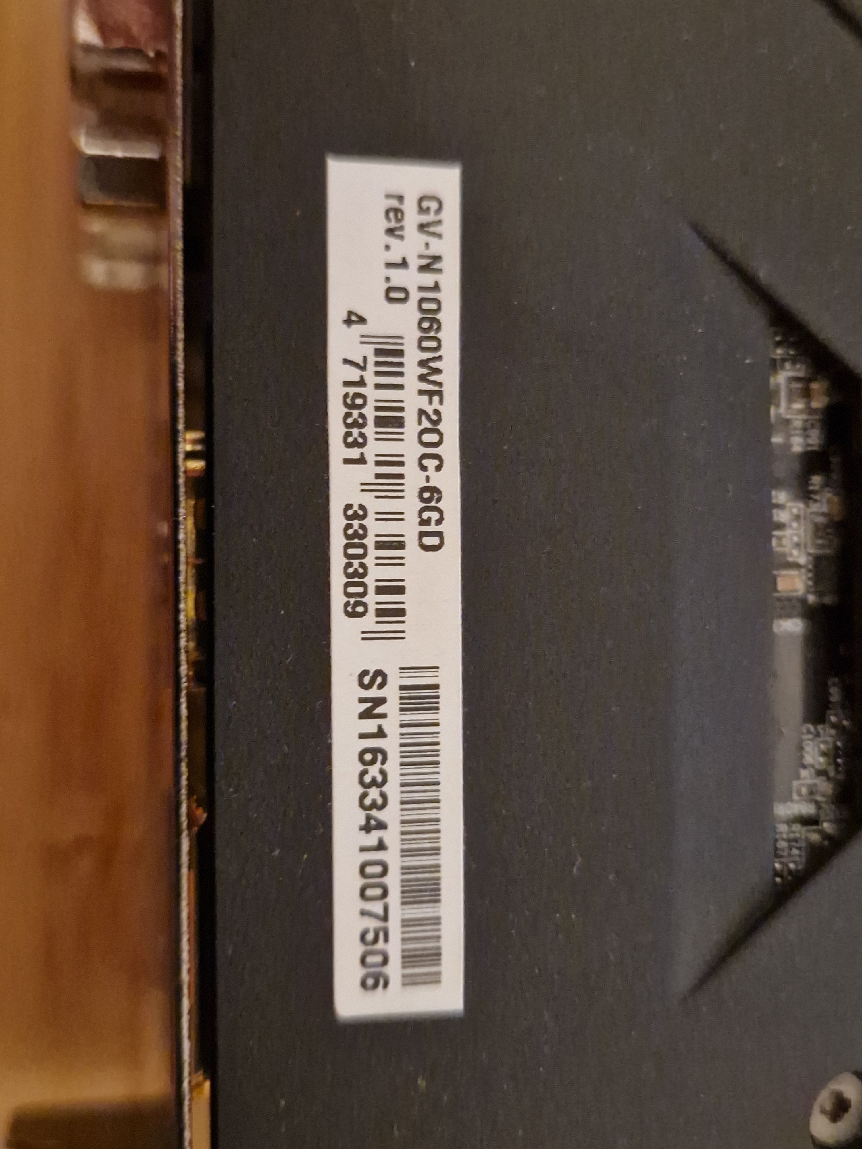

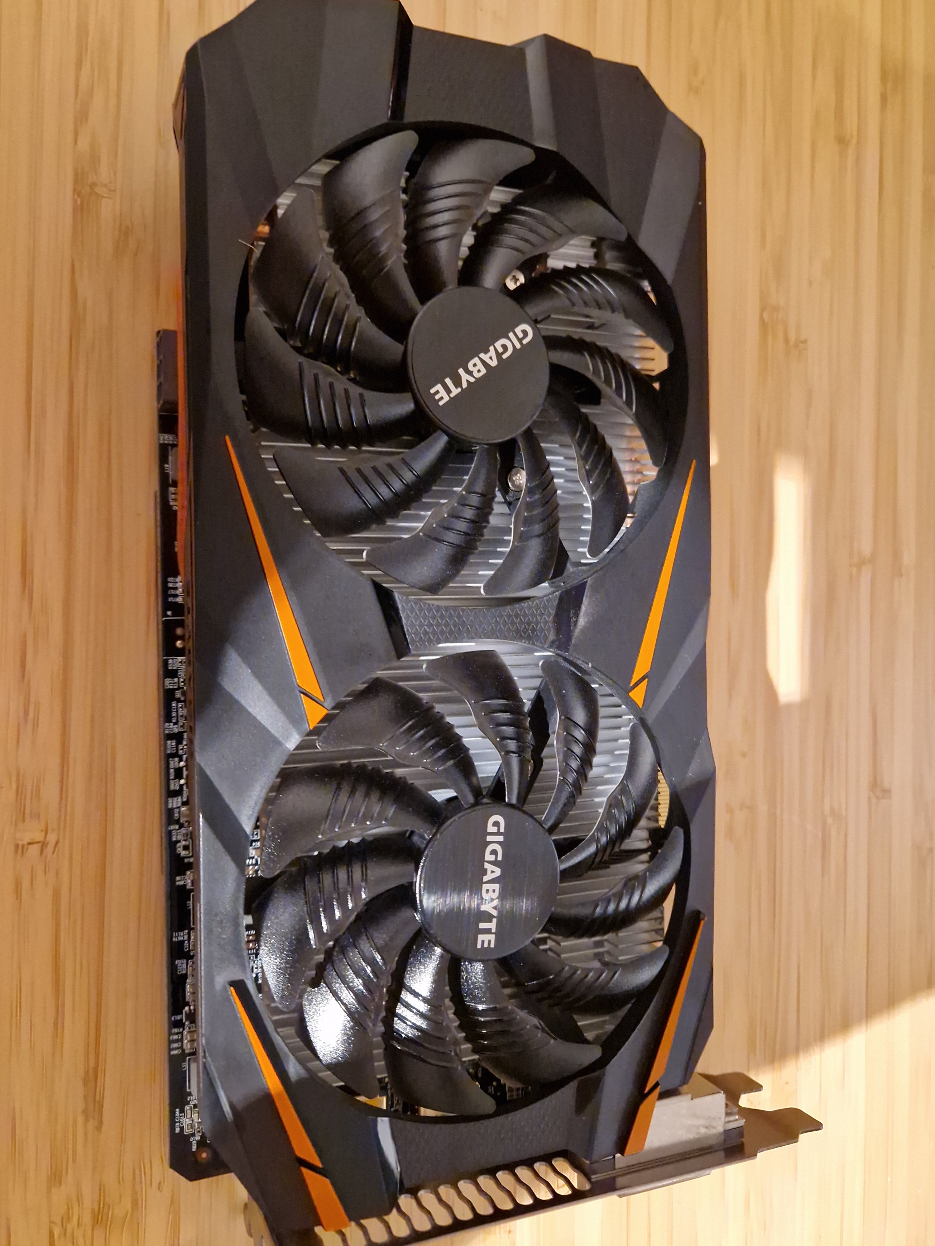

welche Gigabyte Karte ist das genau?
Da sollte doch irgendwo ein sticker drauf sein mit Details.
Ein Bild der Karte könnte auch helfen.
Hatte ja kurz den Verdacht, dass das evntl. ne gefälschte Graka sein könnte...z.B. ne 1050 ti oder so mit geändertem Bios...
kann aber nicht wirklich sein, weil das sind dann eher so noname Chinakracher...
Und nach dem Bios-Update würde die auch nicht mehr funktionieren...
edit:
Also, ich steh da auch auf dem Schlauch, sieht eigentlich alles soweit tutti aus...was du noch machen könntest ist dir den GPU-Taktverlauf bei GPU-Z bei den roten Graphen nach dem Benchmark ansehen(mit dem Mauszeiger drüber gehen).
Da kann man dann sehen, ob sie die max. Taktrate die ganze Zeit hält.
edit2: ach, vergiß es, man sieht ja den Taktverlauf oben beim 3dmark , mein Fehler.
edit3: läuft die Karte auf Pcie x16 3.0 im 3d Betrieb...? GPU-Z zeigt das an, man muss allerdings den kleinen Rendertest(Fragezeichen daneben anklicken) machen, da die Karten im Idle auf Pcie 2.0/1.1 oder so runterschalten.
Hier die gewünschten Bilder zur Gigabyte GTX1060 6GB.
Seriennummer ist geprüft und bestätigt
GV-N1060WF20C-6GD rev.1.0

Ich finde es merkwürdig, dass die Karte anscheinend immer unter den 75 Watt bleibt, die sie vom PCIE-Slot bekommt. So als würde die nicht genug Power oder gar keine vom zusätzlichen Stromstecker erhalten.

Fehlt da ne Schraube vom Spannkreuz?
EDIT: Sind Werkzeugspuren oder ähnlichs zu sehen die darauf hindeuten würden das die mal auseinandergebaut war?

Karte wurde mal geöffnet wegen Wärmeleitpaste, es fehlt keine Schraube alles da. :-)
