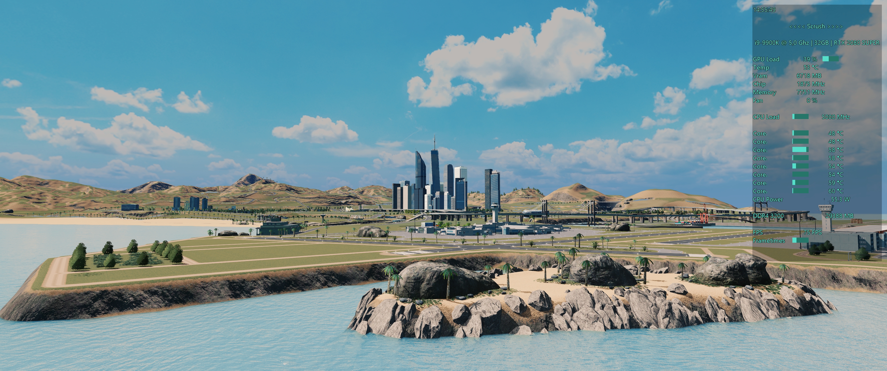

woher kommt denn immer diese panik vor dem bösen bösen flaschenhals? irgendwas limitiert immer und ne graka kriegt man schon irgendwie klein, spätestens mit DSR/VSR oder SSAA. die entscheidende frage wäre ob die CPU genug fps für anspruch x liefern kann.
gleiche hardware, gleiches game. wo ist der "flaschenhals" in meinem system?
