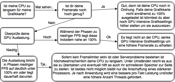

bei den meisten Games wirst du kein CPU Limit haben. Aber wie oben bereits geschrieben, gibt es CPU lastige Games und da wird die CPU die GPU ausbremsen. Lass GPU Z laufen während dem spielen, setze den Haken bei Log to file und schau dir die TXT Datei nach dem spielen an. Dann siehst du ob die Auslastung permanent bei ungefähr 100% ist oder nicht und dann hast du deine Antwort.

Lass GPU Z laufen während dem spielen, setze den haken bei Log to file und schau dir die TXT Datei nach dem spielen an. Dann siehst du ob die Auslstung permanennt bei ungefähr 100% ist oder nicht und dann hast du deine antwort.
Das heißt immer auf die Auslastung der Grafikkarte achten ....und nicht die der CPU. Sobald die Grafikkarte unter 99% läuft drosselt die CPU...?
ja kann man +/- wenigen % so sagen.
Afterburner mit OSD Einblendung wäre wesentlich besser geeignet da du dir alle relevanten Lasten einblenden kannst.
Ja. Wie HisN schon geschrieben hat: wenn das Spiel nur auf einem Kern des i5 läuft (damit meine ich nur die i5 Vierkerner bevor mir jemand mit S- und mobilen Modellen kommt) dann ist das CPU-Limit ja schon bei grob 25% erreicht, achte also lieber auf die Karte. Wenn du natürlich 3D-Tetris auf 800*600 mit FPS-Limitierung spielst muss die Karte wohl auch kaum arbeiten...

Wenn du natürlich V-Sync oder ein Frame Limiter aktiviert hast, wird die GPU Auslastung auch deutlich unter 100% sinken wenn die GPU mehr FPS liefern könnte! Das ist dann natürlich kein CPU Limit.

ja das ist ja auch völlig korrekt, aber man möchte sich ja wenn möglich immer im GPU Limit befinden bzw die installierte GPU richtig auslasten. Deshalb finde ich auch Aussagen wie "etwas limitiert immer" fehl am Platz wenn jemand fragt ob die CPU A genug leistung für GPU B zur Verfügung stellen kann, das verwirrt nur wenn sich jemand nicht so gut auskennt :)

So besser? x]
Nice. Darf ich das kopieren? *g*
