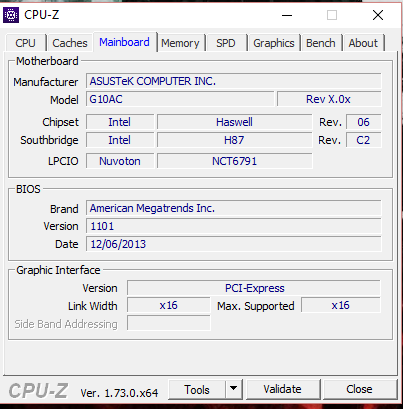

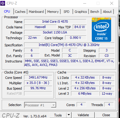

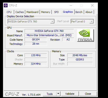

Hallo ich habe zurzeit eine GTX 760 in meinem pc will mir aber die neue GTX 1060 zulegen. Nun habe ich einen i5 4570 mit 4 mal 3,20GHz ist das schlimm? Würde der Prozessor bremsen? Und wenn ja welchen Prozessor könnte man sich dann für kleines Geld holen?

Brauchst dir absolut keine Sorgen machen ;)
Selbst wenn du in situationen gerätst, wo ein i5 bremst oder schon langsam ins Limit läuft, heißt das noch lange nicht, dass es nicht spielbar wäre (Witcher 3 kann nen i5 gerne mal bis auf Anschlag bringen, und liegt dann ein paar fps hinter nem i7).

ne 1060 sollte verglichen zu deiner GTX 760 vermutlich grob geschätzt doppelt soviele fps haben (bei gleichen Settings).
sprich, in gleichen settings solltest du auf 240-250 fps kommen (theoretisch... die andere Frage ist natürlich, ob der Prozessor so viele fps vor-rechnen kann ^^)
Schau dir doch mal den Test hier auf Computerbase an, die GTX 1060 ist auf einem i5 2500K je nach Spiel mal 1 oder 2 FPS langsamer, als auf einen i7 6700K..
Deine CPU sollte also mehr als ausreichend für die Graka sein und den Grafikschub merkst du allemal.
