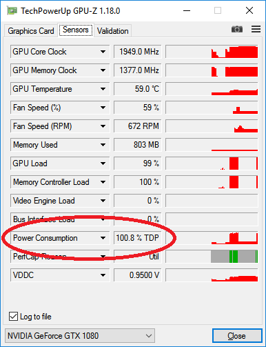

deViejo schrieb:
erzähl das mal gpuZ. demnach ist die auslastung 77% max.
Bei GPU-Z ist die Auslastung der GPU egal.
In deinen Fall ist der Stromverbrauch wichtig (siehe Bild)
Beim einen Benchmark (in meinem Fall Furmark) ist dieser bei 100% (mit OC auch über 100%)
Mein System Benötigt mit Furmark und Prime95 ca. 490W vom Netzteil.
