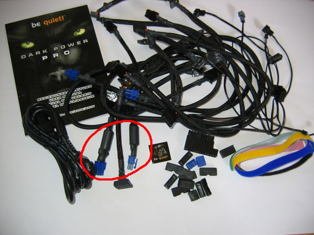

ich habe etwas für mich unglaubliches rausgefunden, mein in der Signatur aufgeführtes Netzteil hat Kabalmanagement. Nun habe ich mal die PCIe 6-pin Stromstecker einfach umgedreht und das Problem ist gelöst, Die karte kommt nun OCed auf max. 82°C und der Lüfter dreht völlig moderat auf. Ich bin überglücklich.
Hat jemand eine Erklärung dafür? Im Grunde ist es doch Jacke wie Hose, wie ich die 6pin Stecker platziere. Ob sorum vom Netzteil zur Graka, oder sorum...Also sowas hab ich auch noch net erlebt. Wird die Graka möglicherweise mit mehr Strom versorgt, wenn ich die Kabel andersrum anschließe, das würde ja zumindest die rasant steigende Temperatur erklären. Aber der Lüfter dreht allemale unter 82°C auf, wie er es sonst tat. Schon merkwürdig.
D.h. wenn Du die beiden PCIe-Stecker des NTs an der Grafikkarte vertauschst, freezed der Rechner nicht mehr? Ist das reproduzierbar, also funktioniert es wieder nicht, wenn Du zurücktauschst?
Was heißt freezes, er schaltet sich komplett aus.
also, ich hab das jetzt noch net ein paar mal durchprobiert, aber es liegt auf der Hand. Nach dem Wechsel der Kabel war das Problem verschwunden, aber ich werds nochmal probieren, um wirklich sicher zu gehen.
Wenn ich die im Bild markierten Stecker auf das Netzteil stecke tritt das Problem auf, d.h. die dickeren.
Das sind die falschen Steckerenden.. Die, die Du blau markiert hast, gehören an die Grafikkarte angeschlossen, nicht ans Netzteil.
Greez
ach wirklich? und ich hatte angenommen es sei völlig egal. Dann ist das Problem ja jetzt gelöst :)
