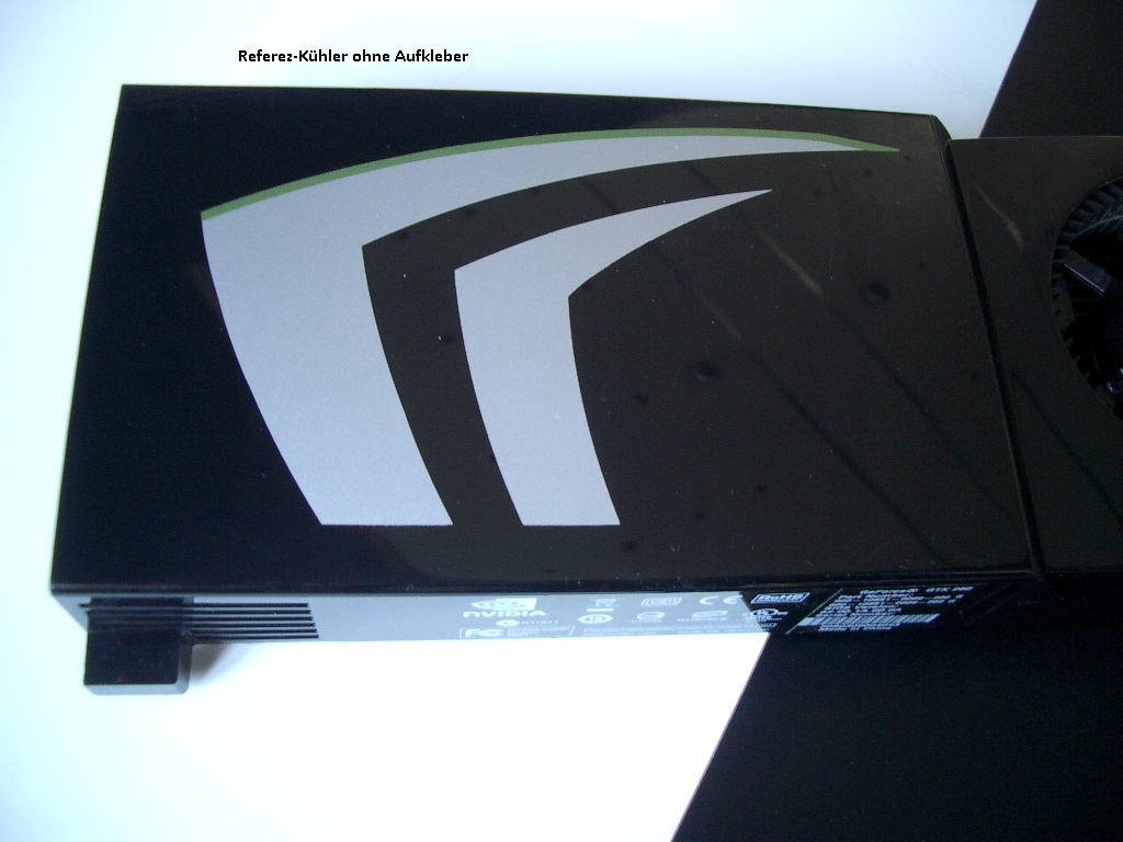

die karte ist eine mit einem standard lüfter, ich glaub das ist das referenz desighn. ich kann kein schrauben finden. bei meiner alten 8800gts waren diese vorne dran, bei der seh ich nix. es muss doch eine möglichkeit geben?!

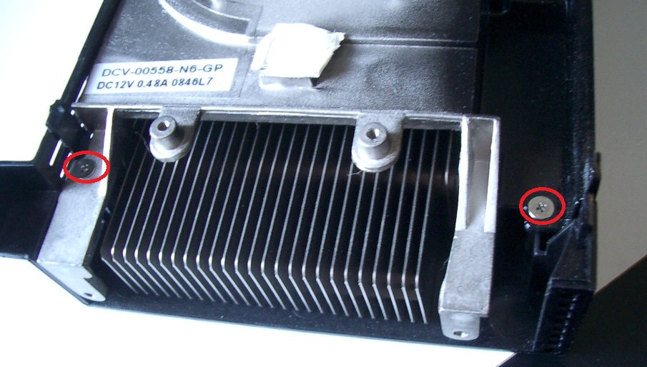

@ MELVIN
Sofern es sich bei der GTX 275 um den Referenz-Kühler handelt ist die Plastikabdeckung von unten mit der Kühlerkonstrucktion verschraubt. Man muss also den Kühler erst demontieren um da ran zu kommen, die Schrauben befinden sich auf der unterseite des Kühlers.
