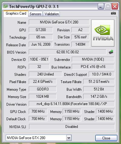

Ich würde jetzt an deiner Stelle erstmal nach Feierabend beim MM vorbeigehen und ein Markennetztteil mit über 600W zum Testen kaufen! Du kannst es ja ohne Probs wieder zurückbringen einfach nur zum Testen.
Und dann würde ich auch noch GPU-Z anwerfen um auszuschließen, dass die Karte nicht unter x16 läuft.
Und ein gutes NT mit über 600w bekommste bei alternate für 80€ wenn es denn daran liegt.

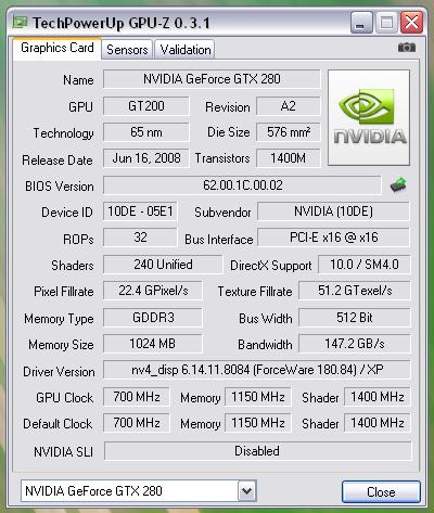

GPU-Z sieht ok aus!
Was mir eben noch kommt, kenne das zu Zeiten meiner 7950GT! Lass mal deine Graka mit default Settings laufen! Kann sein, dass sie zu hoch getaktet ist und sich unter Last runtertaktet!
War damals bei mir so und hatte auch kaum Leistung!
edit: Oder hst du ne OC Version mit 700MHZ Standard wenn ja Versuche auch mal bitte die normale Taktraten: Müsste normla 602MHZ GPU sein und 1296 Shadertakt! Bitte berichtigt mich wenn ich bei den Taktraten falsch liege
