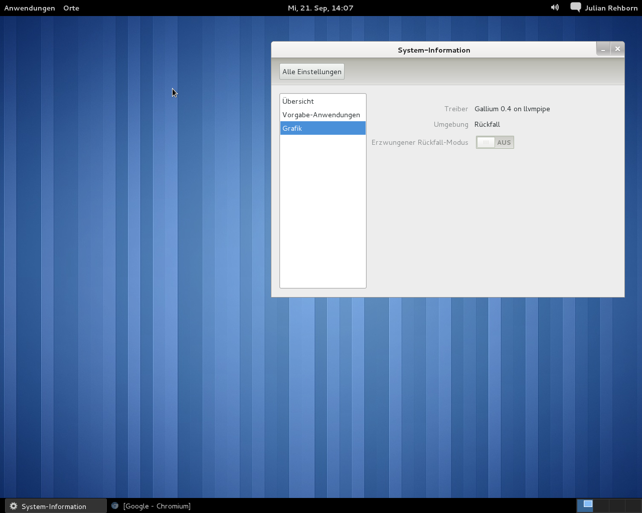

Gnome3 startet halt nur im Fallback Modus. Er startet also nicht die Gnome Shell welche ja 3D benötigt, sondern eine Alternative Oberfläche welche auch auf 2D karten läuft und der Oberfläche von Gnome 2 ähnelt(siehe Anhang).
