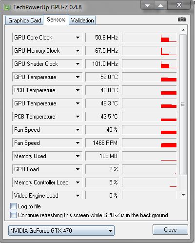

Habe die Karte seit 1,5 Wochen, Nvidia 260.99 Treiber ist installiert und das war's, den OCguru habe ich mir nie angerührt und bei mir taktet die Karte auch automatisch in den 2D Modus runter.
