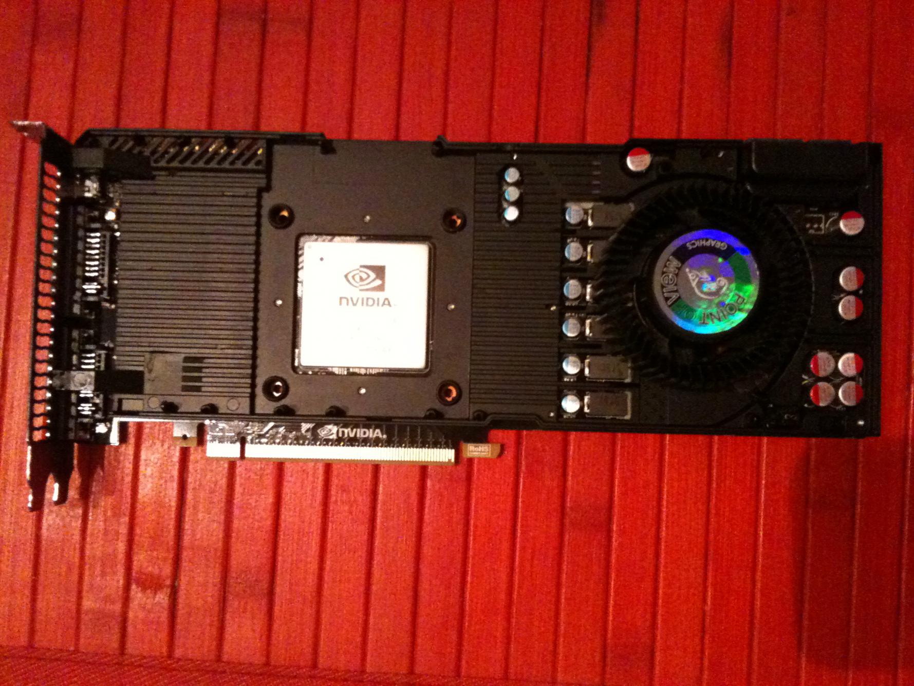

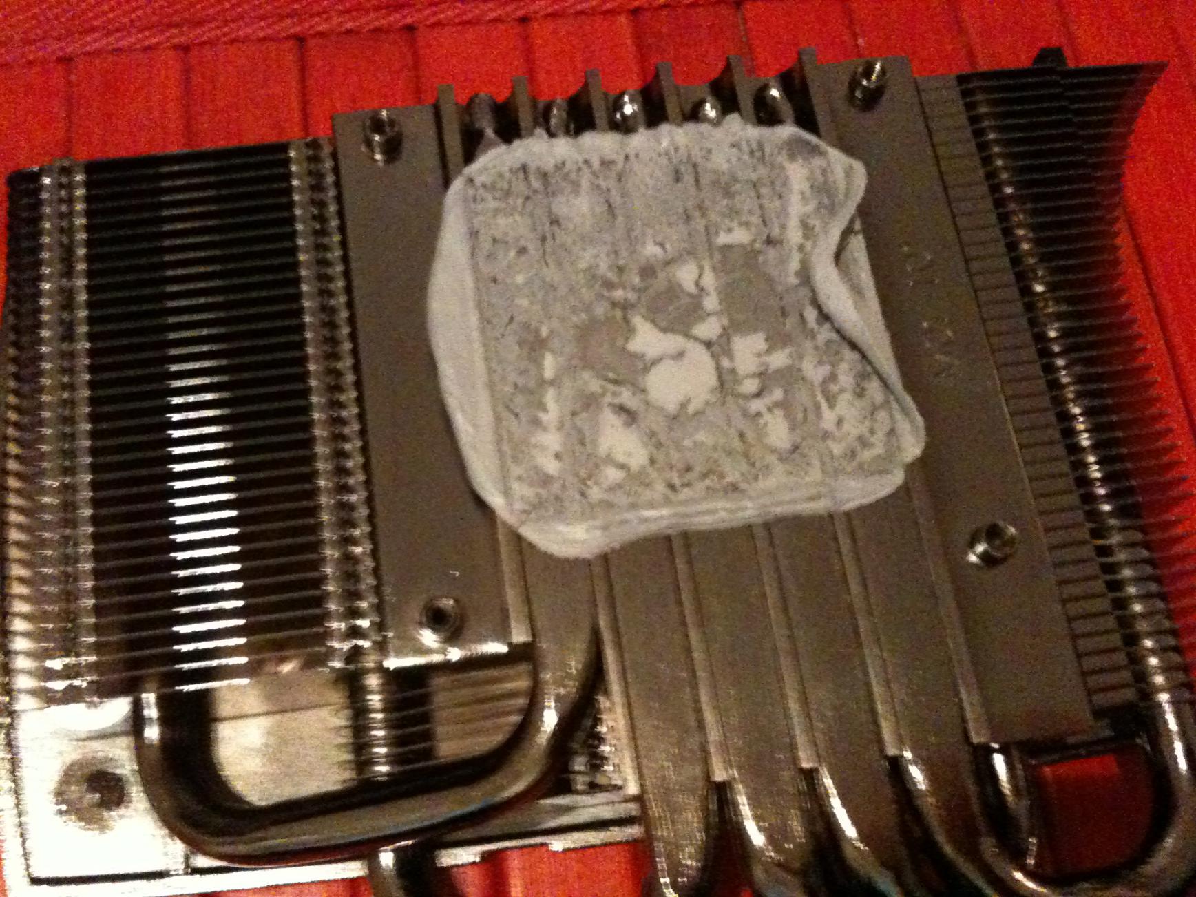

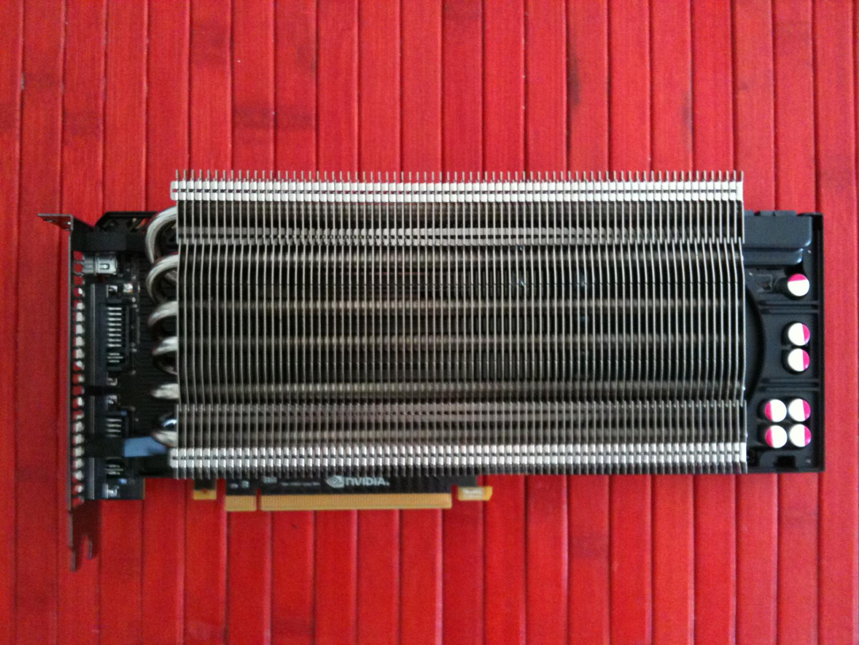

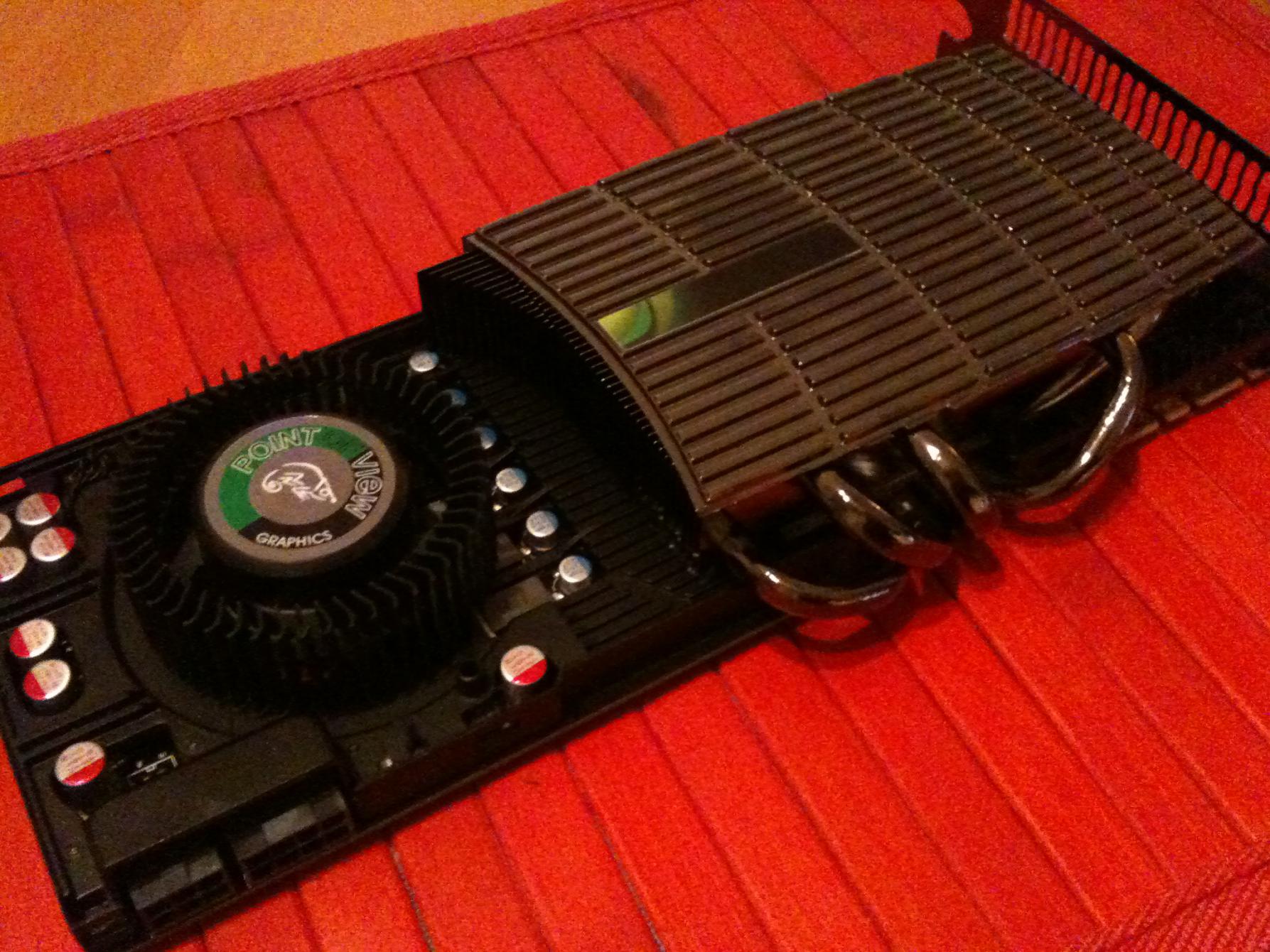

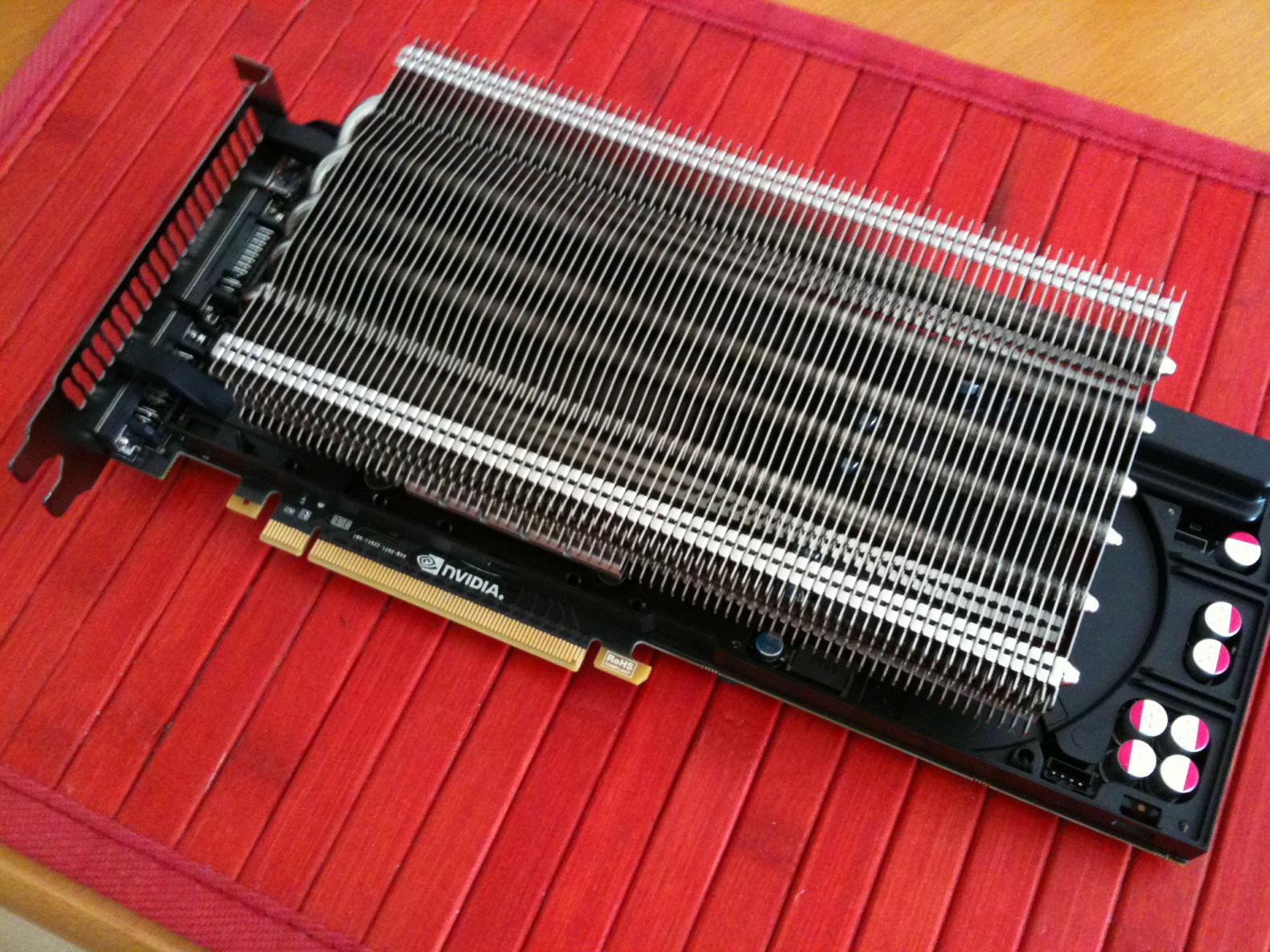

Der Umbau gestaltete sich vom reinen Kühlertausch her als vollkommen problemlos. Wie die meisten sicherlich wissen, verbleibt bei der GTX480 die Bodenplatte des Originalkühlers auf der Grafikkarte, so dass man sich keine weiteren Gedanken um die Kühlung der SpaWas etc. machen muss, ausreichende Belüftung vorausgesetzt. Die einzelnen Umbauschritte habe ich weiter unten per Photo festgehalten (leider etwas schwache Qualität).

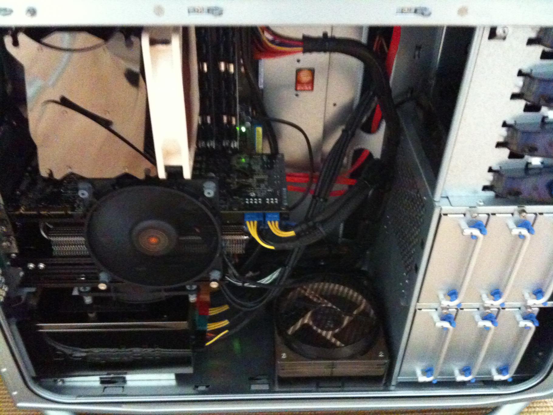

Als Lüfter kommen zwei Bequiet Silent Wings USC 120mm zum Einsatz, die auf 1500rpm laufen. Da mein Gehäuse leider trotz der Größe ein paar Eigenheiten aufweist, was die Platzverhältnisse angeht, konnte ich leider nur einen der beiden Lüfter unterhalb des MK-13 montieren. Der zweite ist daher senkrecht dazu neben der Grafikkarte angebracht, was aber aufgrund der Montage an der dem Kühler beiliegenden L-förmigen Halterung kein Problem darstellt.
Problematisch hierbei ist allerdings, dass die beiden Lüfter sich im Luftstrom gegenseitig etwas behindern könnten, so dass mir normalerweise die Montage beider Lüfter unterhalb des Kühler besser gefallen würde. Dies würde evtl. auch zu etwas besseren Temperaturen führen.
Ergänzung: durch eine andere Anordnung des Lüfterrahmens konnte ich die beiden Silent Wings doch auf den Kühlkörper blasend unterhalb der Grafikkarte anbringen. An den Temperaturen ändert dies eher wenig, aber es sieht deutlich aufgeräumter aus. Bilder dazu finden sich weiter hinten im thread.

€dit: sorry wegen schlechter Bild-Qualität; die Ausleuchtung @home war mies ;-).

edit: Aber dieser WLP Teppich sieht so minder hochwertig aus wie es in meinen Augen nich sein darf, aber auf jeder Karte siehts ja i wie original aus wie hingerotzt xD
hab ich ja an meiner 3870 auch gesehen ^^

@Godcast: hätte auch lieber beide Lüfter unter den Kühler montiert. Geht aber aufgrund der Mainboard-Anschlüsse leider nicht.
Schöner Test, was hasste denn unter der Graka das der 2. Lüfter nicht montierbar ist? Bzw. was ist denn bei dir im Weg?
Peace
mmic sind die anschlüsse im weg oder sind nicht genug vorhanden?
Bekomme leider Probleme mit den USB-Anschlüssen auf dem MoBo. Was auch noch störend ist: man kann den zweiten 120mm-Lüfter bei der unterseitigen Montage nur mit einer Schraube sichern, da der Steg nicht lang genug ist --> meiner Meinung nach sind da Vibrationen vorprogrammiert.

Ein Bild im eingebauten Zustand ( ganz von der Seite, oder schräg von unten ) wäre schön...
Ein zweiter Lüfter ist -wie gesagt- schon verbaut. Da sich die Konfiguration geändert hat, verweise ich hier auf "weiter hinten" im thread.
