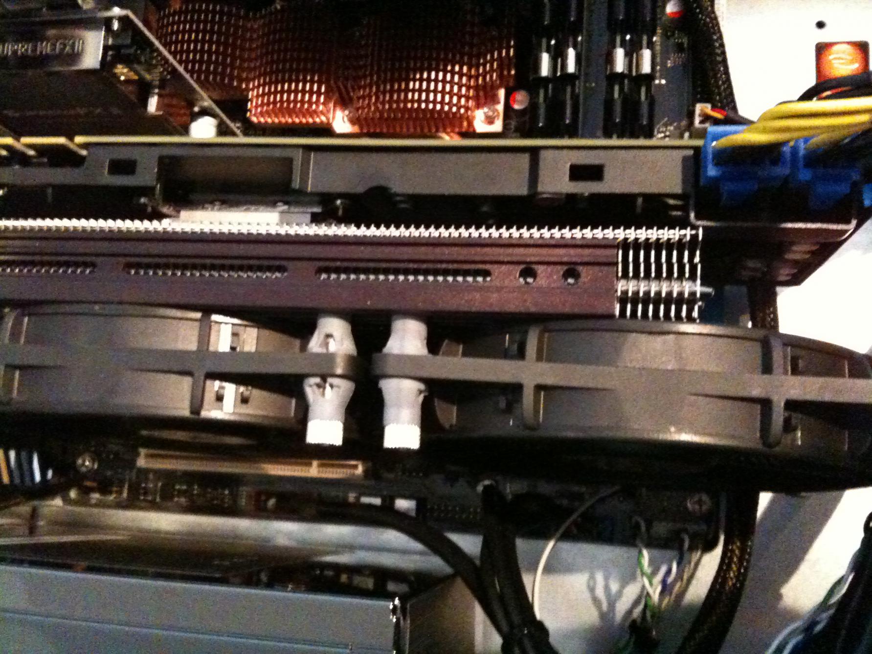

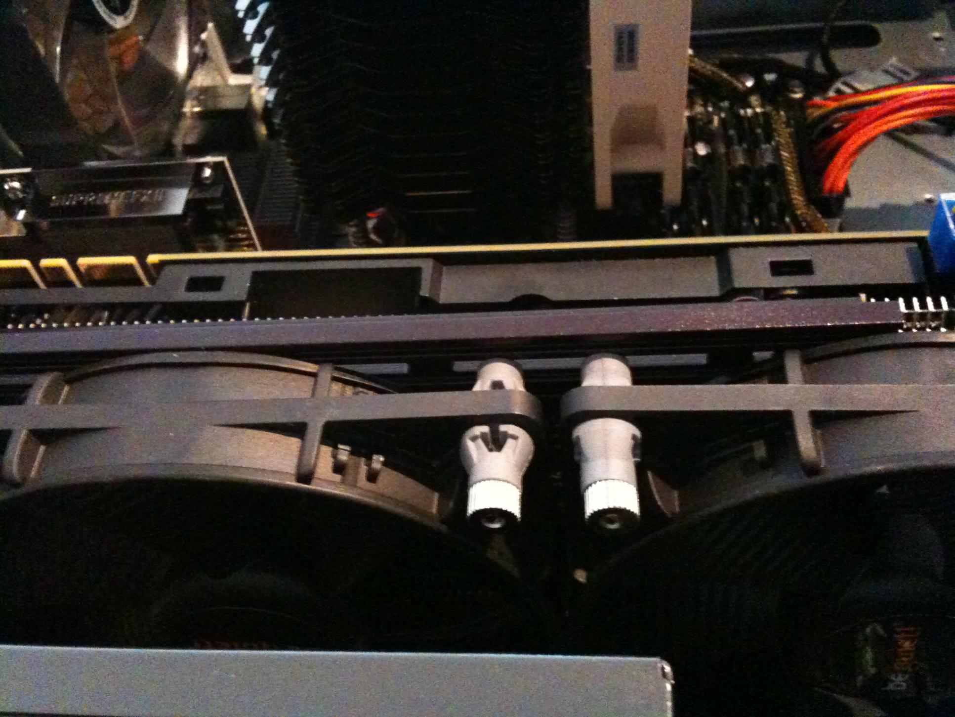

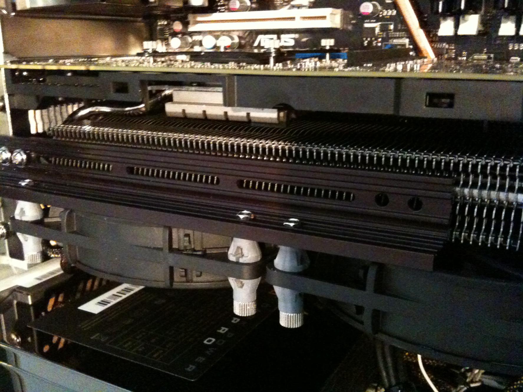

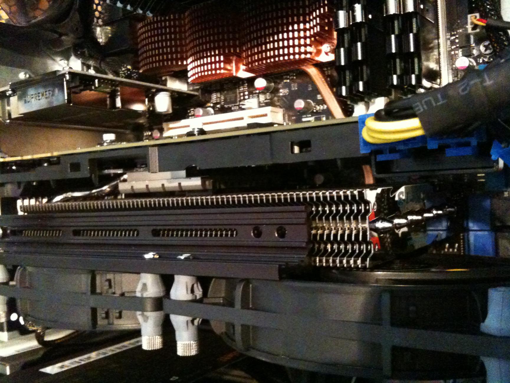

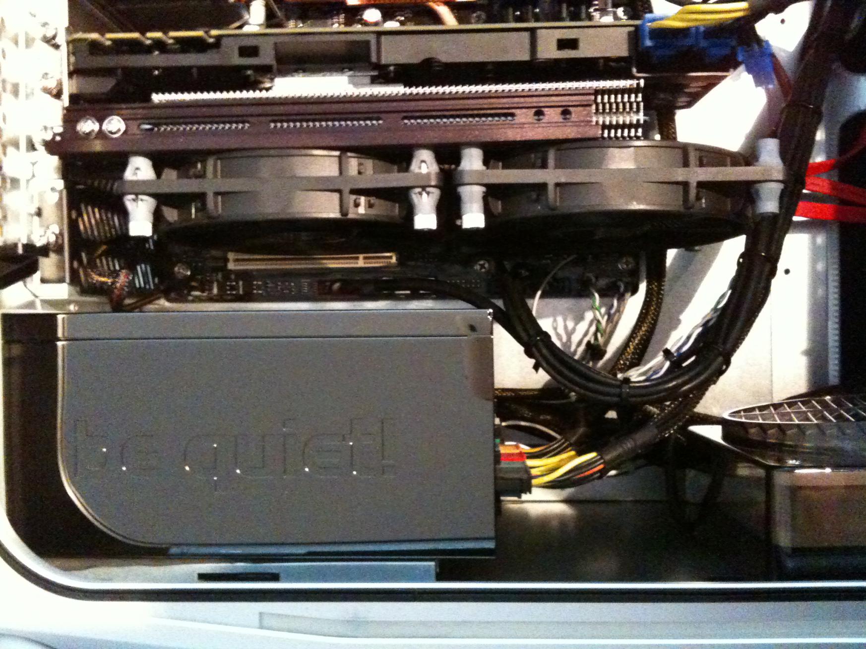

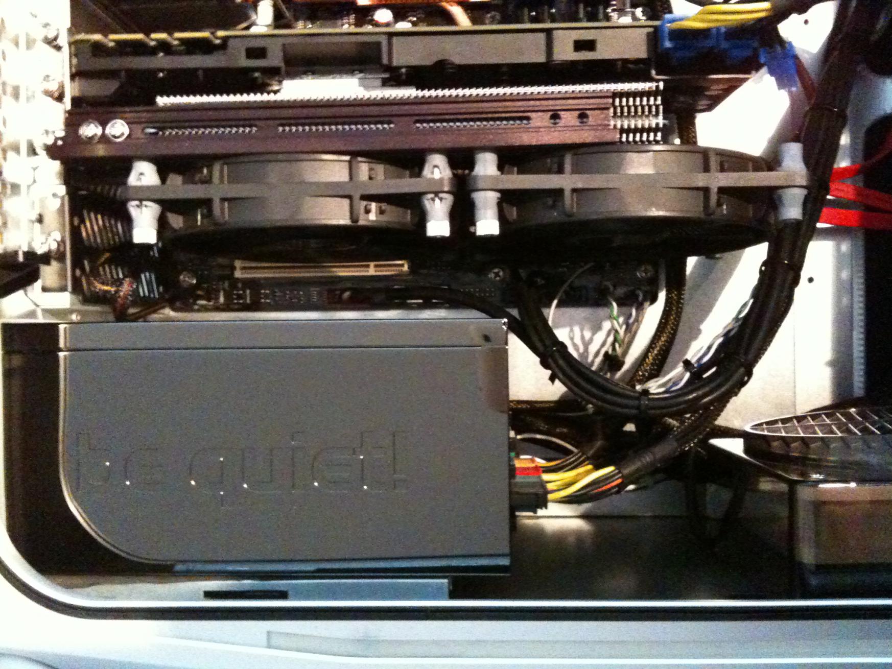

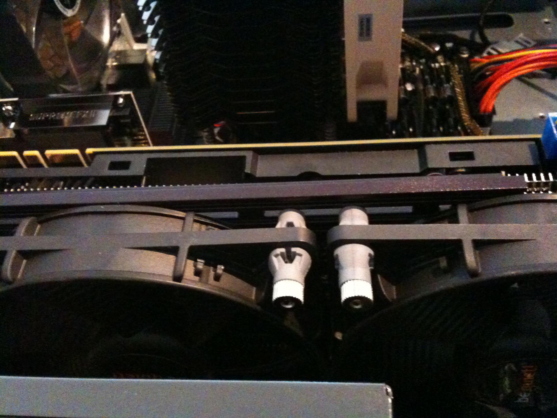

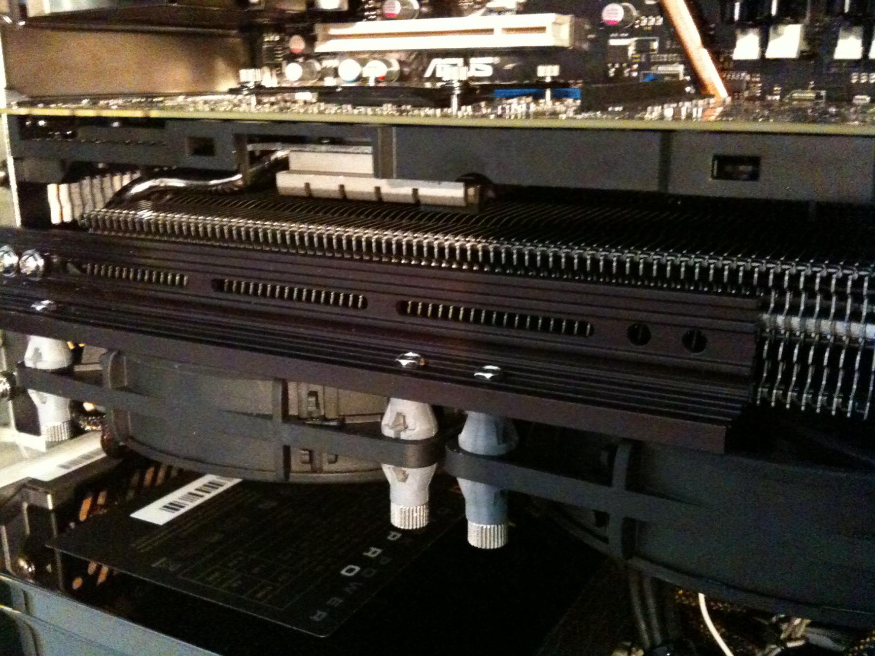

So, etwas Neues von mir. Da ich mit der Lüfterkonfiguration überhaupt nicht zufrieden war, habe ich doch noch auf den Aufbau "zwei Lüfter unterhalb des MK-13" umswitchen können. Dazu wanderte der Befestigungsadapter einen slot nach oben und die USB-ports störten nicht mehr (war wohl gestern nicht mehr aufnahmefähig, warum denn nicht gleich so?
GPU-Temps sind momentan @idle bei 34°C(!), Spiele werde ich noch testen. Wie in den Bildern zu erkennen sind, sind jetzt quasi drei 120mm-Lüfter auf den MK-13 gerichtet, da der Noctua-Bodenlüfter effektiv Frischluft zuführt.
P.S.: Hatte auch schon damit gerechnet, dass caseking bei seinen GTX480-bundles sofort einen Rückzieher macht.

@mmic: Sieht besser aus, finde ich. So haben die Lüfter auch genug Raum unten zum atmen. Hast du die beiden Be quiet auf 12V? Bin gespannt auf Spieletemps. Wenn die ok sind, dann hol ich mir definitiv auch eine GTX 480. Der MK-13 wartet schon:-)

@Mustang84: bei Crysis Warhead ("from hell´s heart", DX10, Mix aus "high" und "very high", 16xAF, 1920x1200) erreiche ich 72°C GPU-Temp. (undervolted@0,963V) und 52°C PCB-Temp. nach ca. 20min.
Weiss allerdings nicht, in wie fern die Temps noch steigen, leider wenig Zeit. Mit dem stock-Lüfter wurden max. 92°C erreicht, allerdings nicht undervolted (Standardspannung 1V).
Mit Standardspannung wird es mit dem MK-13 allerdings knapp (bis zu 95°C).
Ach ja, die Bequiets laufen auf 12V, d.h. 1500rpm.
@nospherato: könnte schon sein. Allerdings wird dann das PCB nicht effektiv gekühlt.
@GodCast: bin noch am überlegen, einen zusätzlichen 92mm-Lüfter senkrecht zu montieren. Mal schauen.
