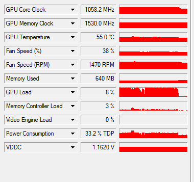

Installiere dir GPU-Z und lass den Sensor-Tab im Vordergrund laufen während du zockst. Beobachte die Taktraten dabei.
Da wird sich dann schon das Problem gefunden werden.
Das kam bei dem GPU-Z raus während ich

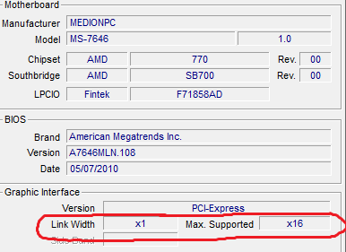

Ich glaub ich habe das Problem gefunden.Und zwar sagt mir GPU-Z,dass meine Graka grade 1x statt 16x nutzt (Bild 1). Ich hab mal nachgeschaut,bei meinem Mainboard sind aber 16x unterstützt. Oder irre ich mich da?Und wie kann man das beheben?
