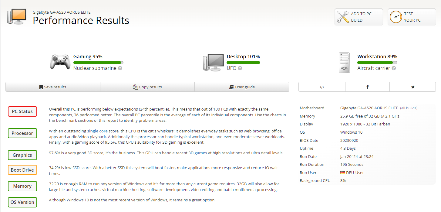

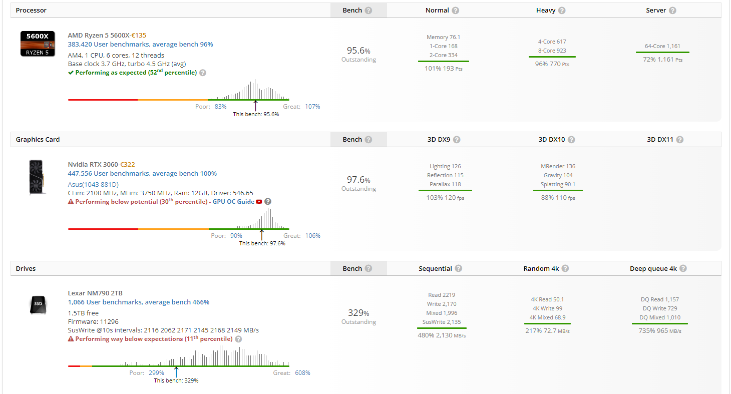

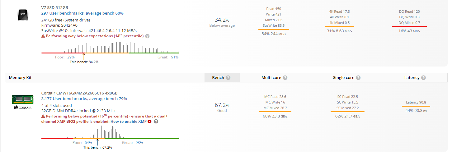

Ich habe in vielen, größeren Spielen echt Probleme was die Performance angeht. Hauptsächlich, FPS Probleme. Jedes mal immer irgendwelche ruckler welche erst einigermaßen weg gehen, wenn ich meine Grafikeinstellungen bis fast aufs niedrigste einstelle, und so will ja keiner Spielen... Ich habe meinen PC mal durch einen Benchmark laufen lassen, jedoch weiß ich nicht ganz was mir die Ergebnisse nun sagen sollen. In den Fotos sieht man auch, was alles im PC Verbaut ist. Alles was dort nicht steht, liste ich jetzt noch zusätzlich auf:Netzteil: Corsair 750WCPU-Kühler: BeQuiet PureRock

Wie soll dir irgendwer helfen wenn du weder die Spiele, noch die Einstellungen oder die fps nennst?
Der Windows Benchmark ist auf jeden Fall für die Füße..
Reaktionen: JustAnotherTux, Tornhoof, Sinatra81 und 3 andere
Datt is Userbenchmark.
5600x, 32GB, 3060 sollte für FullHD halt echt reichen :)
RAM mal auf XMP stellen ... der ist aber eigentlich auch zu langsam.
Sollte eigentlich mindestens 3200 MHz haben.
Dein 2666er läuft gerade auf 2133 MHz
Reaktionen: DannyA4, cosmo45, Sinatra81 und eine weitere Person
Ach du meine Güte, lass UserBenchmark weg, das sind Lügner und Betrüger.

Teste Mal mit Crystal Disk Info die Geschwindigkeit der Nvme's SSD's ,
Bestimmt ist der "CrystalDiskMark" für die Geschwindigkeit gemeint, aber "CrystalDiskInfo"-Bilder auf denen man alle Werte erkennen kann sind auch gerne gesehen und können hilfreich sein.

Geht Übertakten auf diesem A520 Board?
Und die SSD schneidet vielleicht schlecht ab, weil die Leute, die sich normalerweise ein PCIe 4.0 SSD holen, die auf einem Board nutzen, das auch PCIe 4 kann.
Dieses kann aber nur PCIe 3. Damit kann man dann natürlich auch nicht die Performance erreichen, zu der eine solche SSD in der Lage ist.
