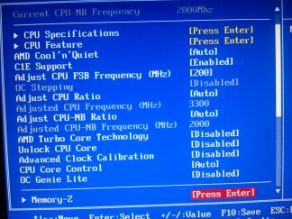

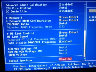

Danke nochmal für alle Eure Antworten!
Habe im Bios irgendetwas ausgestellt (glaube das es der Turboboost war).
Jetzt nur noch 20-30 FPS! Der Prozessor ist jetzt beim zocken immer zu 100% ausgelastet und es kommt zu sehr starken Rucklern. Ich weiß nicht ob die Einstellungen so richtig sind ? Bild im Anhang
MFG Lowrence

Gute Frage was du da jetzt verstellt hast.
Ansonsten sollte es an deinem Prozessor liegen. Klar der ist nicht soo schlecht, aber die Intel bringen bei BF3 mehr Frameraten, deswegen denke ich das dein Kumpel einen Intel hat, oder?
- na nach deiner beschreibung natürlich nicht ... setze mal dein bios/uefi wieder auf default/standard.
vielleicht kann sich ja mal hier ein AMD-Kenner zu wort melden & "backup" leisten?
