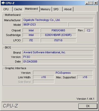

wie sieht es denn bei cpu-z aus?so?

P.S.2. habe nochmal geguckt und im Bios war AUTO eingestellt bei PCI-e takt habe den jetzt auf 100 gestellt und so sieht der CPUz screen jetzt aus...

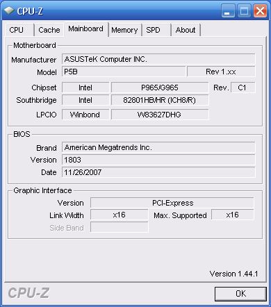

der screen davor was besser stelle es zurück denn jetzt läuft pci-e nur @x1,poste mal deine 3dmark punkte dann kann ich dir weiter helfen

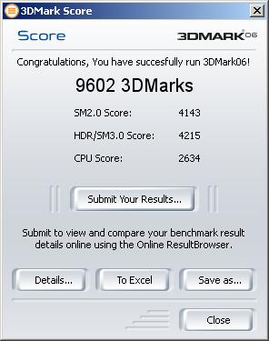

so hier meine 3emark06 Ergebnisse.
OC 3000ghz
RAM 1:1
PCI-e 110
mfg

hast du deine grafikkarte übertaktet?wie sieht es aus wenn du ihn auf sagen wir mal 2,8 taktest ?lass ihn noch mal @2,8ghz durchlaufen...was ist denn das für eine gts?512mb oder die alte?hast du mal prime laufen lassen ob die cpu auch stabil ist?
Blöde Frage: Hast du überhaupt auf Stabilität überprüft?
Wie sehen die Temps unter Last aus?
