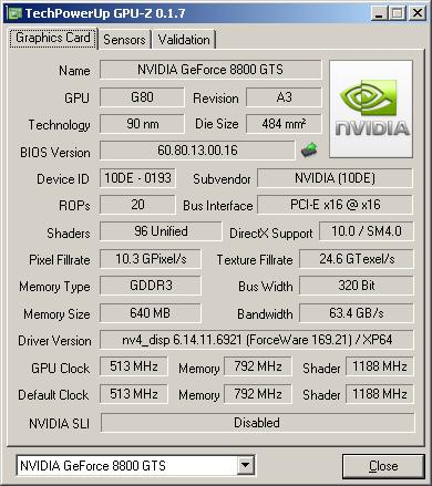

In Post 13 sieht man, dass das Board bei erhöhen des FSB den PCIe nur 1x anbindet. Das Problem gibts sehr häufig. Mach mal bitte einen Screen vom Bios mit deinen Einstellungen.
@Pl@yer_1 wie ich solche wie dich mag die nicht alles lesen....er hatte auf auto das lief es @16 und wo er auf 100Mhz gestellt hat war es @1x, und es kann auch sein das er die alte hat dann waren die punkte fast normal-....

Hier nochmal ein screen von gpu-z damit ihr wisst welche graka ich habe..
na bitte wie ich es mir gedacht hatte ist die alte...die punkte sind normal, aber jetzt muss man rausfinden warum der kram rukelt wenn du deine cpu übertaktest

Probier mal deine normalen OC Settings durch, aber mit PCIe Clock zwischen 100 und 115. Jedes MHz austesten und bei CPU-Z schauen, ob unter Link-Width auch 16x steht.
Wenn das bei keiner dieser Zahlen so ist, musst du einfach mal mit deinen Einstellungen spielen.
Habe jetzt auf 110 den pcie und bis jetzt hatte ich noch keine Prbs ich glaube das es wirklich mit dem x1 zu tun hatte und den 100 pci-e...
danke füer eure hilfe... ich teste das mal so weiter hoffentlich bleibt das so.
