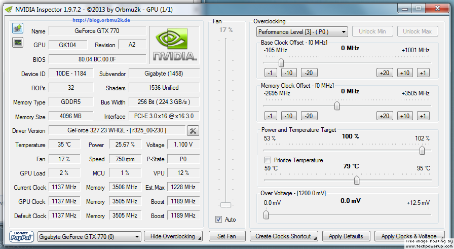

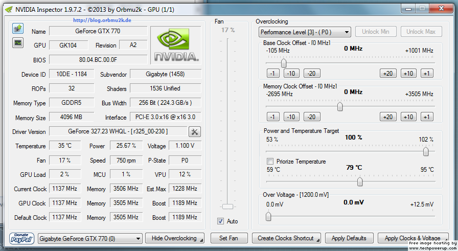

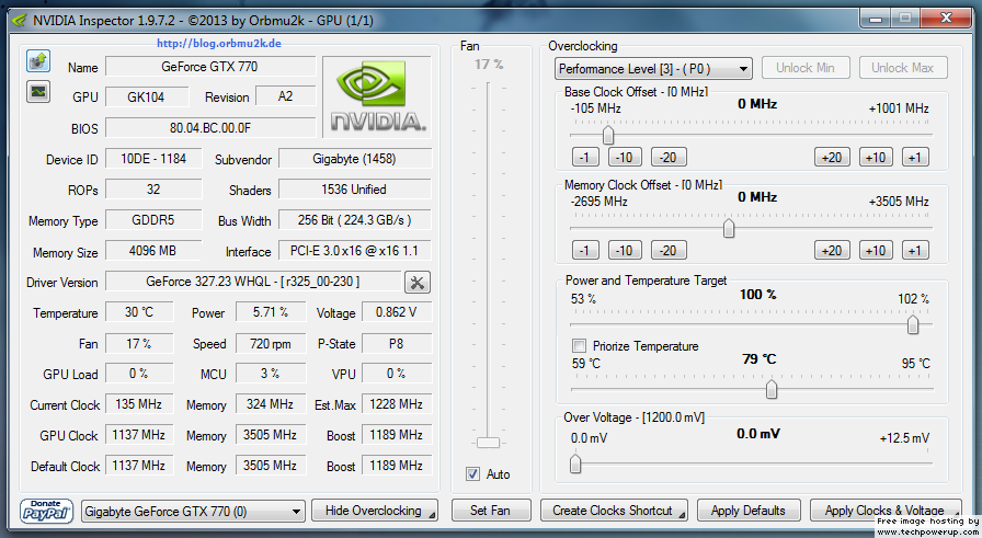

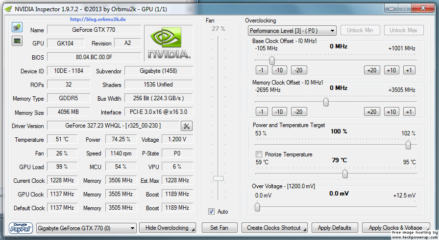

Hab aber mal den Nvidia Inspector neben ein Video laufen lassen, mit Interessanten Ergebnis. Ich werde dass kurz nochmal machen und vom Inspector gleich mal Screenshots hochladen
So sieht es aus wenn ich garnichts mache:
So ist es wenn das Video läuft:
Und dass passiert wenn die FPS einbricht:
Dass sowohl Takt als auch Spannung bei FPS einbrüchen erhöht werden ist schon recht seltsam oder?
Weiss aber nicht woher dass kommt.

Ja die Spannung wird erhöht weil der Takt erhöht wurde, da die Karte auf maximal Auslastung läuft -> Boost.
