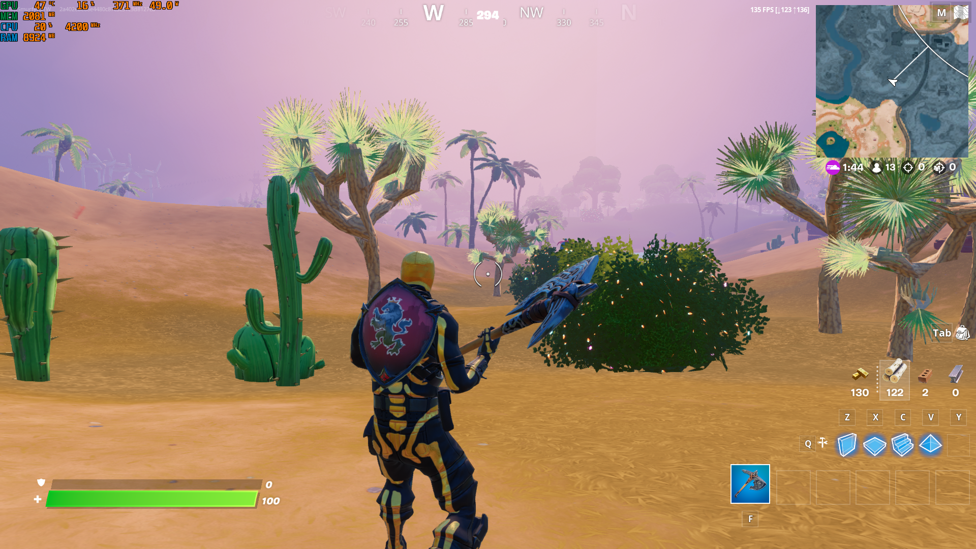

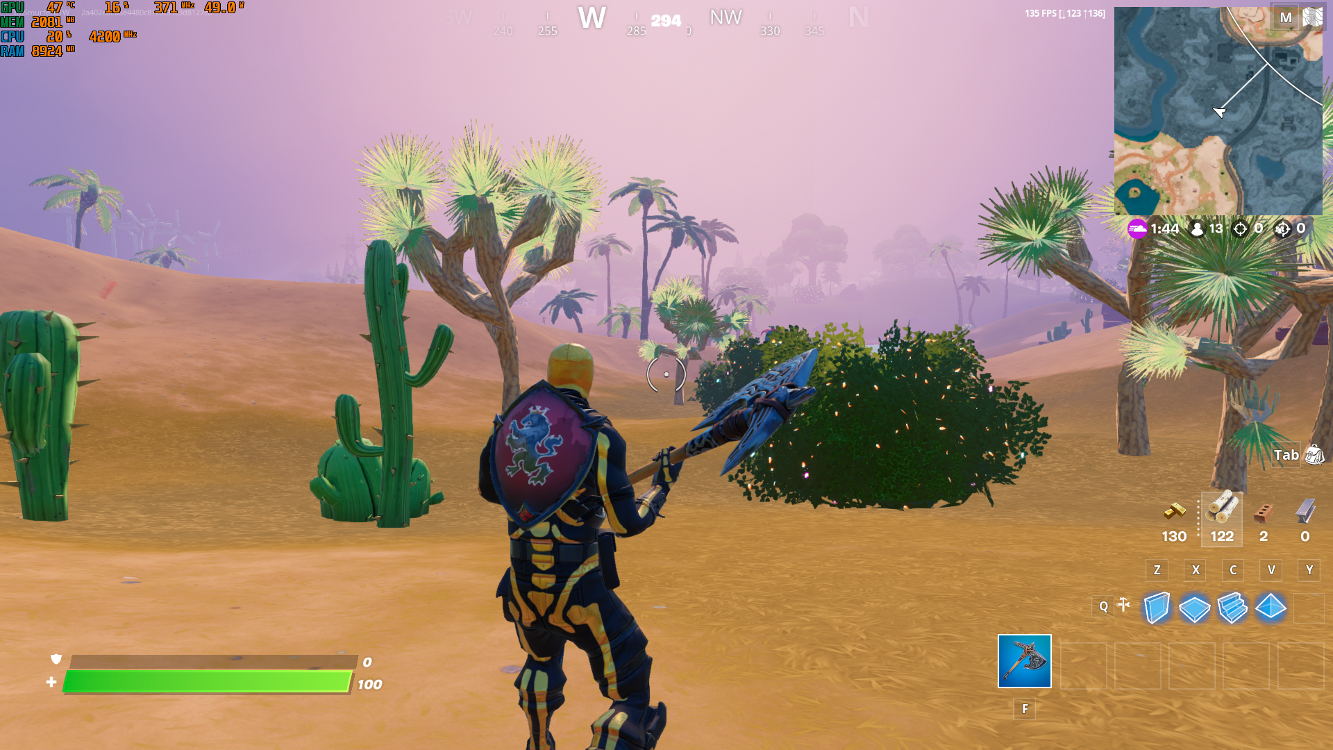

kachiri schrieb:
Grob: Ein CPU-Limit liegt immer dann vor, wenn die GPU nicht bei 100% läuft.
Im Ideal beobachtest du nach den FAQ von HisN die verschiedenen Auslastungen und Temperaturen.
Der Takt der GPU schwankt deshalb extrem, weil die Grafikkarte mal ausgelastet ist und mal weniger zutun hat. Da verhalten sich moderne GPU und CPUs ähnlich: Takt geht nach oben, wenn Leistung gefordert.
Wird immer deutlicher ein CPU-Limit. Wobei in der Szene die FPS scheinbar stimmen.
Reaktionen: fanaticmd
