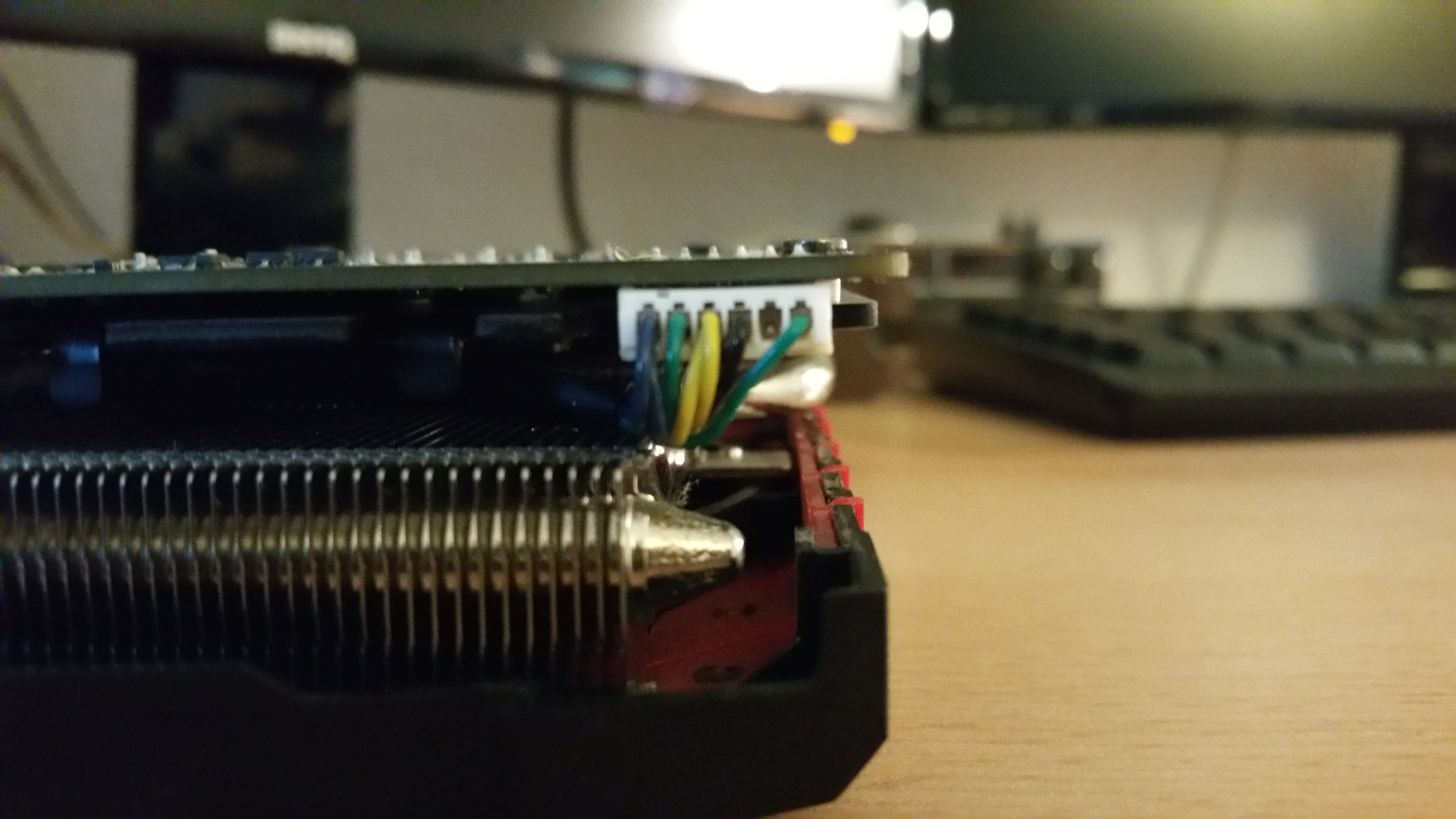

Vielen Dank für die etlichen Antworten.
Ich möchte es nicht so belassen, wie es ist, auch wenn es hier mehrfach angesprochen wurde. Wenn der Karte nicht unter Last ist, kühlt sie passiv. Ändert sich das allerdings, entsteht ab rund 30% Fan Speed eine wirklich unangenehme Lärmbelästigung :) Somit fällt das schon mal raus. Kleben wird wohl ebenso wenig funktionieren, da die Klebefläche einfach viel zu gering ausfällt.
Der Vorschlag mit dem Kauf der Lüfter klingt gut. Im Endeffekt würde ich so einen Dual Lüfter brauchen. Allerdings ist der Stecker nur für 4 Pins. Der Stecker an meiner Karte ist für 6 Pins, wobei 5 belegt sind. Da ich nicht so hardwareaffin bin, wie ihr, weiß ich nicht, ob das passt.

Es ist so, dass ich noch einen älteren Grafikkarten-Lüfter (GTX 670) hier habe. Den wollte ich eigentlich verbauen. Da die Basis des alten Lüfters allerdings nicht mit drei sondern vier Schreiben befestigt werden muss, habe ich den alten Lüfter auseinander gebaut. Leider ist die Achse breiter als die von dem aktuell verbauten. Ende vom Lied ist, dass ich den Aufkleber auf der Unterseite entfernt habe. Und das werden die netten Menschen von MSI wohl merken ;)
Oder siehst du das anders?
Probieren könnte man's trotzdem. Ansonsten gibt's auch für die beschriebene Anschlussart (6-Pin Stecker mit 5 verwendeten Polen) baugleichen Ersatz:
http://de.aliexpress.com/item/New-o...MING-PLD10010S12HH-6pin-dual/32372762087.html
http://de.dhgate.com/product/wholesale-2pcs-lot-pld10010s12hh-6pin-95mm/260891258.html
http://world.taobao.com/item/524314884530.htm
http://www.ebay.de/itm/Original-2pc...I-GTX970-12V-0-4A-PLD10010S12HH-/141854229008
Der ist allerdings nicht unbedingt billig. Eine Dritthersteller-Lösung macht daher eventuell mehr Sinn!?
Tom Keller schrieb:
Probieren könnte man's trotzdem. Ansonsten gibt's auch für die beschriebene Anschlussart (6-Pin Stecker mit 5 verwendeten Polen) baugleichen Ersatz.
So werde ich es auch machen. Ich probiere es einfach mal aus.
Im Zweifel kann ich immer noch auf deine Links zurückgreifen. Genau das, was ich gesucht habe! Besten Dank dafür :)
