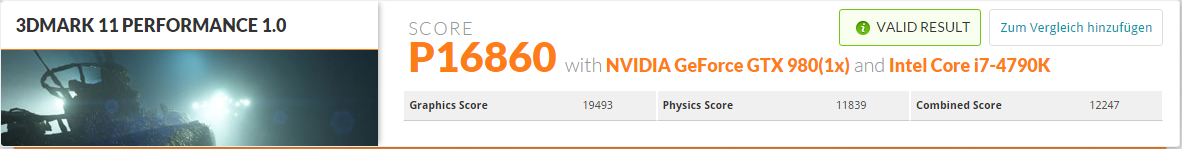

mache ich einen test mit 3DMark11, sind alle werte wie vorher auch. also keine veränderung.

hir noch ein bild von 3DMark11. wie gesagt, diese werte haben sich nicht verändert.

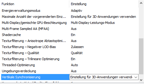

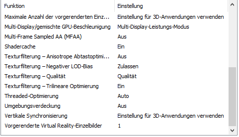

@ haiopai: habe ich jetzt mal in den nvidia einstellungen nachgeschaut.
habe ich jetzt mal ausgestellt. ein merkbare veränderung hat es jedoch nicht gegeben

Und im spiel? Ist vsync da auch deaktiviert?
Vsync limitiert die fps nämlich bewusst.

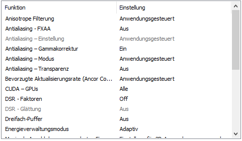

@ donativo: finde leider nichts über downsampling.:freak: wo steckt das?
@ hajopai: auch im spiel ausgeschaltet.
DS bzw die möglichkeit dazu aktivierst du unter "DSR-Faktoren". aber die option ist ja eh deaktiviert, also sollte sich da auch nichts unbemerkt verstellt haben (wobei, sollte es doch eigentlich eh nicht).

eine generelle verlangsamung meines pc´s kann ich nicht feststellen. wie weiter oben beschrieben, ist auch unter 3dmark11 alles so, wie es sein soll.
