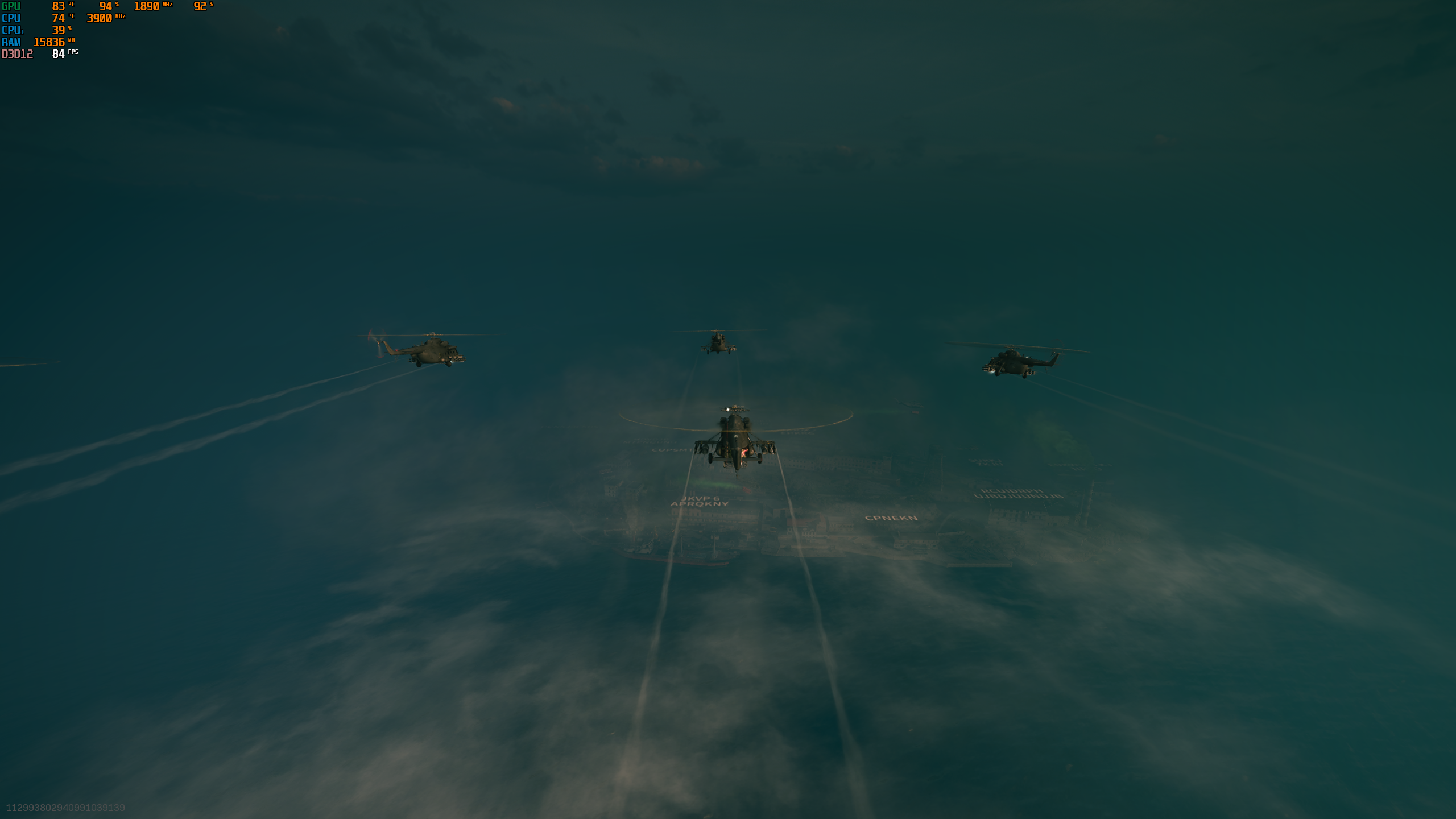

ich habe seit längerer Zeit das Problem, dass Warzone nur noch bei durchschnittlichen 50-60 fps läuft, obwohl mein PC 144fps schafft.
Im Multiplayer von Call of Duty: Modern Warfare ist es ähnlich: dort hatte ich damals immer durchschnittlich mindestens 130 fps, inzwischen aber nur noch zwischen 80-90 fps, und manchmal hängt das Spiel so sehr, dass es für mehrere Sekunden sogar unter 20fps bleibt.
Hier mein PC (Ende 2019 zusammengebaut):
  • Prozessor (CPU): AMD Ryzen 5 3600
  • Arbeitsspeicher (RAM): G.Skill Aegis 16GB
  • Mainboard: MSI B450-A Pro Max
  • Netzteil: Be Quiet! Pure Power 11 500w 80+
  • Gehäuse: Sharkoon TG 4 RGB
  • Grafikkarte: NVIDIA Geforce RTX 2070 Super (OC Ventus)
  • HDD / SSD: Seagate Barracuda 1TB / Samsung SSD 860 EVO
BIOS Update wurde vor kurzem gemacht, und die Grafikkarten-Treiber habe ich auch vor kurzem erst wieder komplett neu drauf geladen.
Im angehangenen Screenshot seht ihr meine Auslastung von MSI Afterburner. Die hohe Temperatur der Grafikkarte ist bei diesem Modell seit Anfang an normal. Dennoch ist die Performance stark gesunken...
Woran kann es liegen?
Die 92% im OSD ist die Lüfterdrehzahl der Karte?
Ziemlich warm für ne 2070 mMn.
Bricht denn die Auslastung weg oder der Takt, wenn du niedrige FPS hast?
Wie sieht der Graph im Afterburner aus?

Zum Screenshot:
3900MHz Takt auf allen Kernen scheint normal zu sein.

Dazu sieht die RAM Belegung im Game sehr hoch und am Limit aus. Das könnte auch die Nachladeruckler und deine Frame Einbrüche erklären. 15,9GB von 16GB sind belegt, ist schon ein eindeutiger Hinweis darauf. Mit 32GB würde es wohl schon besser laufen.
Dazu sieht man deine GPU Auslastung von 94%, dass irgendetwas in dem Moment des Screenshots limitiert. Also entweder RAM oder auch deine CPU. Deine GPU Auslastung sollte immer bei ~98% und höher liegen.
Dann bekommst auch deine maximalen FPS.
Dazu könntest du auch evtl deine Grafiksettings geändert haben? Was machen deine FPS wenn du die Auflösung eine Stufe runterstellst?
Wie sehen dann deine Auslastung von GPU aus?

Nunja bei 15836 MB belegtem RAM von 16 GB wird der Auslagerungsprozess für Einbrüche verantwortlich sein ;).

Ab 80% RAM-Belegung beginnt Windows recht aggressiv auszulagern, um ein Vollaufen zu verhindern. Bei >15 GB Belegung von 16 hat das schon Einfluß auf das Spiel.
