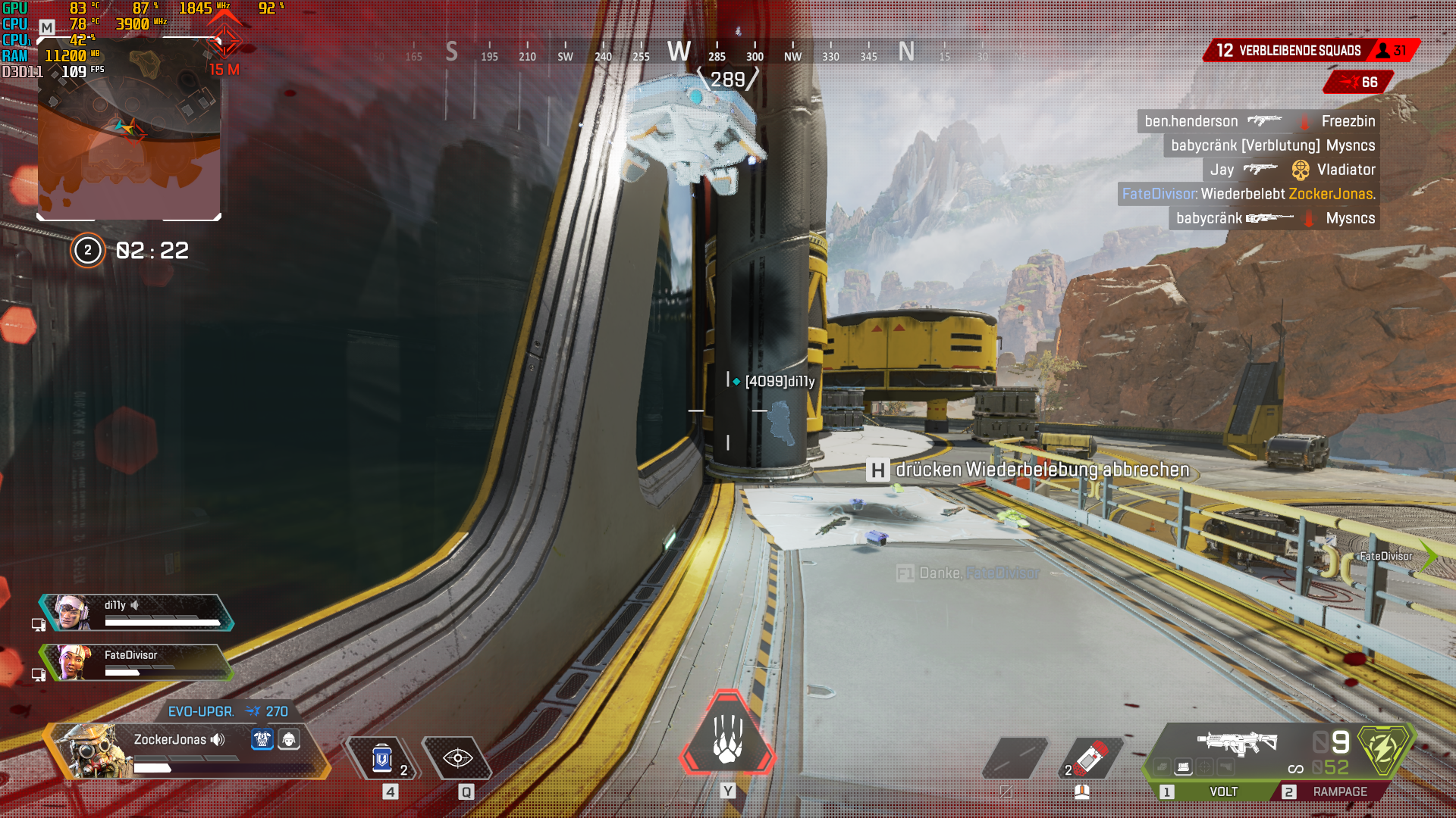

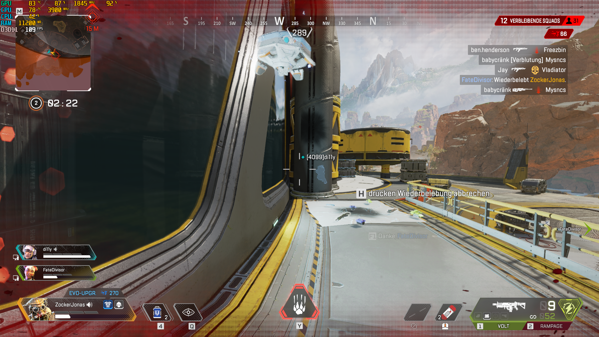

Hab jetzt mal ne Runde Apex gezockt, dort sieht es tatsächlich etwas besser aus denke ich. Kann man auch im angehangenen Screenshot sehen..
